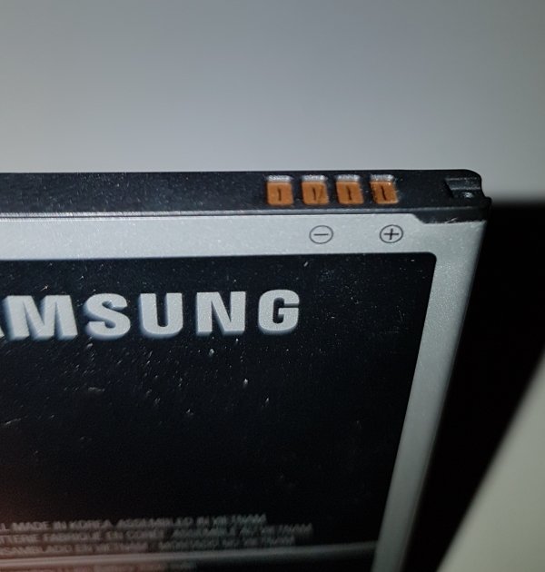

evtl. hat jemand eine lösung für mrin problem: ich betreibe ein gerrootetes J710F an einem Netzteil > d.h. anstatt dem akku gehen 4,22V über ein getaktetes Netzteil direkt rein (an´gekötet an die batteriepins). das gerät dient als monitoring.... das problem ist nur, dass irgendwann nach 2 tagen (angeblich) der akku als leer angezeigt wird (2%) und das display dunkel geht. natürlich ist immer noch 4,22V an spannung da... das wird der batterie-algorithmus sein, da dort sich zuu wort meldet und annimt, dass der akku jetzt leer sein muss. ich habe im /data/system die batterystats.bin und die anderen dazugehörigen files gelöscht, aber das hilft nix....
kennt jemand eine lösung, das batterie-managemtn des andrioden ganz zu deaktivieren???

Es gab irwo einen Hinweis, einen alten Akku auseinander zu nehmen und die Leiste mit den Kontakten zu verwenden weil über den dritten (mittleren) Kontakt der Ladezustand des Akkus abgefragt wird oder so ähnlich. Hat bei mir nichts gebracht außer dem von Dir beschriebenen 2%-Hinweis, aber danach als sozusagen letzten Versuch, die 5V vom Ladegerät direkt auf die beiden äußeren Federkontakte vom Samsung und plötzlich hats durchgehalten und läuft jetzt schon länger als 4 Wochen klaglos.
Allerdings kann ich so nur raten, weiterbasteln.

AHA! also 5 volt auf die kontakte..... hmmmm.......muss ich mal versuchen.... nur zur info für dich: die BEIDEN ANDEREN KONTAKTE sind nur dafür da, die temperatur des akkus über die NTC um akku abzufragen, nicht den ladezustand..... also: 4 kontakte= + und - , und die anderen kontakte für den NTC temp-sensor im akku......
ich würde gerne im SYSTEM die überwachungsfunktion des akku kompletta abschalten wollenM hängt aber wohl ein bischen "tiefer" diese funktion.... lg.

da denkt man immer, man kennt sich aus. Ich habe noch keinen Akku mit 4 Polen gesehen.
Ich könnte mir aber gut vorstellen, dass es die Leistung des Netzteils wäre.
Viel Glück
