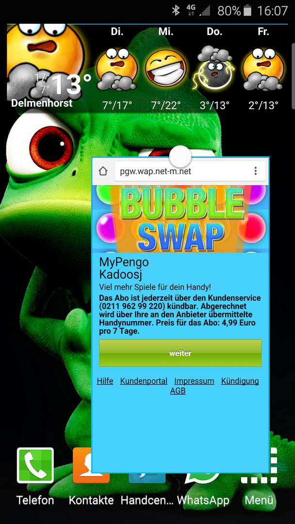

Hallo ich heute mal was bekommen, was ich den der ganzen Zeit sei dem ich Smartphones habe noch nie hatte.
Ich habe wie immer mal wieder auf mein Handy Galaxy S6 Edge. Da war mit mal das Chrome Symbol auf dem Homescreen. Ich habe es allerdings nicht da hin gemacht. Und es blibt auch immer im Vordergrund. Man konnte es hin und her schieben., Naja dachte ich lösche ich es eben. Also lange drauf gehalten. Dann kam das was man im Foto sehen kann.
Ich habe aber nichts installiert was da nun steht. Ich habe da auch nicht auf weiter getippt. Per homebutton kommt man wieder auf dem Homescreen aber das symbol blib. Ich habe denn Chrome dann deinstalliert. Damit war dann auch das symbol weg.

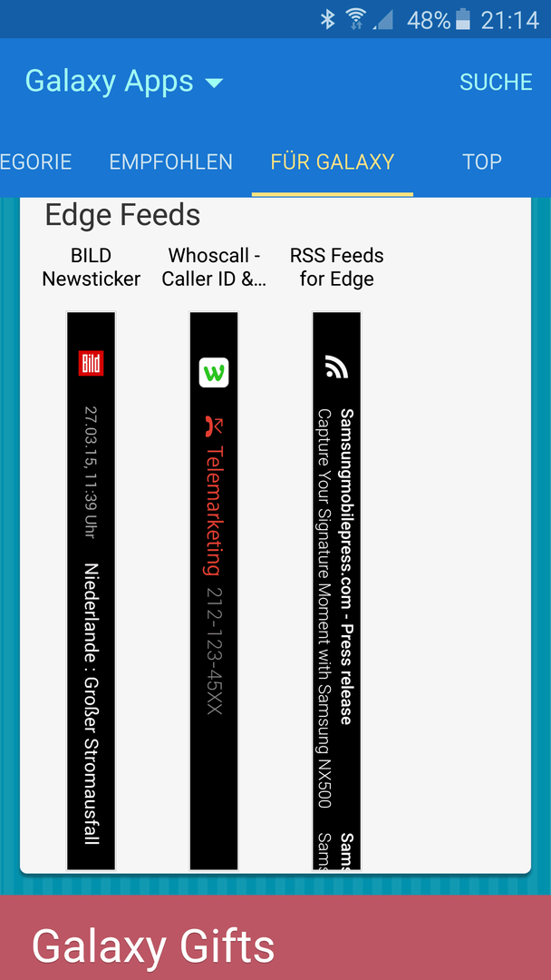

Aber was war das nun? Das was ich gemacht habe. Ist die App aus dem Galaxy App store zu laden.
Edge Feed Wohscall-Caler ID....
Komisch damach bekam ich Sms also Spam. Hatte ich wie gesagt sonst nie gehabt. Ich gehe nun also mal davon aus das es wohl an der Wohscall App lag.
Die App ist nun aber schon runter. Jetzt aber die Frage läuft da nun nen Abo oder nicht?
