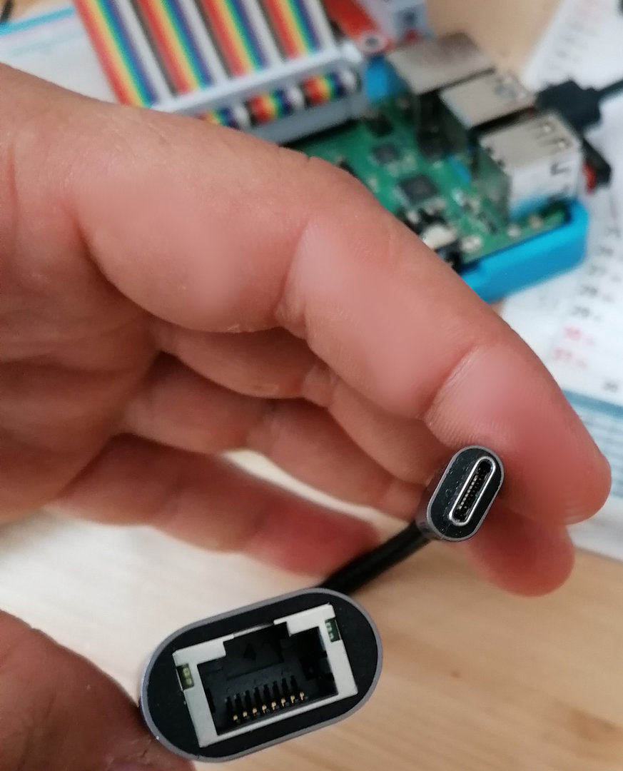

Hallo Leute,
ich möchte Internet von meinem Smartphone/Android direkt in ein Switch/Router einspeisen und von dort alle Geräte mit Internet versorgen.
Ich hatte folgendes Teil - ein "USB C auf RJ45 Gigabit Ethernet LAN" konverter - gekauft, weil ich die Hoffnung hatte, dass dies von meinem Android erkannt wird - leider nicht.
An keinem Android Smartphone wurde es erkennt. Gibts da nen Trick?
Gruß Mr. T

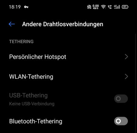

Mit welchem Smartphone probierst du denn ? Hast du USB-Tethering auch aktiviert? Bei zB ColorOS muß man USB-Tethering noch einschalten, bei MIUI auch.
Normalerweise wenn ich mein Smartphone per USB mit dem Laptop verbinde kann ich USB Thetering aktivieren. Trenne ich das USB Kabel vom Smartphone, verschwindet auch die USB-Tethering Option und wird ausgegraut, wie bei dir im Screenshot.
Leider ist die USB-Tethering Option ausgegraut bei allen Smartphones, wenn ich o.g. USB-auf-Ethernet Adapter dranstöpsele..
Vielleicht habe ich es nicht klar genug ausgedrückt, mit einem Ethernet Adapter geht das nicht!
