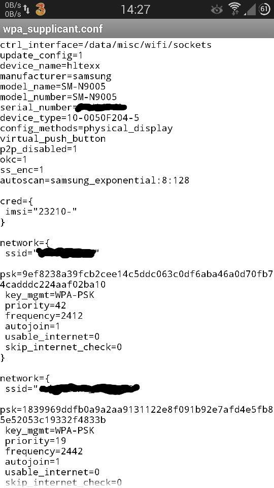

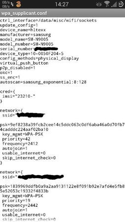

Also bei meinen beiden Nexen ist es so wie von mir oben geschrieben. Schaut bei mir genauso aus wie bei Smurfy82 und war auch noch nie anders.
Mal ne wilde Theorie ;-)
Kann es sein das Samsung hier was gebastelt hat um das Passwort zu verschleiern (Knox, Firmenhandy, Schutz Firmen-WLAN)?
UND das das bekannte Problem das Samsung Handys gerne mal die WLAN Passwörter vergessen hier ihre Ursache haben?
Evtl. sollte man da mal gezielt drauf achten ob es da einen Zusammenhang gibt?
cu
So sieht es am Note 3 aus

Ahja...
http://en.wikipedia.org/wiki/Wi-Fi_Protected_Access#Security schrieb:
Pre-shared key mode (PSK, also known as Personal mode) is designed for home and small office networks that don't require the complexity of an 802.1X authentication server.[9] Each wireless network device encrypts the network traffic using a 256 bit key. This key may be entered either as a string of 64 hexadecimal digits, or as a passphrase of 8 to 63 printable ASCII characters.[10] If ASCII characters are used, the 256 bit key is calculated by applying the PBKDF2 key derivation function to the passphrase, using the SSID as the salt and 4096 iterations of HMAC-SHA1.[11]
Samsung errechnet hier offenbar direkt die 64 Zeichen und speichert diese ab. Der PSK ist in beiden Fällen genau 64 Zeichen.
Also hat Samsung hier etwas gedreht und selbst eingebaut. Oder es nutzt sonst keiner... ;)
Aber müsste man dann diesen HEX Key nicht auch in der GUI beim Verbinden nutzen können (auch auf anderen Geräten)?
(So wie ich das verstehe ist es ja egal ob man Passphrase oder HEX Key nutzt.)
Weil das soll ja hier gerade nicht gehen wenn man den Foren glauben darf.
cu
Na eigentlich schon. Schließlich kann ich ja am Router auch beim PSK entweder ASCII oder Hex eingeben. Probier ich später doch mal glatt.
Also die 64 Zeichen direkt in den Verbindungsdialog einkloppen? Zumindest mit PAC geht es :)
Und so steht er dann auch in der wpa_supplicant drin.
Wobei es ja kein Hexenwerk ist, den zu berechnen, das Verfahren ist ja bekannt.
Edith teilt noch mit, dass auch auf dem HTC One m7 der Hexkey funktioniert. :)
Edith hat noch eine Mitteilung: Auch der Kindle kann damit verbinden.
Moin
frank_m schrieb:
Nein, der Key ist das mit Sicherheit nicht. :lol:
Doch ist es.
In der wpa_supplicant.conf kann für WPA2-PSK entweder die Passphrase angegeben werden (psk=""), mit der dann der PMK (Master Key) errechnet wird, oder direkt der PMK.
Der 256-Bit lange PMK wird per PBKDF2 aus der SSID und der Passphrase errechnet und ASCII kodiert gespeichert (deswegen genau 64Zeichen).
Aus dem PMT lässt sich die Passphrase nicht mehr errechnen, aber man kann die einfach in der wpa_supplicant.conf eintragen und der Zugriff auf das WLAN funktioniert danach wieder.
