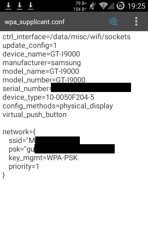

Habe noch ein Galaxy S, darauf ist die aktuelle Nightly von PAC installiert. Der wpa_supplicant speichert das Passwort im Klartext. :blink:
Edith hat noch ein Foto gemacht ;)

Nee, dafür gibt es ja extra wpa_passphrase. Auch die Notation in der wpa_supplicant.conf passt dazu. Das ist mit Sicherheit das Tool aus dem hostap Set. Alles andere wäre auch nur unnötig riskant und fehleranfällig.
