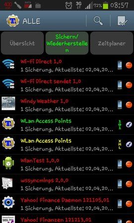

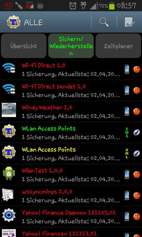

Muss das Thema doch nochmal aufheizen...
Ich kann zwar die WLAN accesspoints zurück sichern, aber nicht (alle) dazu gehörigen Passwörter.... :confused:
Ich tippe mal drauf das die accesspoints die das Passwort behalten vielleicht über das Google oder Samsung Konto gesichert wurden...
Welche Datei im Bild hat auch die Passwörter inne?
Gesendet per Galaxy via Tapatalk
meine mich zu erinnern, dass die Passwörter nicht mitgesichert werden.
Abhilfe (Root erforderlich):
Im Verzeichnis data/misc/wifi befindet sich eine Datei namens wpa_supplicant.conf. Diese enthält alle Netzwerk SSIDs zusammen mit deren Passwörtern in Reinform, also unverschlüsselt.
Ordner-Angabe kann ggf. abweichen
