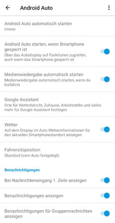

Hallo. Ich habe den intellilink von Opel und einen galaxy s22 ultra.
Bei mir klappt alles wunderbar bis auf dass ich Android auto jedesmal neu einrichten muss, wenn ich mein Auto starte. Dafür muss ich trotzdem mein Handy aus der Tasche holen.. Hat einer eine Idee wie ich das umgehen kann?
Hast du in Android Auto die ersten beiden Optionen wie auf dem Screenshot aktiviert?
@Hermes ja ist alles gleich.
Wenn ich in der aawireless app eine Einstellung ändere, kann ich keine Verbindung mehr herstellen.
Zb eine direkte Verbindung mtp etc
