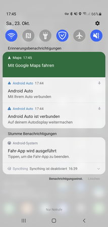

Kleines Problem:
Schalte ich den Motor aus und öffne die Türe (= keine BT-Verbindung mehr seitens des Autos), ist mein S10+ per Benachrichtigung der Meinung, Android Auto sei verfügbar und sucht danach. Nach etwa 2 min kommt dann eine Fehlermeldung (leider momentan keinen Screenshot parat), danach erst schaltet die Suche in den Benachrichtigungen ab.
Normal? Kann man da was ändern?
Wenn ich das Auto verlasse, habe ich auch die AndoidAuto Symbole in der Benachritigungsleiste etc.
Da mein Smartphone sich aber Ruhig verhält und ich in den ersten 1-2 Minuten nach Verlassen des Autos eh etwas Anderes zu tun habe, stört mich das nicht wirklich. Kurz danach ist ja eh alles normal im Nicht-AA-Betrieb.
Und das sind 4 Stück inkl. Maps, dir von selbst kommen. . Siehe Screenshot. Diesmal ohne Fehlermeldung,.Dies kommt erst später
Es ist aber völlig unlogisch, da ist nix verbunden. Das Auto ist längst aus und verlassen.
Kann es sein, dass der Dongle da noch Strom für 2 min hat?
Hab jetzt keinen Screenshot aber möchte fast behaupten, das ist bei mir nicht anders.
Ob der Dongle noch Strom hat oder die Verbindung nicht so oft zeitnah geprüft wird kann ich Dir nicht sagen.
Lege den Dongle doch mal sichtbar irgendwo hin. Der hat doch eine blaue Led wodurch die Stromversorgung erkennbar ist.
Am Ende ist mir das für mich aber ziemlich egal, da sich die Meldung innerhalb kurzer Zeit nach Verlassen des Wagens verabschieden ohne "Aufssehen" zu machen. Solange es keine Ton/Fehleralarm gibt stört mich das also gar nicht.
Reaktionen: holms
😂 Die hatte ich noch nicht wahrgenommen, dies Box liegt bei mir anders herum.
Nochmal genau getestet (im Seat):
1. Motor aus: BT und Dongle bleiben an
2. Tür öffnen: BT wird im Auto deaktiviert und getrennt. Die LED im Dongle geht kurz aus, blinkt dann grün, dann dauerhaft grün, dann dauerhaft blau (= wieder mit dem S10+ verbunden, was das S10+ in den Benachrichtigungen auch so mitteilt - siehe Screenshot oben).
3. Tür schließen und verriegeln: Die Anzeige im Cockpit hinter dem Lenkrad ("Kombi-Instrument") bleibt etwa 20.Sekunden noch an, genauso lange ist wohl noch Strom auf der USB-Buchse, und dieser LED des Dongle ist blau und verbunden.
Danach geht alles aus, die Benachrichtigungen im S10+ verschwinden.
Es bleibt also noch Strom auf USB, deshalb will sich der Dongle fröhlich weiter verbinden. Kein Drama. Trotzdem: Kann man das unterbinden? Hätte erwartet, dass der Dongle mitbekommt, dass im Auto kein Android Auto und kein BT mehr geht...

@tomdo @Pete0815
Ich dachte, ich müsste Tasker bemühen ;). Dabei kann es der Dongle selbst.
Ganz einfach:
In den Einstellungen der App gibt es "Start/Stopp". Dort eben dies anhaken und die gewünschte Bluetooth-Verbindung auswählen, fertig.
Nun startet AAwireless/Android Auto erst bei vorhandener Bluetooth-Verbindung und stoppt auch, wenn die Bluetooth-Verbindung beendet ist 👍🏻.
Egal ob da noch Strom auf der USB-Buchse ist oder nicht. ;)
