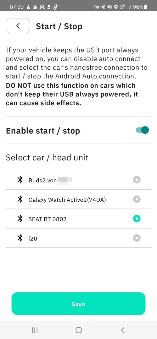

Ja, habe ich. Leider gibt es recht viele Bluetooth-Einstellungen.... Und deshalb interessiert mich einfach deine Einstellung.

@josifi Ich weiß jetzt nicht, was du mit "viele Bluetooth-Einstellungen" meinst.
Hier geht es ja um die App "AAWireless". Und meine Einstellungen und wo sie zu finden ist, hab ich ja bereits genannt. Ich weiß nicht, was man da noch erklären kann oder an welcher Stelle du nicht weiter kommst.
Ich kann halt keinen Screenshot posten, weil man in das Menü nur hinein kommt, wenn man mit dem Auto verbunden ist - und mein Auto ist momentan nicht hier.
Wenn du im Auto bist, sind es 20 Sekunden, das Genannte einzustellen, damit deine Bluetooth-Verbindung als erstes steht.

josifi schrieb:
@holms
Hier nun noch der angefragte Screenshot. Alles eigentlich selbsterklärend bzw. wird ja oben erklärt.

@holms
Danke, hatte es gefunden. Leider funktioniert es bei mir nicht richtig und ich bleibe zunächst beim Ein- und Ausstecken.

Es gibt Autos, bei denen ist der USB-Anschluss immer unter Strom. Dafür ist die Einstellung, die oben im Screenshot zu sehen war.
Ich glaube vor allem die VW Gruppe braucht abweichende Eisnstellungen in der App. Also auch Seat, Skoda.
