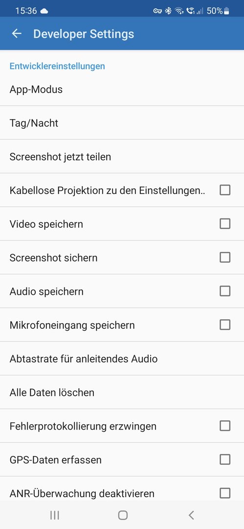

Am Anfang der Box hatte ich das Problem das AA nicht automatisch gestartet wurde wenn die Verbindung aufgebaut wurde. da musste man in den Entwickleroptionen erst die Option aktivieren.
@breckofresh
Ist bei meinem Radio mit einmal Tippen (auf "Radio") erledigt. Hast du doch bestimmt auch?
Welche Option meinst du da genau? Hier ein Screenshot von den Entwicklereinstellungen.
Die Option gibt es in den Entwi... nicht mehr. Die hieß irgendwas mit "start video focus..." und hat deinem Radio mitgeteilt das es AA automatisch starten soll. Du hast ja das Problem anders rum.

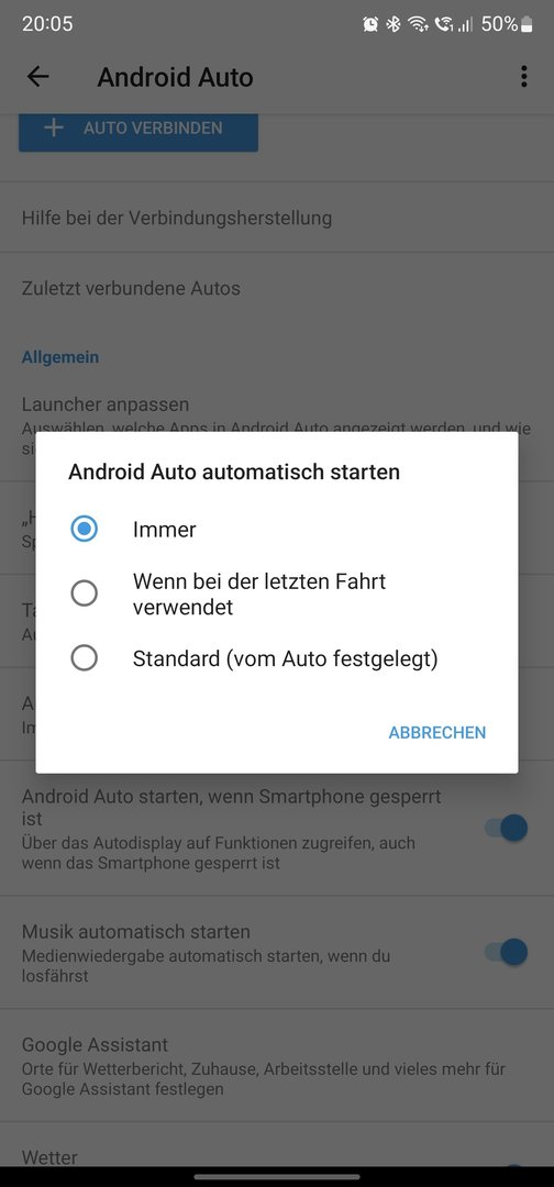

Hat man jetzt also keine Möglichkeit mehr, dass AA gezwungen wird automatisch zu starten?
Ich hab das Problem nämlich auch. Crossland X mit S10e.
Erst kam nur auf dem Radio Display Verbindung wird hergestellt aber nix ist passiert (AA auf dem Handy meinte aber, dass man auf dem Autodisplay weiter machen soll). Musste dann Pass through aktivieren und AA wurde auf dem Radio angezeigt.
Das blöde ist halt nur, dass AA nicht automatisch startet. 🤷🏻‍♂️

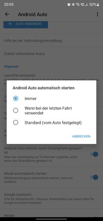

Also 8chbhabe diese Option aktiviert und bei mir startet es automatisch.
Hab ich auch und bei mir startet es nicht.
