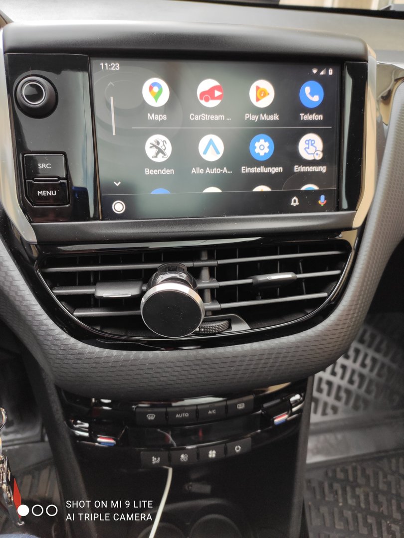

Hallo, neuer Tag und immer noch kein Glück! Ich bekomme einfach nicht das Icon von s2a in die App Liste von AA rein.
Hab jetzt mehrfach deinstalliert und neu installiert. Car Stream ist drin, funktioniert aber auch nicht. Was kann ich noch versuchen?
LG Anke

Habe ich alles gemacht, will einfach nicht. Es geht bei mir nur Google. Sieht bei mir
so aus wie weiter oben auf dem Bild.
