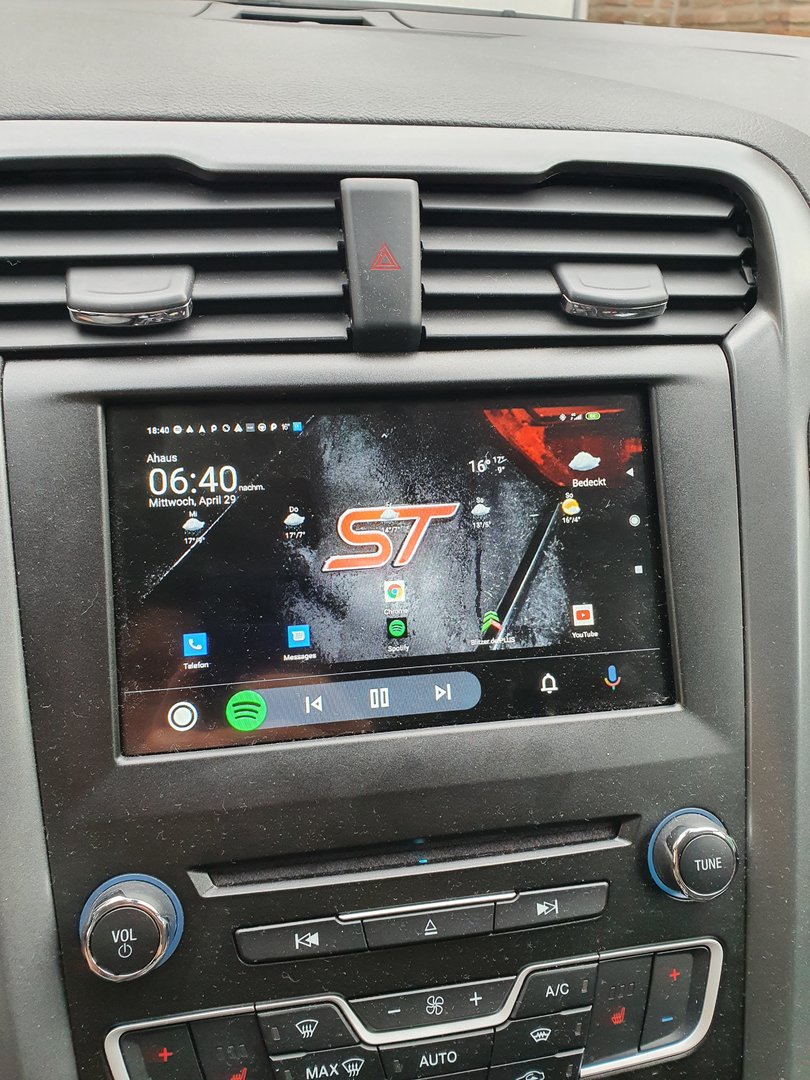

@renkrem jau. Hab ja das redmi note 8 Pro. Hab da aamirror den ebergiesparmodus ausgeschaltet.. also das es keine Beschränkung hat.. keine ahnung ob es was brauchte.. hatte es vorsorglich gemacht.
Es lief aber auch erst nach dem 3ten Anlauf vernünftig.
Reaktionen: renkrem
