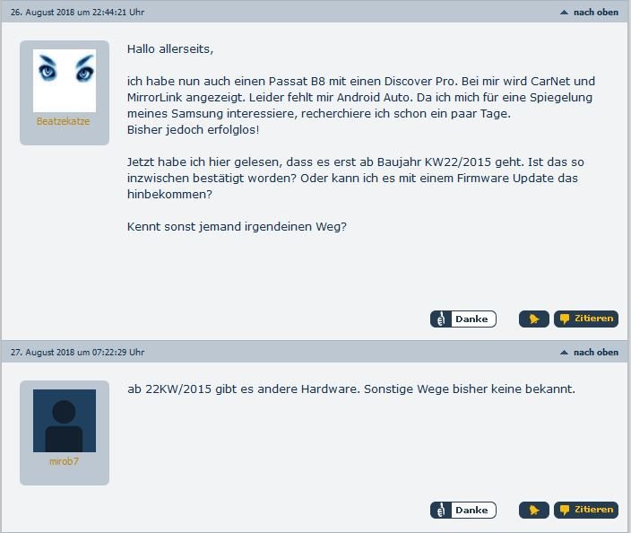

Edit: in einem anderen Forum hat @Beatzekatze schon erkannt, das sein Auto zu "alt" ist. Siehe Bild

Er hat einen Passat B8 mit MIB2 der vor KW22 2015 gebaut wurde. MIB1 wurde im Passat B8 nicht verbaut.

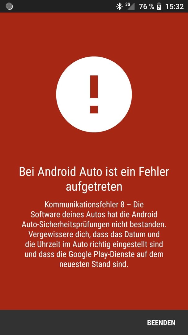

Servus ihr lieben, bis vor 2 Tagen hatte ich die Mirror app am laufen und alles lief so wie es erwartet wurde, die einstellungen hatte ich alle so gemacht wie es in den Threads und videos beschrieben sind. Nun zu meinem Problem, seit gestern habe ich den Kommunikationsfehler 8 im Display, schöne große fette rote Hinweistafel. Dieser Fehler war schon vor mehreren Monaten im Netz oft zu lesen.
Ich nutze das
Mi A1 gerootet mit 8.1 Android
Magisk v.18.0
Habe die AA Mirror App und AAUnlock ausgeführt,
sowie auch mal den AAuto App Enabler getestet.
Der Downgrade von GooglePlayDienste auf Vers 12x hatte geholfen damals
AA ist 3.0 build 18025 im Auto gewesen seit letztem Jahr bereits.
Aufgrund des Downgrades der Google Playdienste lief plötzlich Youtube nicht mehr, also den auch downgrade unterzogen. Alles war perfekt.
Fahrzeug Ford Ranger mit Sync 3

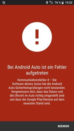

Nun gestern stecke ich das Handy an und es kommt der Fehler: siehe Bild.
Nichts ging mehr auch die Hilfen des Fehlers im Netz führten zu keinem Erfolg.
Ich habe dann auch alles wieder auf anfang gesetzt, nichts. Das Handy habe ich dann nun wie folgt verändert:
PlayDienste Aktuell,
Alle Apps aktuell
Wenn ich nun das Handy wieder anstecke an das Infotainment kommt wieder AA im Display, das geht schon mal wieder, nur die Mirror App wird wieder geblockt, wenn ich also auf den ganz rechten Button klicke im Display wo ich von AA zurück zu Sync gehen will, war ja dann AA Mirror zur auswahl, das ist wieder weg leider, somit komme ich wieder nicht an den Mirror heran.
Kann mir einer Sagen was ich da nun machen kann, es lief so gut und ich dachte alles wäre super, auf google playdienste kann man aber wohl nicht verzichten, denn sonst laufen andere apps nicht und die kommunikation mit fehler 8 kommt. siehe bild.
Ein Downgrade war ja auf vers. 12x doch das geht jetzt wohl nicht mehr.
Bin für jeden Hinweis dankbar.
Hallo ITS 6
Ich habe auch genau das gleiche Problem wie du.
Nachdem ich alle Apps aktualisiert habe hatte und mit dem AA Unlocker drüber gegangen bin war überraschender weise die Spiegelung des Handy wieder verfügbar.
Es hat wieder ganz normal funktioniert aber als ich am nächsten Tag das Radio angeschaltet habe ging es wieder nicht.
Also wieder mir AA Unlocker freigeschaltet und das Handy neugestartet und siehe da es ging wieder.
Aber nachdem ich am nächsten Tag ins Auto gestiegen bin wieder keine AA Mirror App auswählbar.
Wenn ich die GPS downgrade auf 12...... kommt der rote bildschirm mit der Fehler Meldung .
Das ist ja käse wenn man jeden Tag das Handy mit dem Unlocker neustarten muss.
Weiß mir im Moment auch nicht zu helfen....
