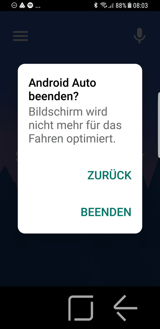

ich nutze schon lange Android Auto. Jetzt habe ich ein S8 und ich bekomme nur noch eine sehr komische Navigationsleiste angezeigt. Hat jemand eine Idee wie ich da wieder die normale Navigationsleiste hinbekomme???
Vielen Grüße und Danke

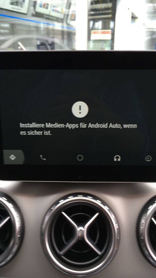

Ich habe auch mal eine Frage, "rückwärts gelesen" habe ich schon. Wenn ich mein Handy (s7 edge) mit meinem Auto verbinde und ich auf den Kophörer gehe, um Musik zu hören kommt die Meldung "Installiere Medien-Apps für Android Auto wenn es sicher ist"
Auch mit abgezogenem Schlüssel, wenn ich nicht fahre. Was mache ich falsch? Wenn ich diese Meldung googel kommt auch kein gescheites Ergebnis
Musik über Bluetooth funktioniert einwandfrei, ich hätte es aber lieber etwas komfortabler. Danke!
Hallo.
Unterstützt dein Auto Android Auto? Oder nutzt du das Handydisplay für Android Auto?

Hallo zusammen!
Starte AA bitte mal direkt am Handy ohne es am Auto anzuschließen. Es gibt hier und da wohl mal Probleme mit der "Einrichtung" und kann sein das diese, bei dir, noch nicht korrekt erfolgt ist.
