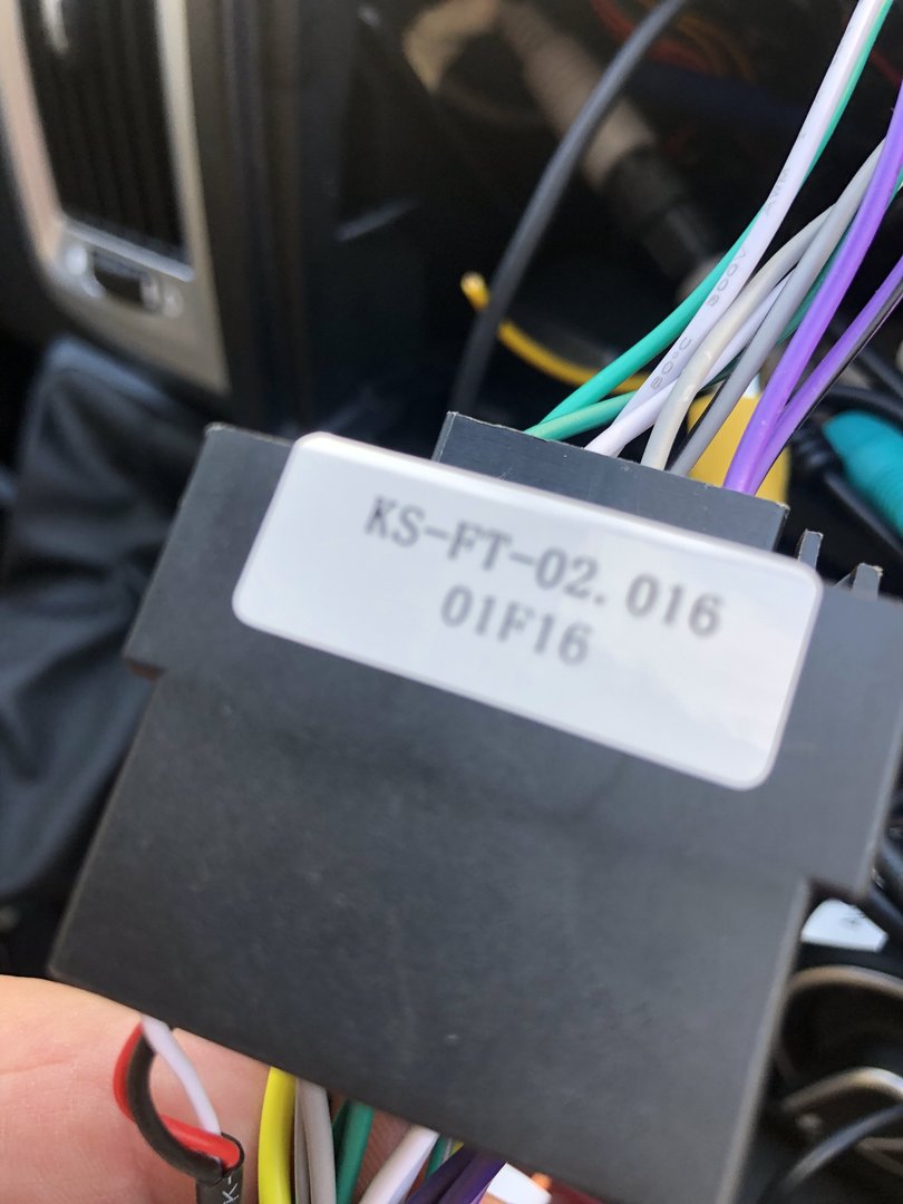

Hast du bitte mal ein gutes Foto vom Anschlussadapterkabel incl. lesbarem Canbus Typ?
Ist an diesem Kabel ein kl. schwarzer 2-poliger Stecker, rot orages Kabel?
Wenn ja, dann sollte der getrennt sein.

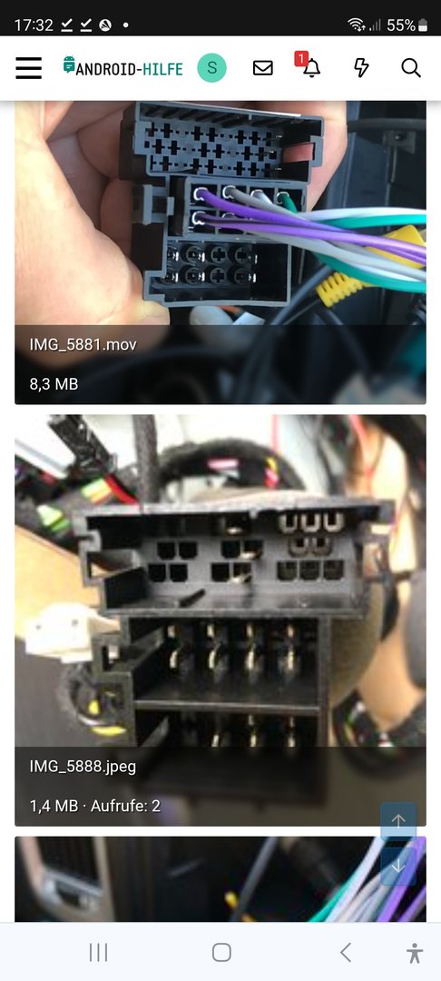

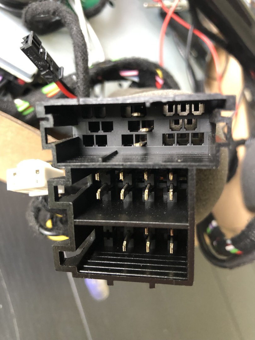

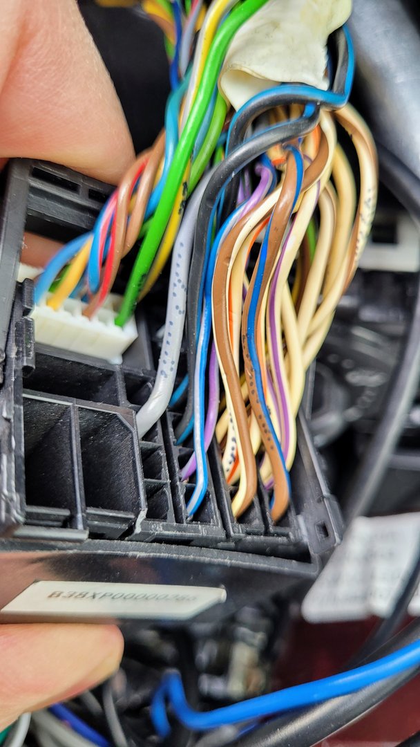

@S7_winne Den Fahrzeugtyp habe ich noch nicht eingestellt 😊das würde auch nicht helfen. Leider bin ich gerade unterwegs und den Canbus Adapter habe ich zuhause gelassen.

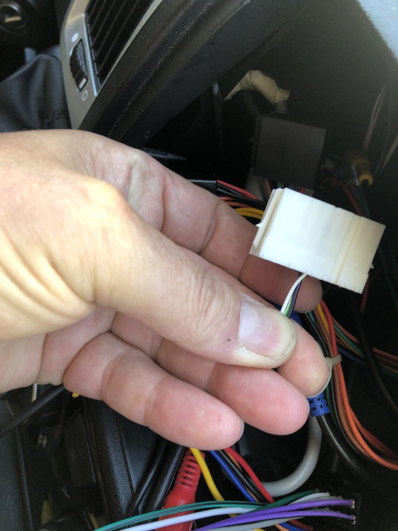

Der Adapter passt nicht zum Fahrzeug, ich habe ein paar Bilder vom Stecker des Fahrzeuges (weiß) und vom Adapter (schwarz). Man sieht das die nicht passen können, da die Pins an unterschiedlichen Stellen sind. Fahrzeugseitig erste 3 Plätze belegt, Radioseitig in der Mitte 😞
Und dadurch ist wahrscheinlich auch die Stromversorgung nicht richtig, weis ich nicht.
Ich habe es ohne canbus angeschlossen. Die Lenkrads Tasten sind außer Betrieb

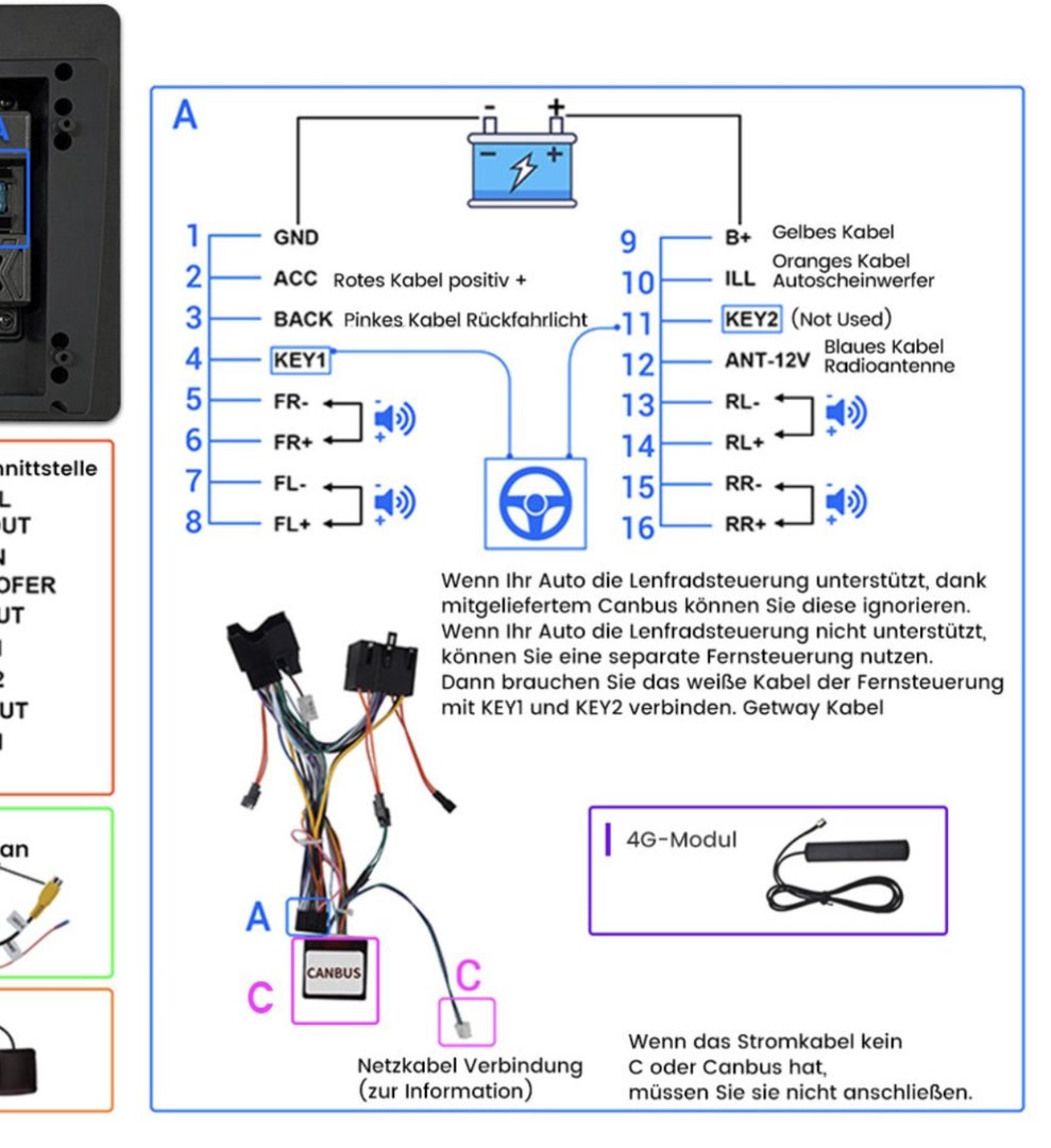

@Gustav61 so sieht eig. ein Canbus Adapter aus. Das Kästchen ist der Canbus Decoder. Landläufig Canbusadapter. Hast du sowas an deinem Anschlusskabel?

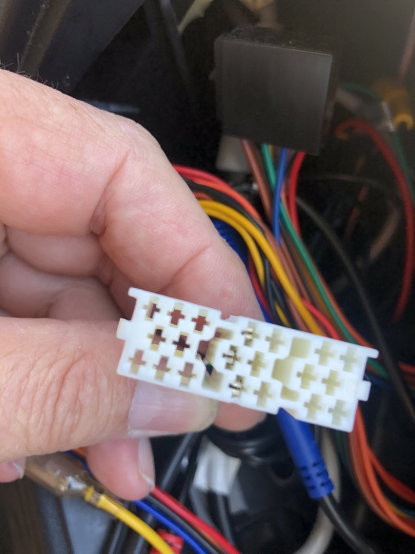

Der weiße Stecker ist nicht vordergründig für die Radiofunktion nötig. Der ist nur für Audiosignale, cd wechsler etc. Der 8er Bereich sind die Lautsprecheranschlüsse und der untere, 6fach belegte Bereich ist für die Stromversorgung und Canbussignale zuständig.

@Gustav61 wenn ich recht verstehe, dann ist "Bild 5881" dein originalradio und "Bild 5888" dein neuer Anschussadapter vom ainavi??!
Das kann nicht gehen!
5881 ist die Belegung eines Canbus-gesteuetten Radios.
5888 ist die Belegung, wenn das Auto KEINEN Canbus zur verfügung stellt!
Haste bitte mal den Kauflink von deinem Radio?
@Gustav61 kann nicht sein!
Sowol der A Block als auch der C Block haben verschiedene PINs.

Entschuldigung du hast recht, das Bild 5881 ist vom Stecker des Pioniers Radio was eingebaut war und 5888 vom Stecker des neuen junsun Radio

@Gustav61 wenn dein Link korrekt ist, dann sollte das Junsun Kabel so aussehen. Dort erkenne ich nicht den weißen Stecker?

Der link ist korrekt, es gab noch ein Kabel mit dem angeblich canbus Adapter, aber der passt nicht
Dieses Kabel war mit dabei
