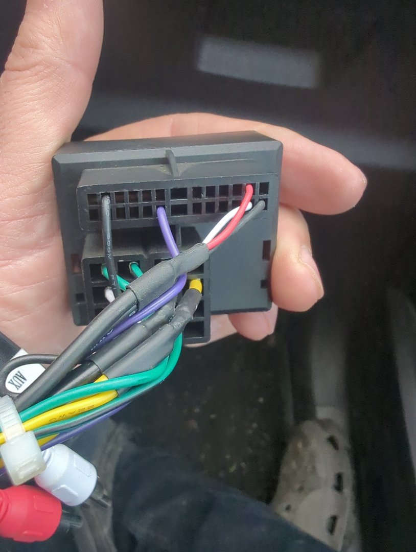

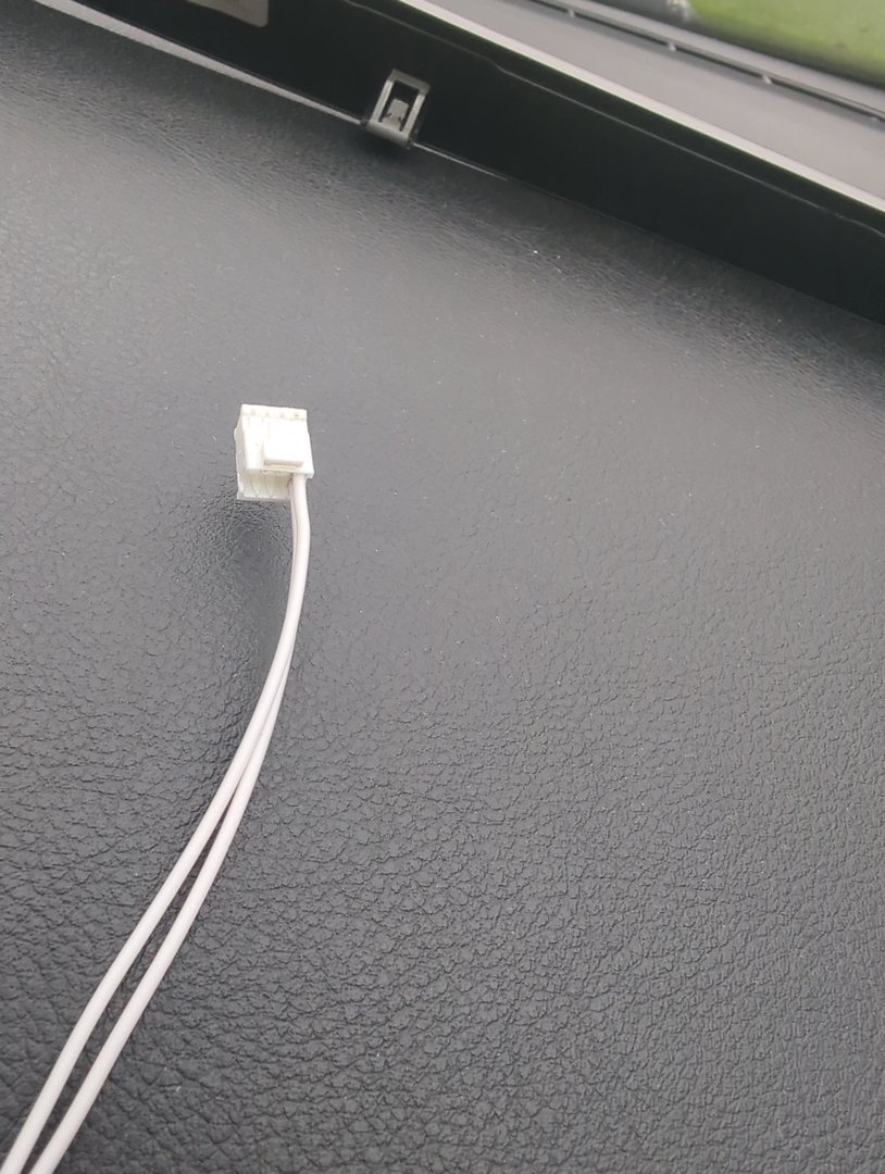

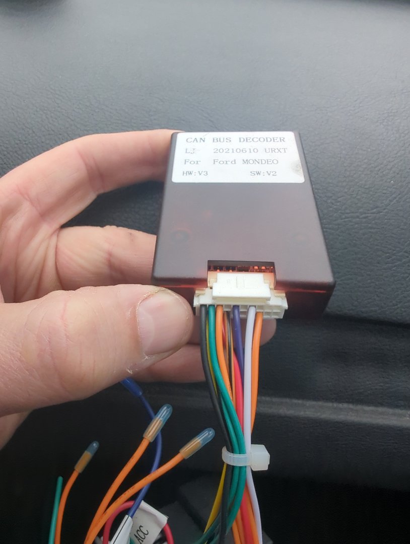

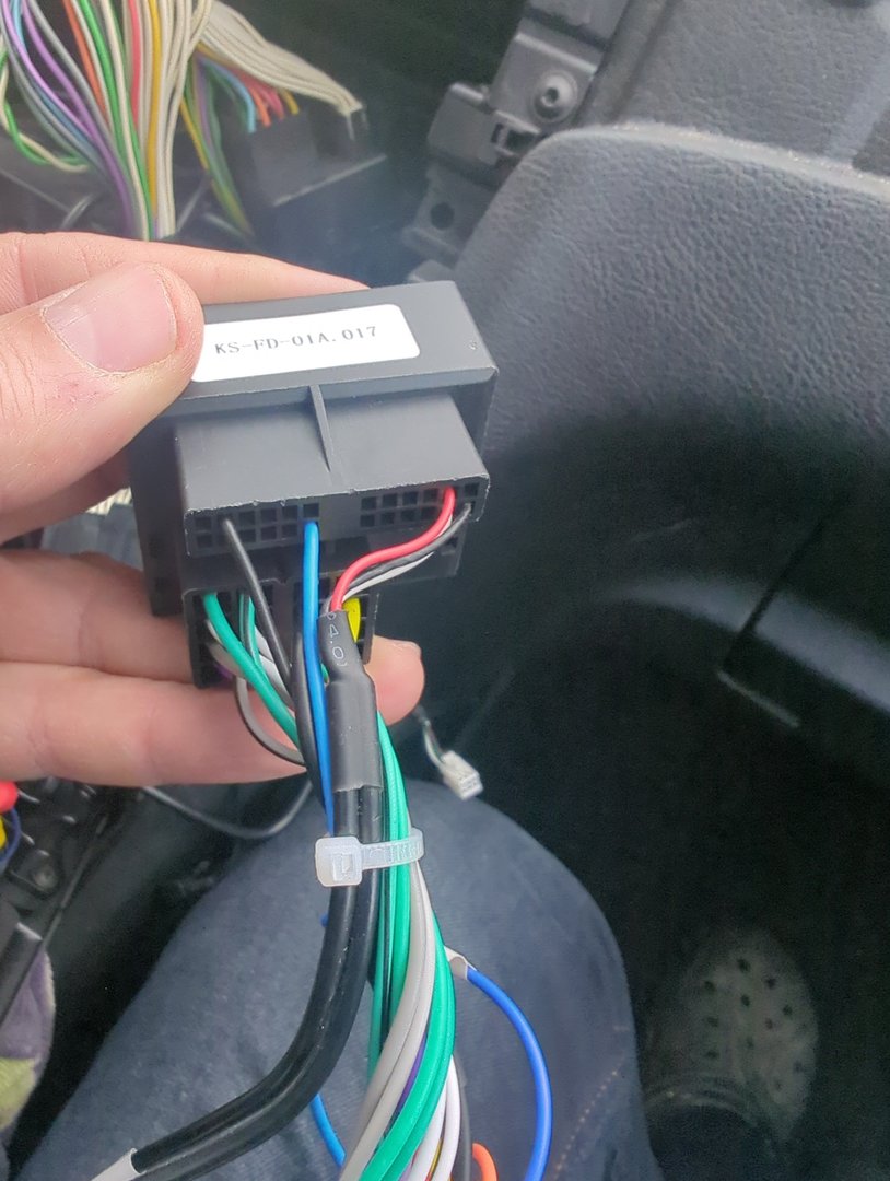

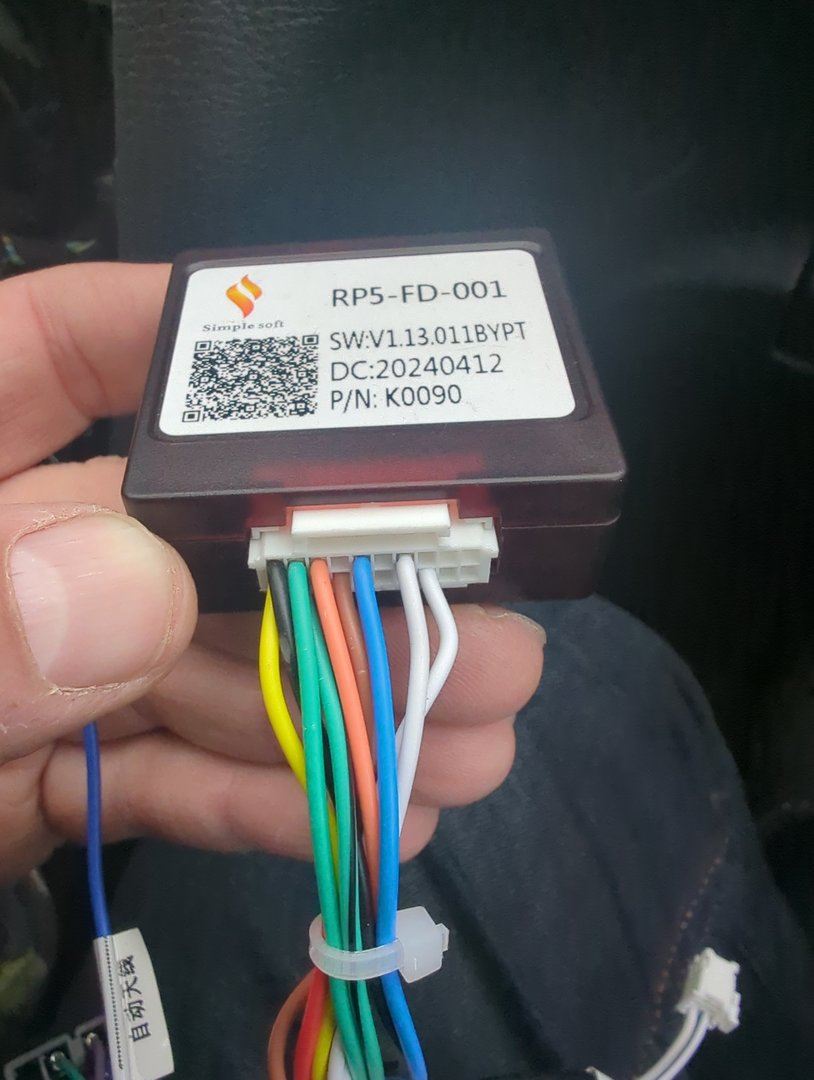

Mache bitte noch ein paar Fotos.
-Anschlusskabel, beide
-Etikett von beiden Canbus Decodern
-besagte weiße 8Pin Stecker von der Ksbelseite
-beide Anschlusstecker der Canbus Decoder auch Kabelseitig
Hast du die Canbus Decoder schonmal zum Test gegeneinander getauscht?
@hon83 was !genau! für ein Radio hast du? Ein Junsus X7 ist es nicht. Scheint eher ein 9-Zöller zu sein.
@S7_winne ja ist ein 9 Zoll
@S7_winne das sind die neuen Kabel die dazu waren.

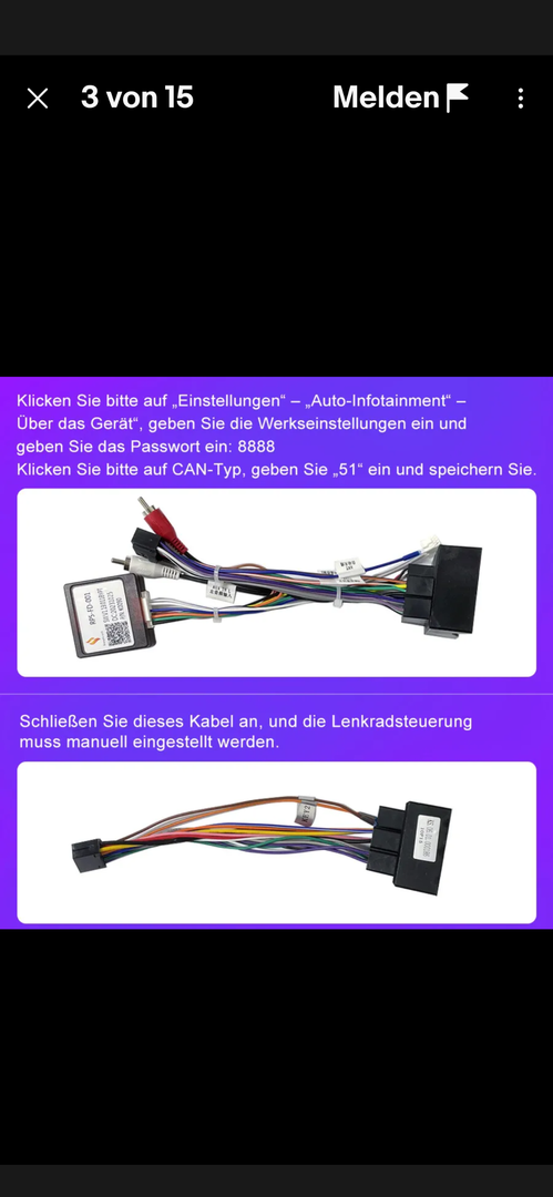

@S7_winne 17333096946078130181744707690985.jpgdas sind die Kabel vom Xtrons, wo das Canbus funktioniert hat. Ich habe wie gesagt schon alles komplett getauscht auch nur mal die Decoder. Die Kabelbäume sind auch gleich, die Pin Belegung ist identisch. Der Verkäufer hat mir ein Video geschickt, wo die Modellauswahl beschrieben ist. Aber auch das hatte ich schon richtig.

@hon83 wenn wenn meine Lichtfragen so funktionieren, dann ist ein Problem am Radio.
1. Am kl. weißen 8-Pin Stecker sind die Pins im Radio getauscht. Es gibt da keine Norm.
2. Im Radiomenü, Fabrikmenü, factory Settings mit der Pin gibt es irgendeine Einstellung, dass da was aktiviert werden muss.

Aber es funktioniert nun. Ich habe noch einmal den Kabelbaum vom anderen genommen. Einen Werksreset durchgeführt und auf einmal ging es. Das Radio wird erkannt und auch wenn ich die Lüftung verstelle sehe ich das auf dem Display. Ich möchte mich noch mal rechtherzlich für die Tipps und Antworten bedanken. Super von dir.
