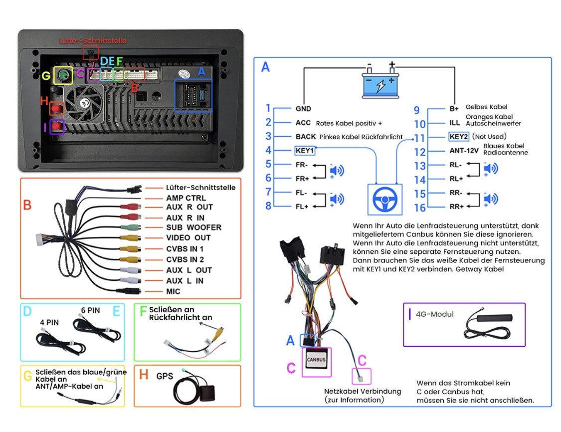

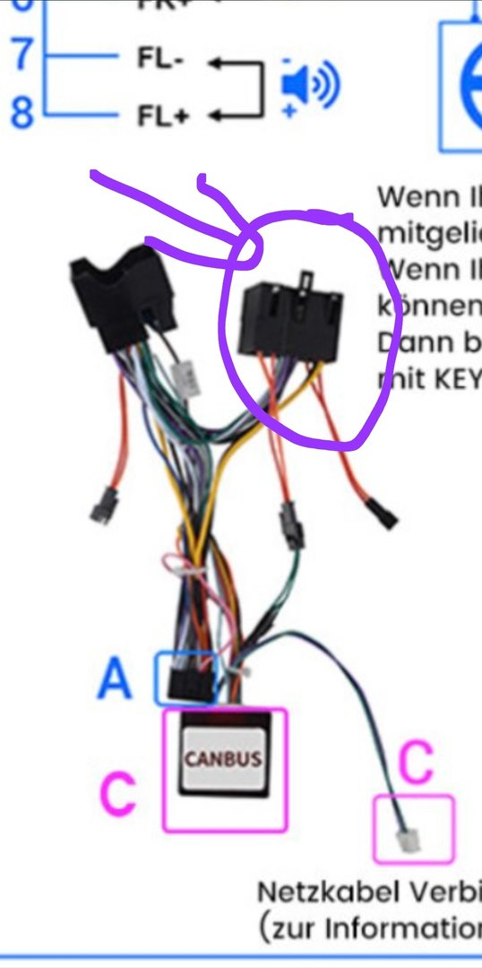

@Gustav61 an deinem Schaltplan fehlt auch der große weiße Stecker.
@Gustav61 wofür ist dieser Stecker laut Anleitung?
Das ist kein Stecker sondern eine Box, angeblich canbus Box, da gehen alle Kabel aus dem Auto Anschluss und ein Kabel zum Radio ein weißer Stecker mit 2 Kabel
@Gustav61 der Canbus-Decoder ist Pink eingekastelt. Ich meine meinen ergänzten violetten Kreis mit Pfeil.
@Gustav61 wo Canbus drauf steht ist Canbus drin.
Ich muss zu Hause noch mal schauen, das Bild ist von junsun gekommen. Bevor wir über was falsches reden, sobald ich zuhause bin, mache ich ein Photo und poste es 😊
@Gustav61 hast du nur den Anschlussplan bekommen? Interessant wäre die Hälfte mit der Erklärung.
@Gustav61 diesen weißen Stecker finde ich nicht auf dem Anschlussplan.

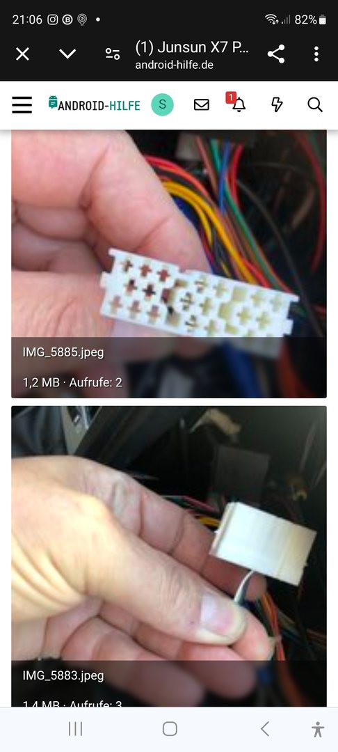

@Gustav61 das ist eig. das "Innenleben" von einem Quadlockstecker. 🤔

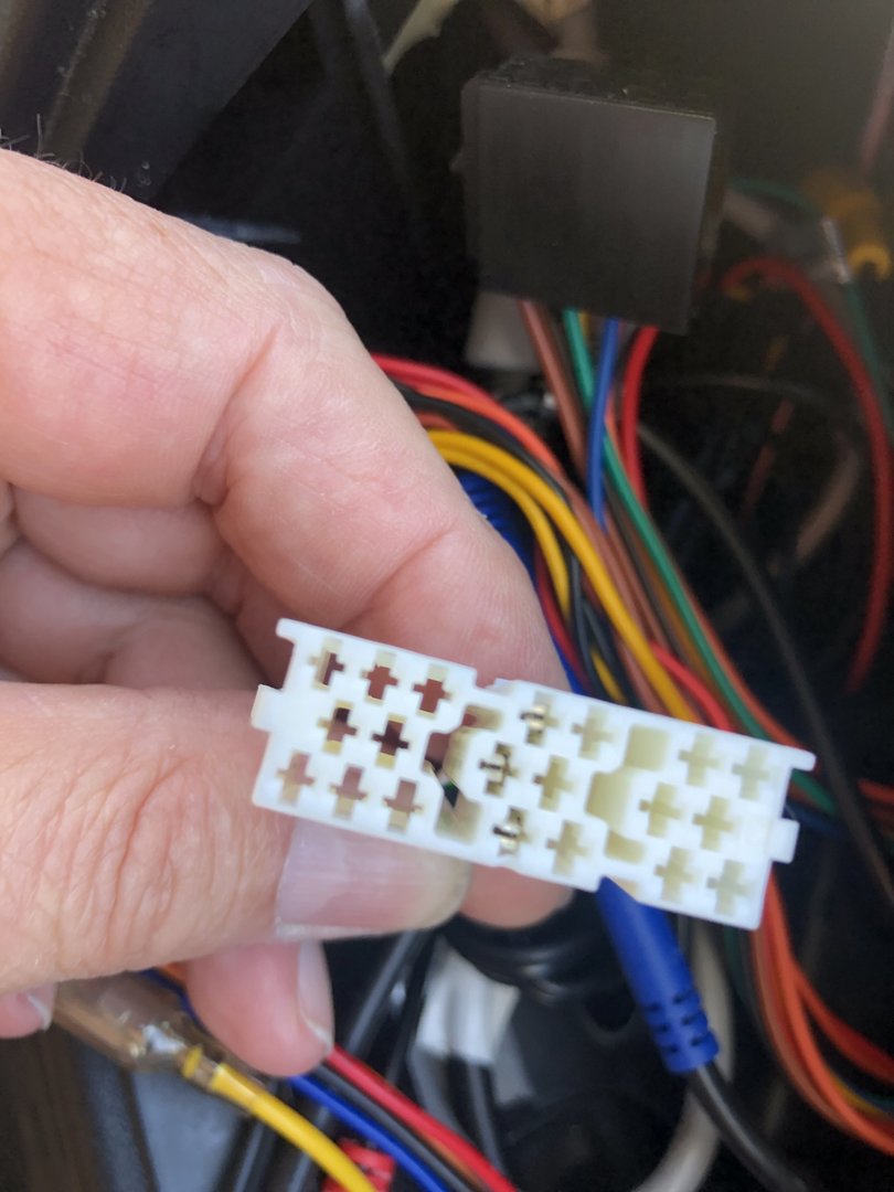

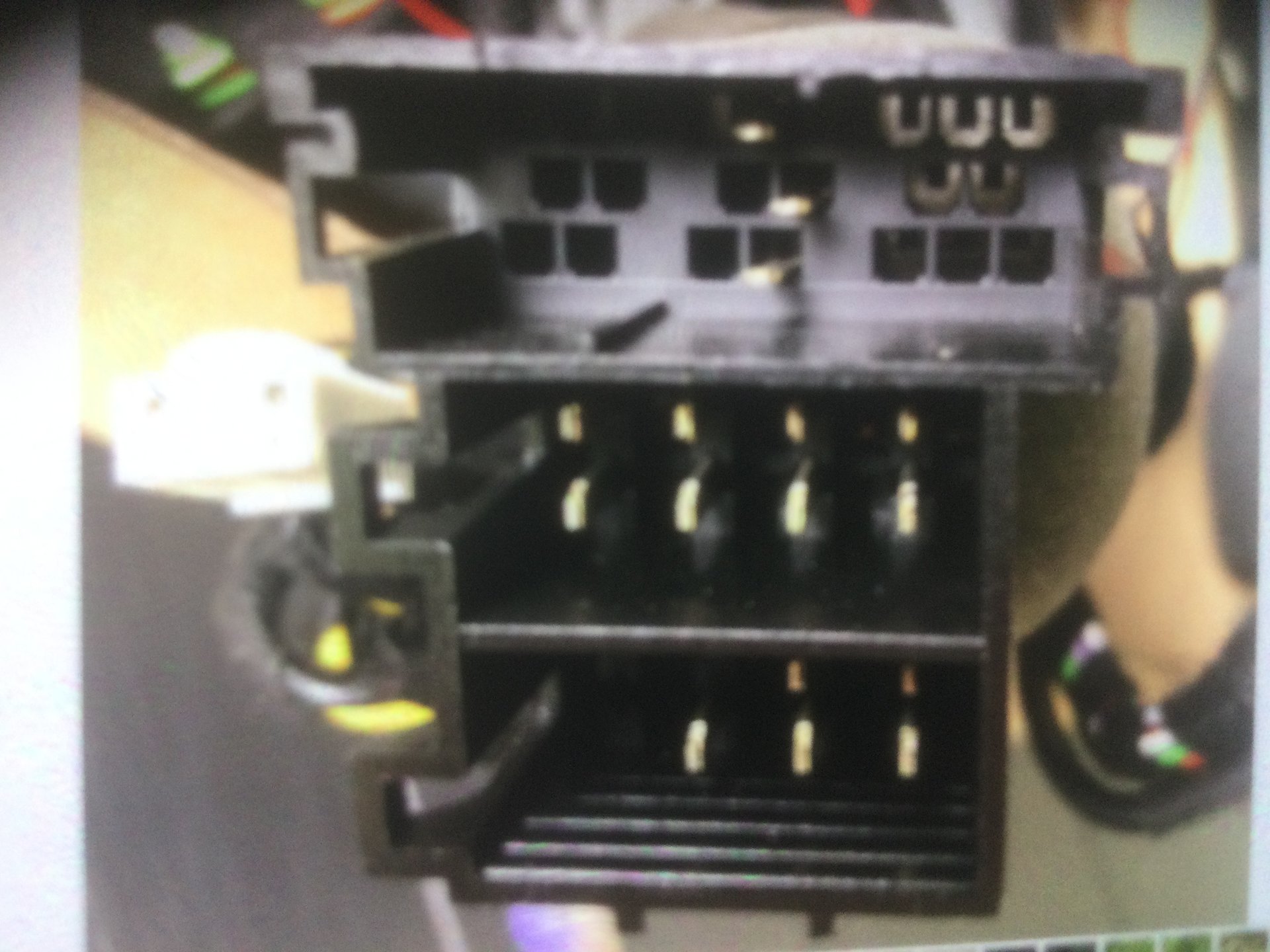

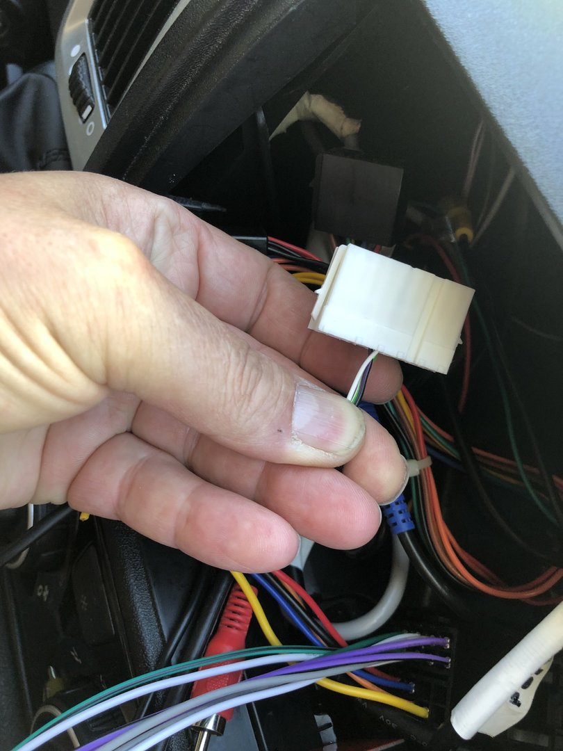

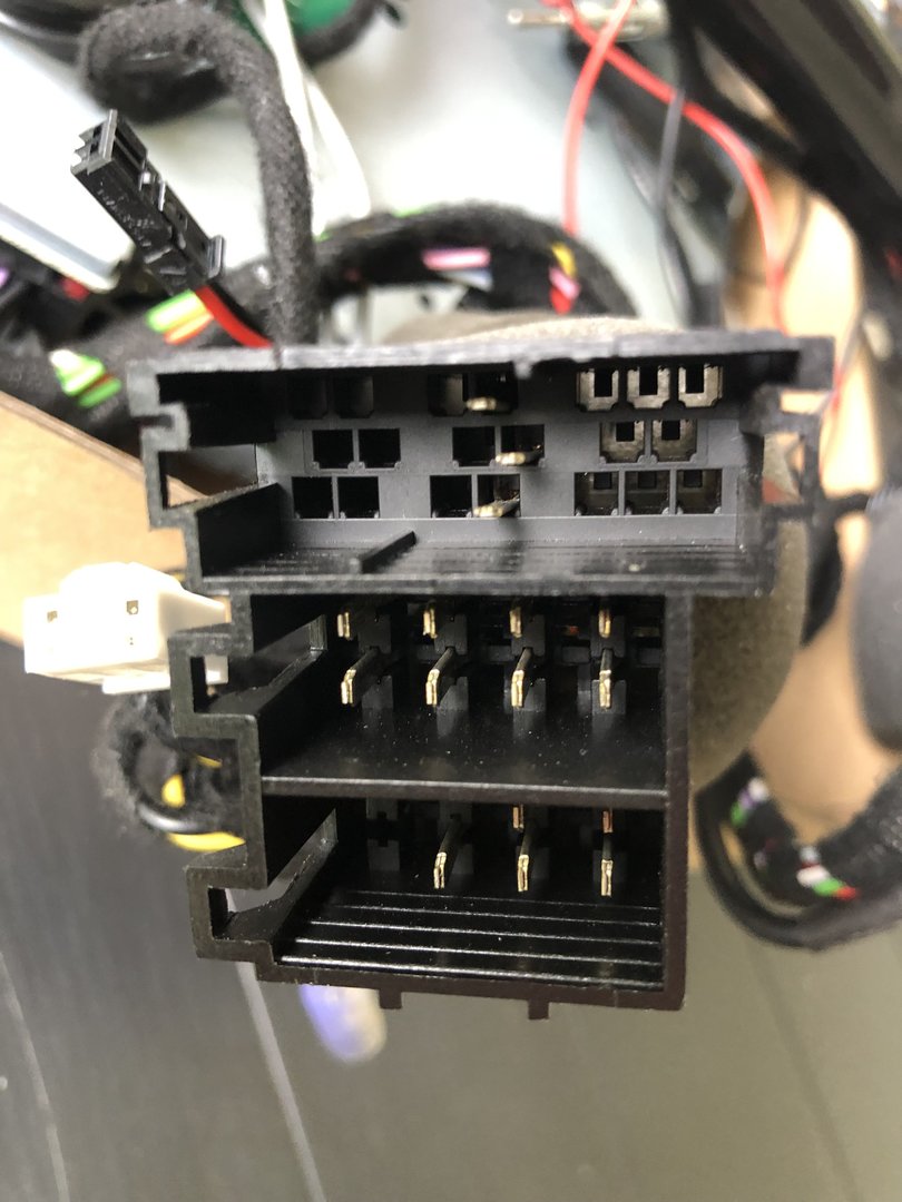

So ein Stecker ist im Auto vorhanden, am mitgelieferten Kabel gibt es ein Steckplatz, ist in Dreier Kombination ( Bild 5888) nur wie gesagt ist die Belegung komplett anders. Die passen rein mechanisch zu einander aber die pinbelegung nicht
Reaktionen: S7_winne

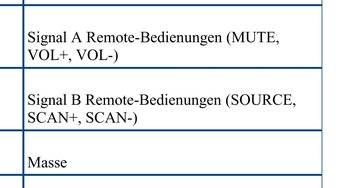

@Gustav61 der weibliche, weiße 5585 und der männliche 5888 Quadlock passen 100%ig zusammen. Besonders die Belegung.

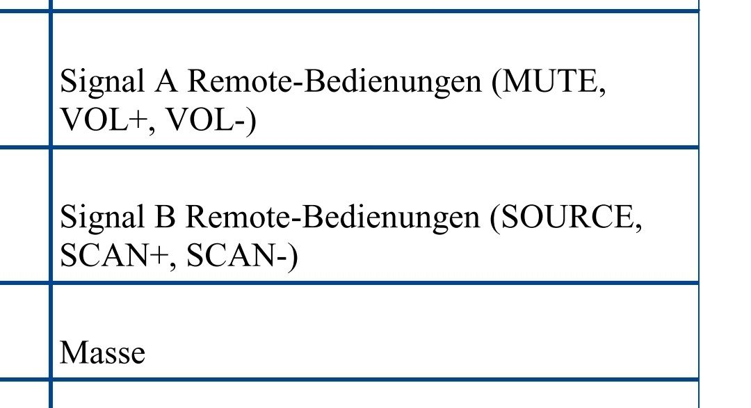

Die 3 Pins sind original Fiat Ducato Belegung für (Lenkrad)Fernbediehnung von Audiofunktionen. Wie bereits gesagt, sind diese Pins nur für die o.g. Fernbedienung erforderlich.
@Gustav61 wenn nötig, würden sich diese 3 Pins im weißen Stecker leicht an die richtige Position ändern lassen.

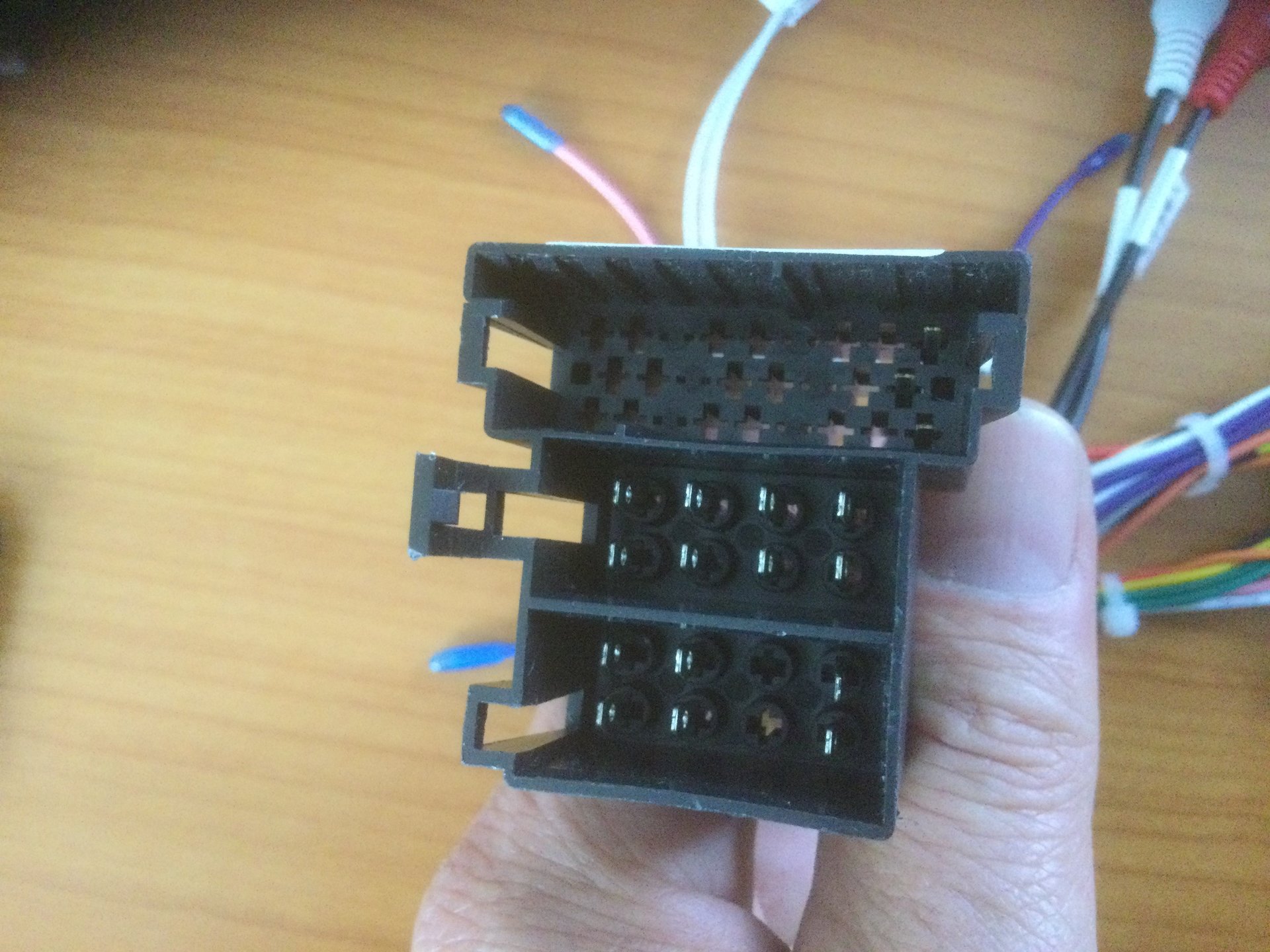

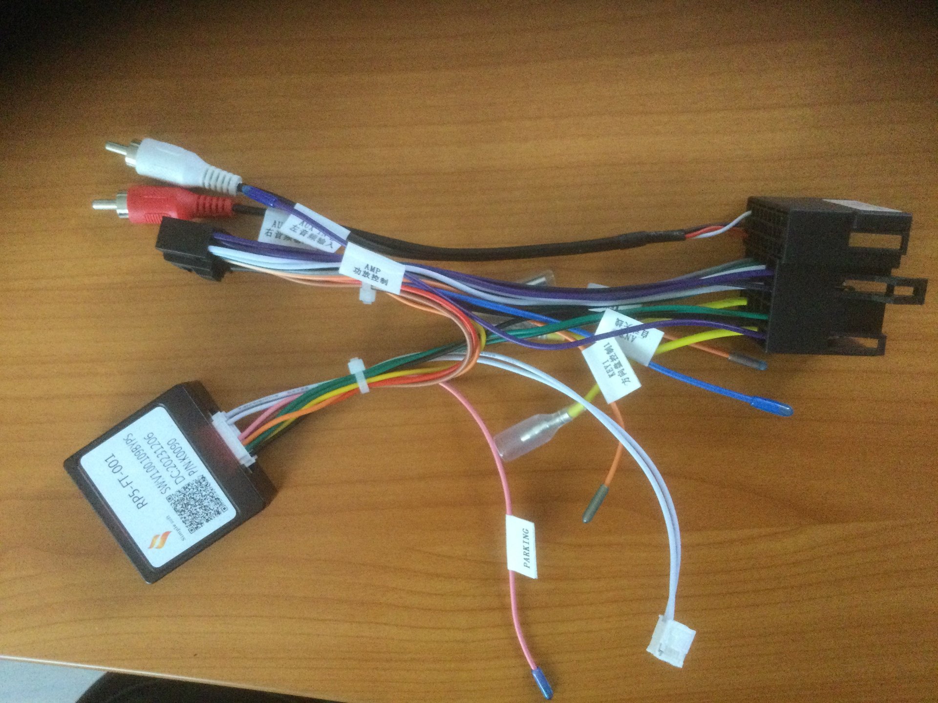

@Gustav61 wenn du wieder zu Hause bist, dann mache bitte ein Foto vom gessmten Kabel und Deteilfotos der 2 ISO Stecker oben. Bitte von der Stiftseite und von der Kabelseite. Sowie ein Foto vom Stecker am Canbus Decoder, dass die Farben Belegung erkennbar ist.

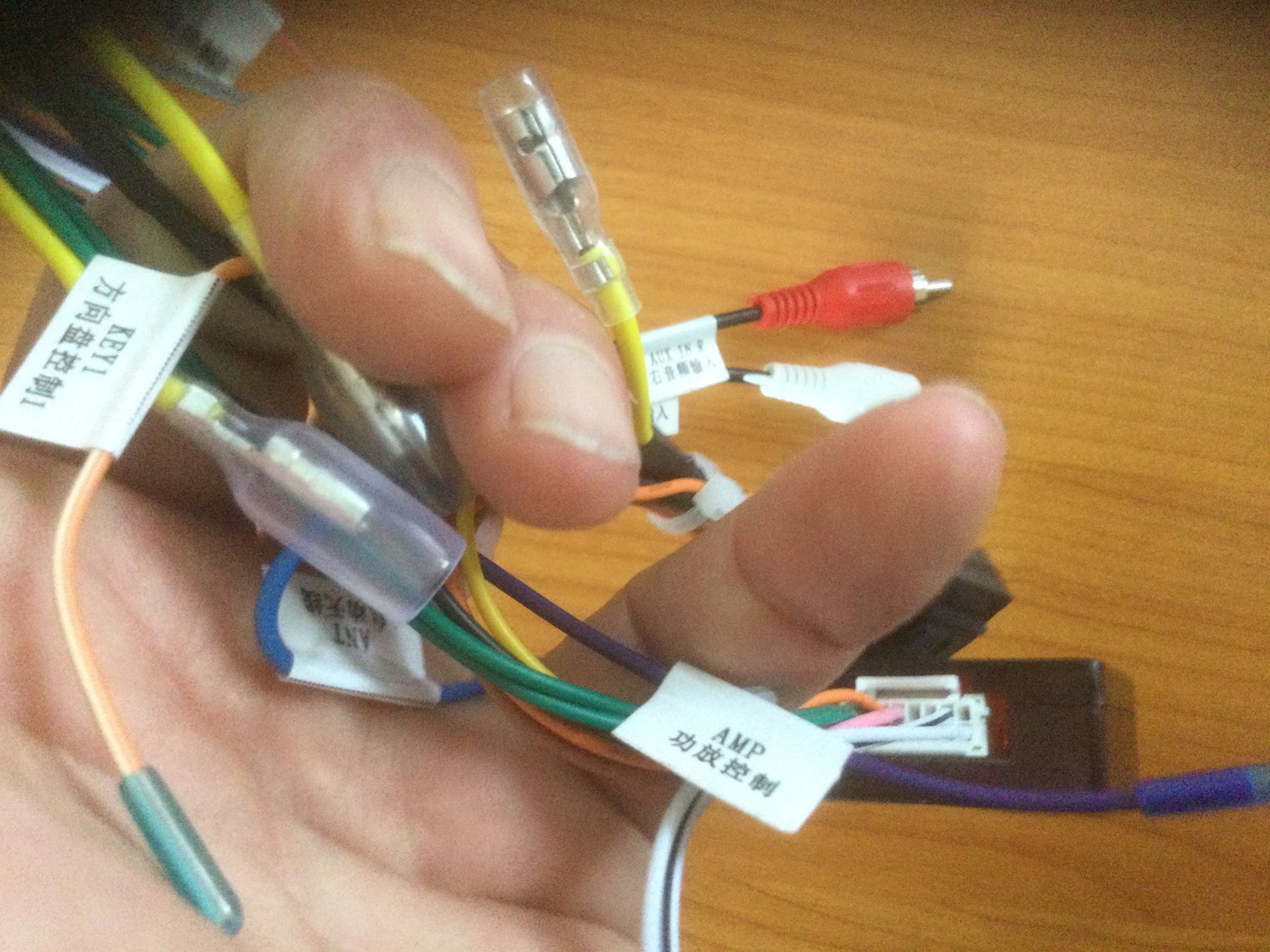

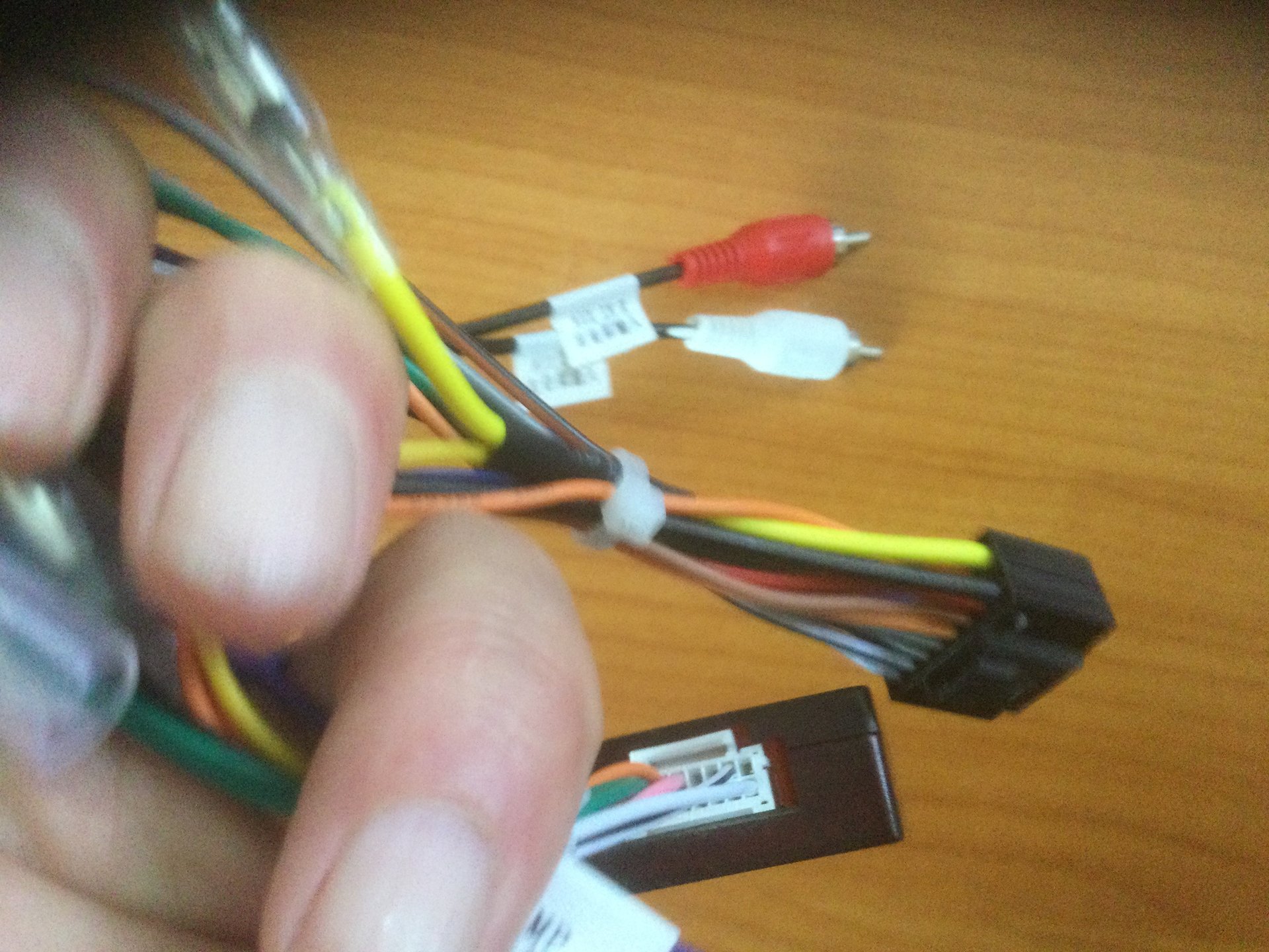

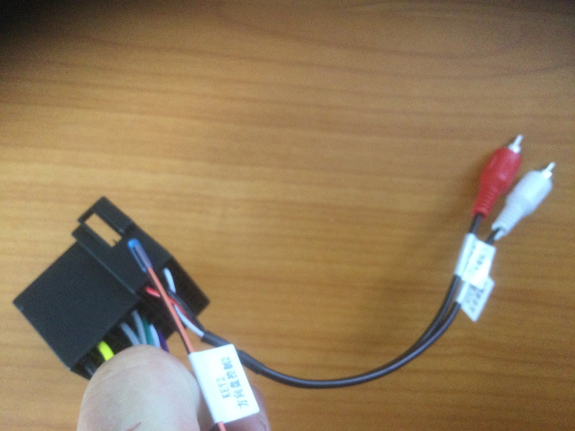

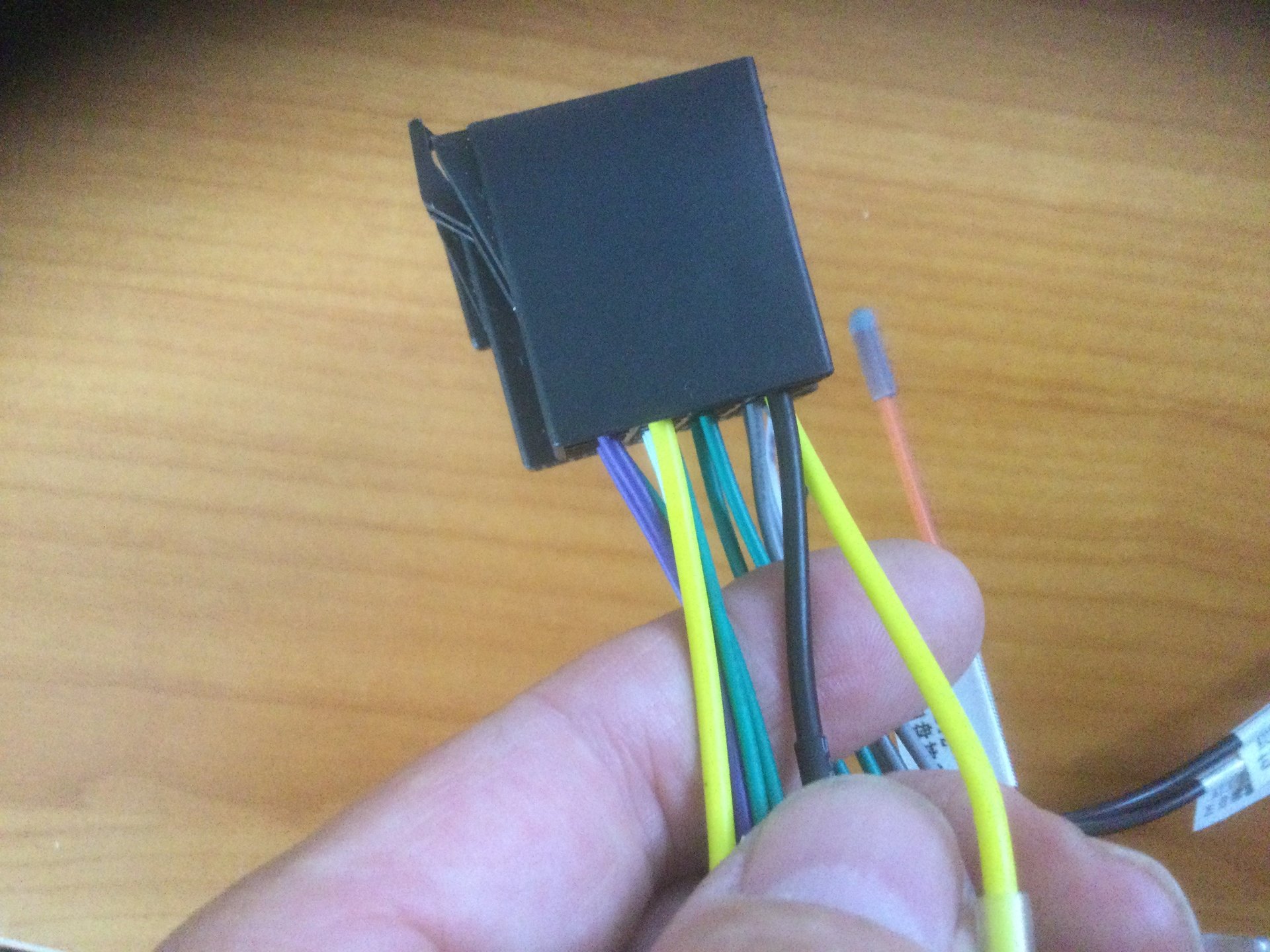

Hallo ich bin jetzt zuhause,
anbei die Fotos vom mitgelieferten Adapter
Und das ist der Stecker der im aut vorhanden ist

Am neuen Adapterkabel sehe ich nur einen männlichen ISO Stecker. Auf den Fotos sind zwei verschiedene Stecker zu sehen. Ich kann dir nur helfen, wenn du präzise Angaben/Fotos zeigst.
Auch kann ich auch den Fotos keine einzelne Kabelader verfolgen.

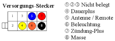

Du musst anhand der Belegungspläne die ISO Stecker vergleichen und zuordnen.
Das ist die Standardbelegung des Steckers vom Auto. Die Farben können am Autokabelbaum abweichen. Die Farben am Adapterstecker sollten übereinstimmen.
Auf dem Junsun Bild sind die Farben korrekt angegeben. Bitte vergleichen.
@Gustav61 so wie dein Originalstecker aussieht, liegt bei dir kein Canbussignal am original Radiostecker an.
Somit kann der Canbusadapter nicht funktionieren.

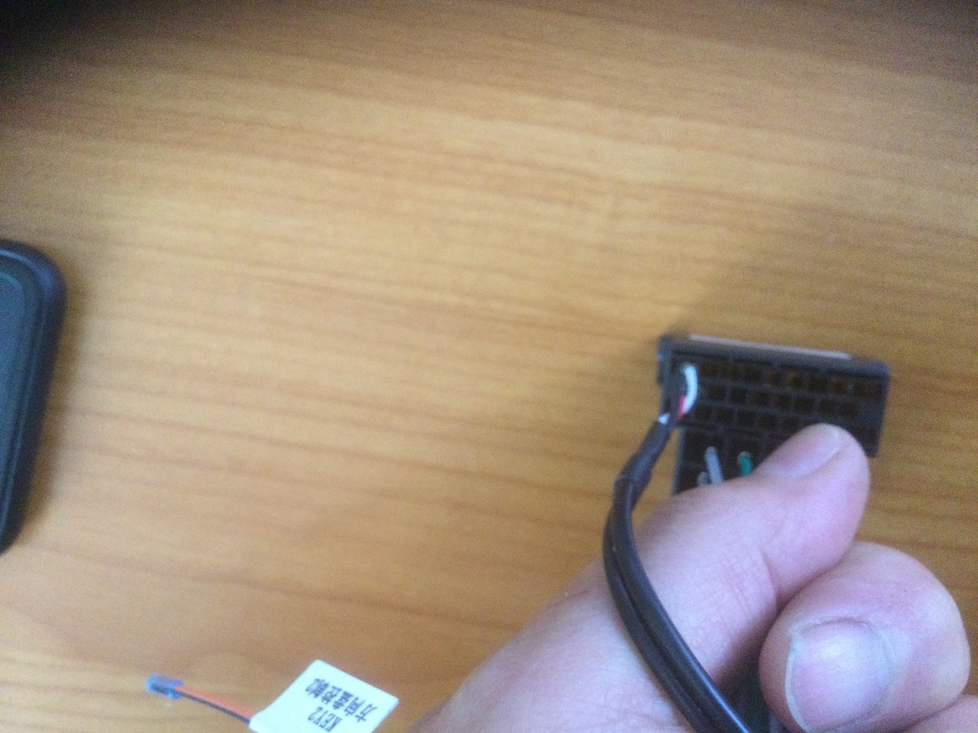

Moin Moin,
Ja du hast recht, es sind nur männliche Stecker. Aber das letzte Bild zeigt den Stecker von dem zuvor eingebauten Radio.
Restliche Bilder sind vom Adapter des Junsun x7.
Ich habe in meinem Fahrzeug im Anschluss Stecker keinen canbus, sondern nur Klemme +30, Licht, Antenne, +15 und Masse. Aber es gibt noch ein Stecker weis mit 3 Pins für Lenkrad Fernbedienung. Bild im Anhang.
Darüber konnte ich das vorherige Radio steuern dazwischen gab es ein „canbus Adapter „

@Gustav61 moin, war das Vorgängerradio auch ein Android? Anderenfalls hängt eig. das Radio direkt am Kabelbaum vom Auto.
Hast du mal ein Foto des Anschussadapters mit Canbus, wenn möglich so, dass es im alten Radio steckt?
Was für ein Stecker ging zum alten Radio? "ISO" oder "20 PIN" oder so wie der jetzige "16 PIN"?
@Gustav61 hilfreicher wäre beim letzten Foto, wenn deine Finger nicht den Verlauf der Kabel verdecken würden. 😄
Meine Idee wäre:
Das alte Canbus Kabel drin lassen. Dann nötigenfalls per Adapter den alten Radiostecker mit dem neuen 16Pin Radioanschluss verbinden.
Dazu müsste ich das alte Anschlusskabel mit angestecktem Radio sehen.
So nun möchte ich ein Update zu meiner Story machen :D
Nach langem Schriftwechsel mit dem Verkäufer, hat er endlich verstanden das ich kein CANBUS im Radiostecker habe :)
Die Lösung war ganz einfach, denn von Fiat bereitgestellten Weißen Stecker von den Lenkradtasten einfach mit Key 1 und 2 Verbinden und GND auf Masse legen.
Nach dem ich das gemacht habe siehe da ich konnte die Tasten anlernen und habe alle Funktionen da. Kann sogar die Sprachsteuerung aktivieren :D

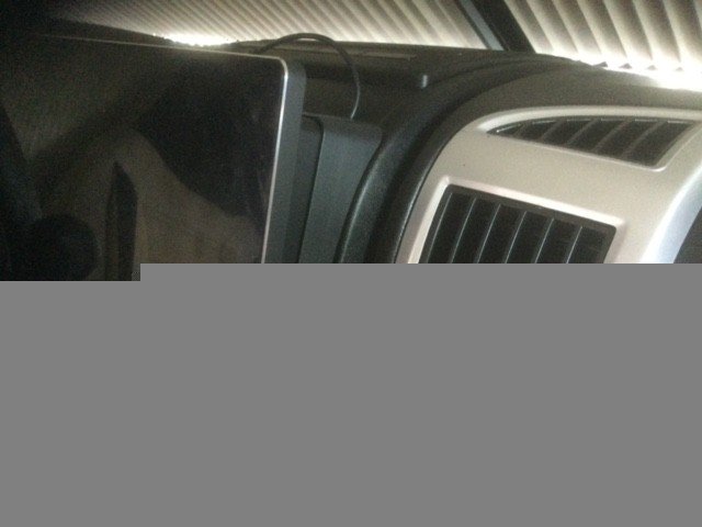

Was mir noch nicht ganz gefällt, ist der Einbaurahmen, das Radio steht zu weit nach vorne raus, aber das wird jetzt das nächste sein was ich in angriff nehme :D

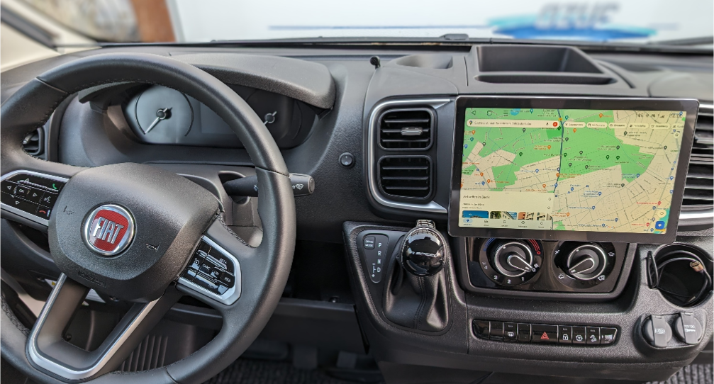

@Gustav61 habe seit langem hier wieder rein geschaut und bin erstaunt das mein Beitrag schon über 3 Seiten lang ist. Ich habe das Junsun X7 Pro in meinem neuen Ducato MJ24 verbaut. Eine neue Blende für den Schacht musste ich kaufen und die Blende mit der mitgelieferten Blende von Junsun zusammenfügen per Kleber und ein bisschen Bastelei. Ich habe nicht die canbus Stecker genutzt da sie damit nicht kompatibel waren - ist allerdings egal, denn Key1+2 konnte ich problemlos auf der Lenkradsteuerung verbinden. Bildschirm passt sich dem Licht des Autos an. Ein externes Mikro habe ich verbaut und funktioniert super. Gestern habe ich ein Update in der Anzeige gehabt, aber habe es noch nicht installiert. Ansonsten bin ich weiterhin super zufrieden mit dem Gerät.

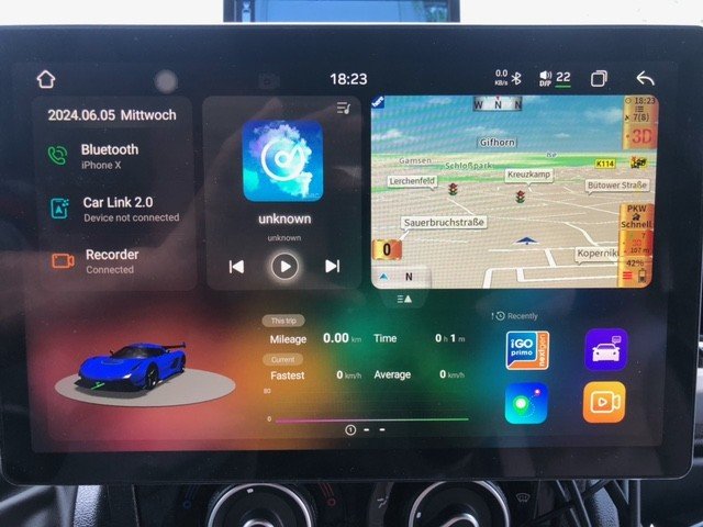

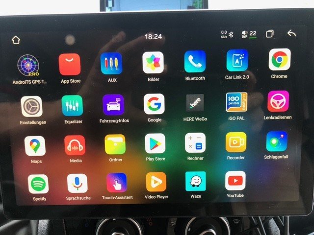

@Nexusmonster Kanst du bitte dein Start Bildschirm als Foto Posten:) Danke
