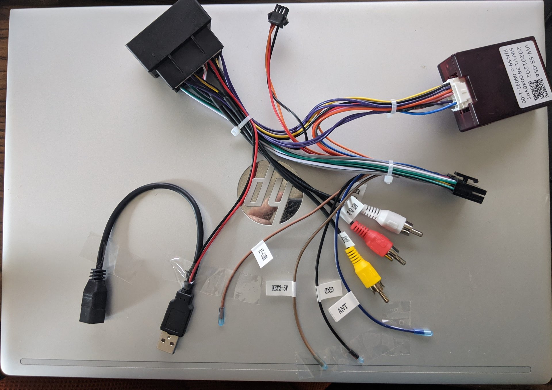

Hab nun gemessen. Interface hat Strom, aber über den roten Zündplus kommt nichts. Hatte vorher auch die Batterie abgeklemmt.
Glaubst du ist das Interface defekt oder passt es nicht zu meinem Auto? 16133847866476367175213538931862.jpg
Oder soll ich einfach den Zündungsplus vom Sicherungskasten holen und hoffen das dann die Lenkradfernbedienung usw. alles funktioniert?
Update: Hab mal Dauerplus auf Klemme 15 gehängt im Auto. Lenkradfernbedienung, PDC funktioniert nicht. Ausserdem geht die Klimaanzeige(grad) weg. Diese kommt wieder wenn ich das Interface absetcke.

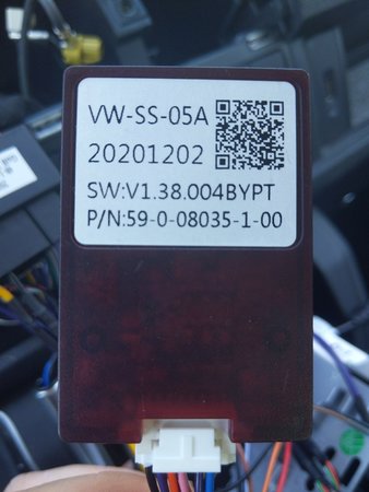

Scanne mal den QR Code.
Da sollte ersichtlich sein für welche Modelle die Can Bus Box ist.
Reaktionen: Nightingale12345
Da steht dann:
Model: VW-SS-05A/RP5-VW-002
For: VW/Skoda/Seat Vehicles of The MQB Platform
@Nightingale12345
Dann ist es genau das Problem...
MQB sind nur Polo, Golf, A3.
Du hast anscheinend den falschen CAN-Adapter.

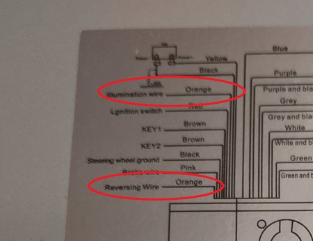

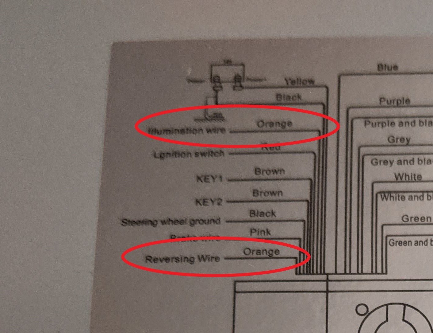

Weiß jemand welches Kabel für den Reverse Eingang am Radio ist? Laut Radio sollte es der orange sein, allerdings ist laut Verdrahtungsplan auch die Beleuchtung orange und aus dem Stecker kommt jeweils ein oranger Draht und ein orange/schwarzer Draht. Der orange/schwarze ist aufgeteilt und geht einmal auf den 3ploigen Stecker und einmal ins Can Interface.

Schau mal, auf dem Radio ist oben eine Skizze drauf abgebildet, welches Kabel für was ist.

Da steht leider 2x orange

Dann ist das der Orange, der jetzt lose da liegt für die RFK.

Leider ist keiner lose
