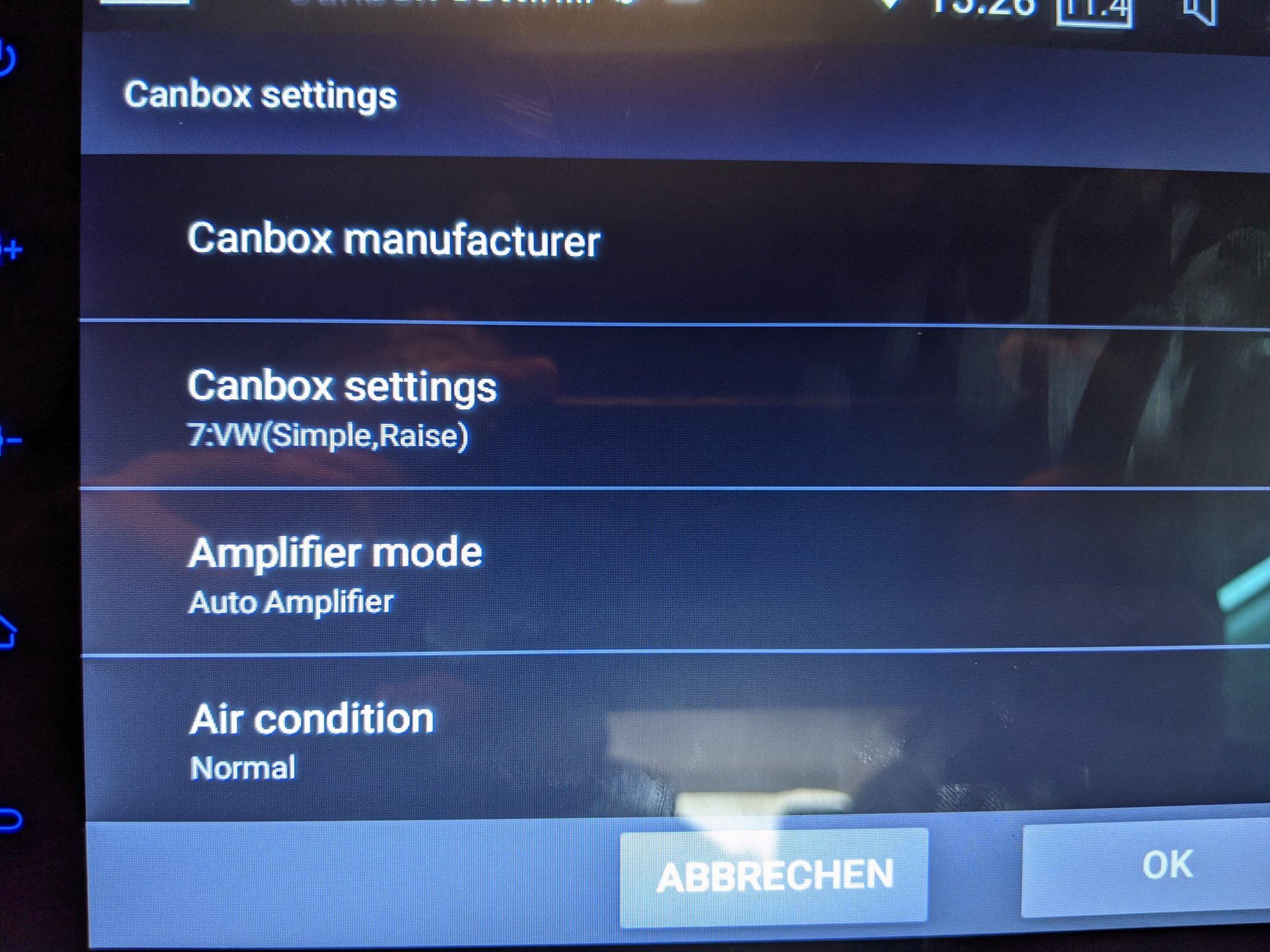

Dann ist der 3-fach Stecker da für eine RFK. Das ist KL15, KL31 und der Aktivator für die Cam.
Hier nun die Fotos:
Und hier das Menü vom Can Bus:
Weiß aber nicht genau was ich da nehmen sollte, irgendwie passt da nichts so richtig.

@Nightingale12345
Hmmm... Hast du mal die anderen durch probiert? Da kann ich leider nicht helfen. 😔

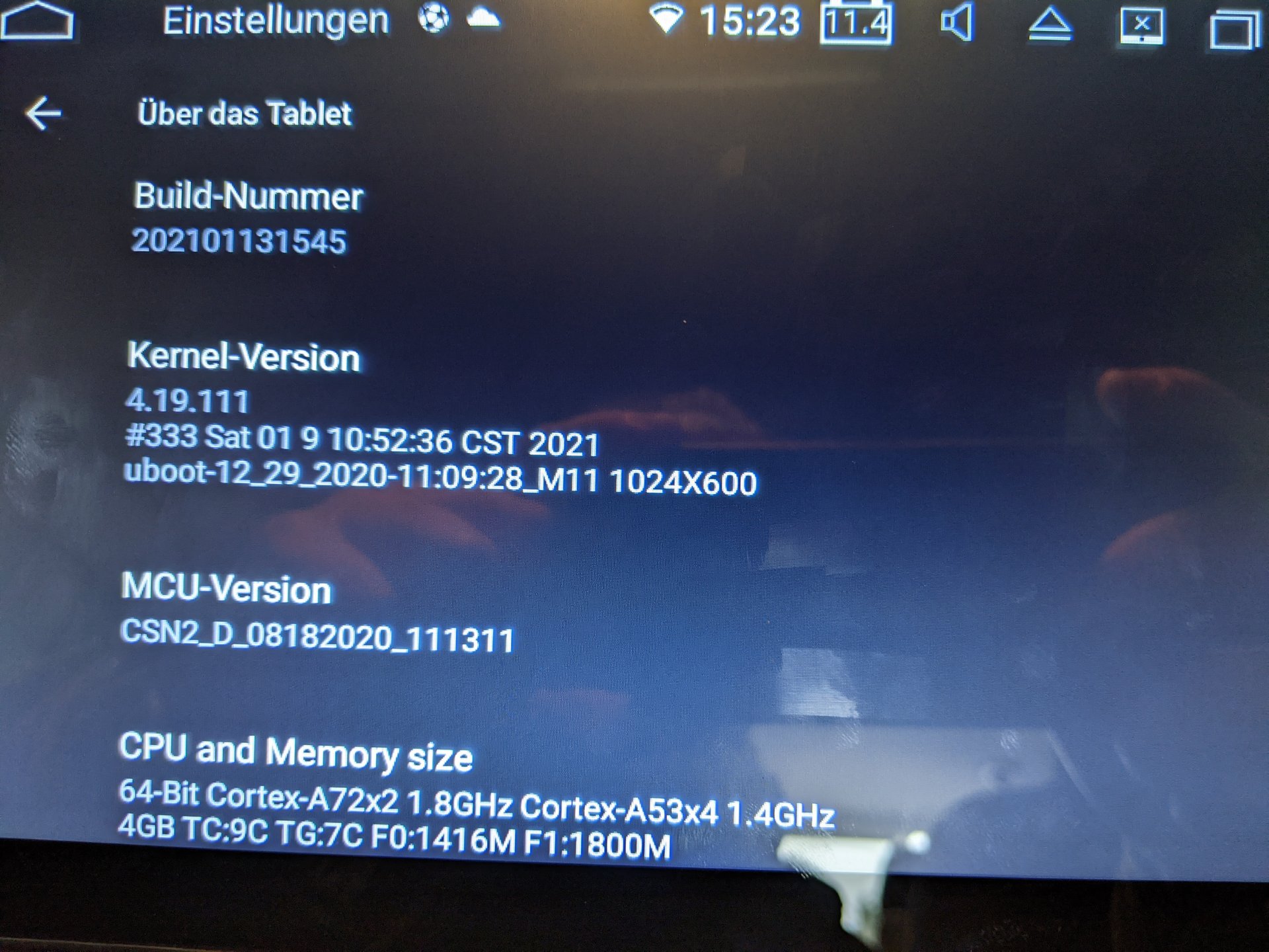

Es gibt übrigens eine neuere MCU für dein Gerät: MCU CSN2_D – Google Drive
Vielleicht hilft die ein wenig.
Reaktionen: Nightingale12345
einfach auf einen USB Stick und dann im Radio, Einstellungen, MCU Update oder?
jep
Hab ich nun auch ausprobiert, brachte keine Änderung.
Ich werde es weiter versuchen.

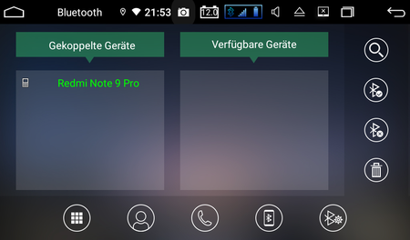

Problem: Die Bluetooth Verbindung bei wechselnden Telefonen. Hier wird nicht automatisch zum anderen gewechselt. Generell ist die Bluetooh App sehr unübersichtlich und eher kompliziert zu bedienen.
Ich glaub gelesen zu haben das man da nichts ändern kann. Aber kann man zumindest das wechseln der Telefone per Tasker steuern?

BTW: Welche Firmware und MCU hast du da jetzt drauf?
Die von dir oben verlinkte (Post Nr 63)
Wo findet man denn die aktuellen FW?

Kann man mit root und Tasker auch mein Bluetooth Problem mit 2 Telefonen beheben?

NA, dann müssen wir noch das BT-Problem in den Griff bekommen.
Welche Firmware ist da bei dir installiert?
Sieht die BT-App genau so aus, wie bei mir?
Ja genau gleich
FW die aktuellste die du mir verlinkt hast
@Nightingale12345
Habe gerade mal was ausprobiert...
Wenn man im Telefon BT einschaltet, wenn das Radio an ist, dann verbindet es sich automatisch mit dem Telefon. Gerade mit dem Phone meiner Frau ausprobiert, was ich natürlich vorher gebondet habe.
Das kann man nun ausnutzen...
Man könnte am Telefon mit Tasker was schrauben, was bei BT-Near reagiert und BT einschaltet. Den gleichen Task musst du dann bei dir auch installiert haben.
Ich probiere da mal was aus....
Bei unseren Telfonen ist BT immer eingeschaltet da beide eine Swartwatch verwenden
Habe eben mal ein wenig in Tasker getestet.
Gäbe noch eine andere Möglichkeit mit BT-Near und als Task dann BT connection. Ich habe aber festgestellt, dass die Verbindung vom Radio aus getriggert werden muss.
BT ist im Radio aber per Tasker nicht erreichbar. Geht also nicht...
Könnte also so funktionieren: Wir haben ein induktives Ladegerät im Auto, ich müsste das dann nur so einstellen das sobald das induktive Laden erkannt wird das Bt kurz aus und wieder eingeschaltet wird?
Kannst du probieren, aber ich denke nicht, dass das funktionieren wird.
