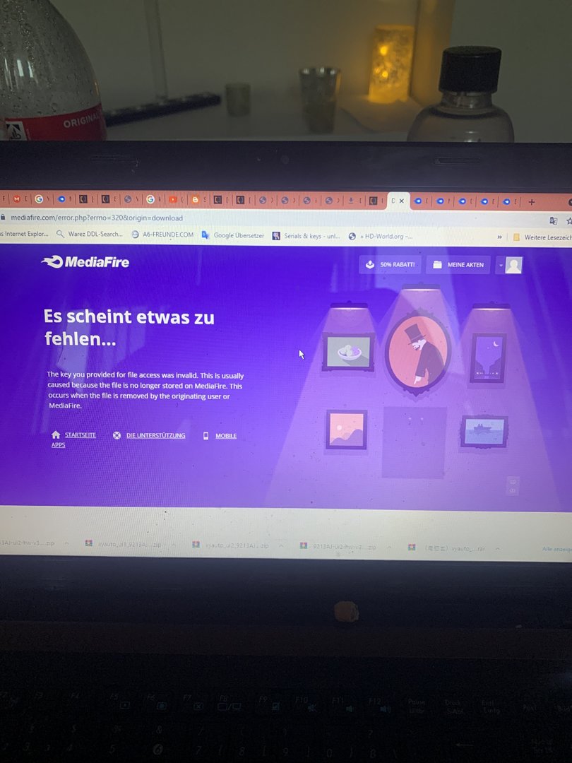

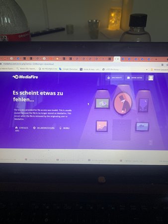

danke für den Tipp! Ich War gerade auf der Seite. Allerdings kann ich da nichts runterladen wo ich dann die vier Dateien auf einer Sd Karte speichern kann. Folgendes Word mir angezeigt wenn ich dann auf eine dieser zwei Dateien klicke. Siehe Foto.
Lg

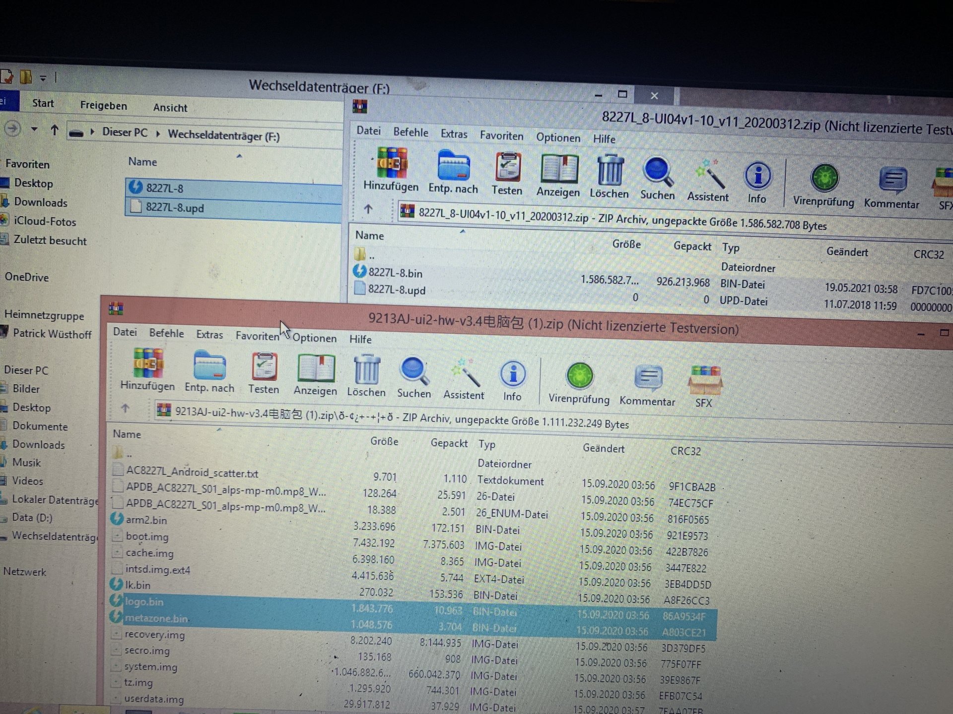

mich habe da tatsächlich was auf mein Rechner gefunden. Ich habe die 8227L-8.bin und die 8227L-8.Upd tatsächlich auf mein Rechner gefunden. Die muss ich malbei der suche runter geladen habe. Die Logo.bin und metazone.bin müsste ich dich auch aus einer anderen ROM nehmen können, oder? Also aus der wie auf dem Foto zu sehen ist!?
@S7710er
Ich habe die jetzt mal mit auf die SD Karte gezogen.
Ich habe jetzt alle vier Dateien da drauf. Ich nehme jetzt die Karte und lege die in den Slot vom Radio. Dann setze ich es auf Strom.
Ich hoffe das dann endlich der Bildschirm nicht schwarz bleibt🙈
Danke
