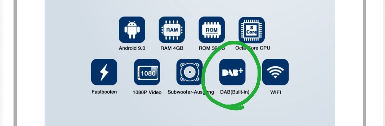

Da ist nur die DAB+-Software installiert.
Die DAB-Box brauchste trotzdem.
Scheint aber das gleiche Gerät zu sein...
Die Software kannste direkt wieder deinstallieren. Da holste dir am besten die DAB-Z aus dem Store.
Da steht aber doch DAB+ (build-in)
Und auch weiter unten bei der Beschreibung von DAB steht nichts wie "Option - muss separat gekauft werden" Ist bei den anderen Radios üblich... Also bei denen, die kein DAB haben.

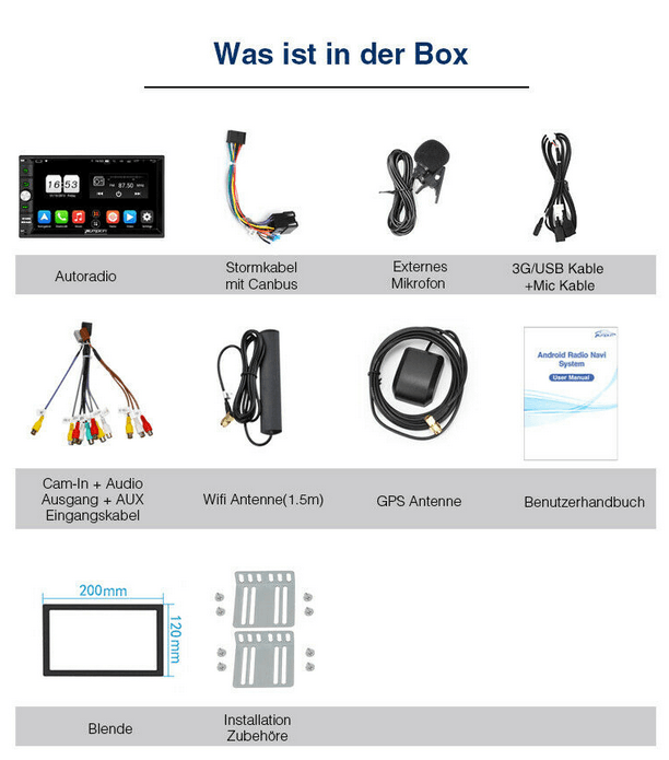

Schau, was im Paket drin ist. Das ist irgendwo abgebildet...
Nein, die DAB-Box ist nicht drin.

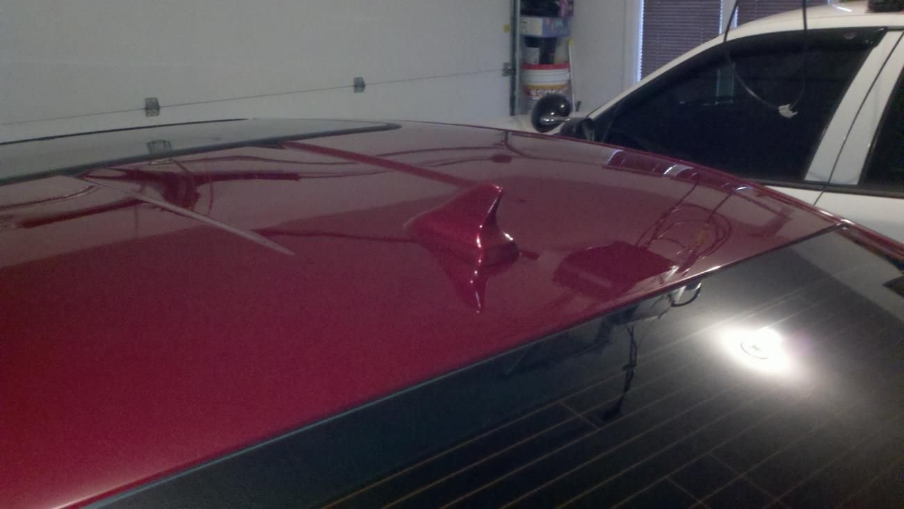

Welches Auto ist das? Evtl. Ausstattungs-Linie?
Was für eine Antenne ist am Auto?
@Rigattoni
Es ist ein Chevrolet Camaro. Baujahr 2010. Ich nehme an, es ist keine DAB Antenne vorhanden. UKW ist in der Heckscheibe. In dem original Radio gibt es eine Funktion, die ich aus Satelliten Radio interpretiere, das wird uns aber wohl kaum helfen. Auf dem Dach ist noch GPS bzw onstar
Schönes Auto!!!
SAT-Radio, das ist der in den USA übliche SDARS-Empfang. damit kannst du leider nichts anfangen. Der Satelliten-Empfänger sitzt oben in der Dachantenne.
Ich würde dann den FM-Empfang in der Heckscheibe so belassen und mal nach einem Ersatz für die Dachantenne suchen, die GPS und DAB kann. Meist kauft man sich da FM und DAB als Zusatz für GPS ein....
Mit dem Radio wird eine voll funktionierende GPS-Maus mitgeschickt. Die kann man sehr gut unsichtbar unter der Armaturenbrett-Abdeckung anbringen. Sollte nur kein Stahl mehr drüber her laufen. Platz ist da eigentlich immer.

Eine andere Dach-Antenne kommt für mich wohl eher nicht in Frage, da die originale eine Haifischflossenform hat. Das sähe blöd aus, die durch eine flache zu ersetzen. Eine zusätzliche, außen liegende kommt für mich auf Grund der Optik auch nicht in Frage. Dann verzichte ich eher auf DAB, grundsätzlich ist der Sound vom Auto ja Unterhaltung genug :]

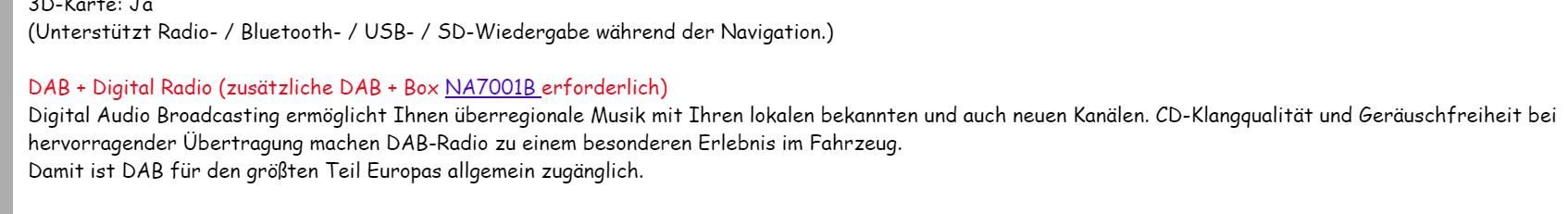

und sogar DAB+ ist integriert
Nö - siehe Artikelbeschreibung
Gut, das du lesen kannst und ich nicht... :1f629:
Habe mich von dieser Information blenden lassen, bei den anderen Radio's steht an dieser Stelle "Option"
Hier noch ein Bild von der Dachantenne.

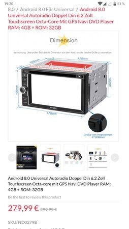

Bei meinem Pumpkin 8.0 6.2 Zoll funktioniert der Touchscreen nicht mehr.
Jetzt bin ich auf der Suche nach einem neuen, da bei mir die innere Rahmen Größe nicht größer wie 173x98 sein darf finde ich leider nichts passendes mehr bzw. wird dieses Maß oft nicht mit angegeben.
Vielleicht habt ihr eine Empfehlung für mich.
Als Bild Mal die Maße des aktuellen

Ich habe genau das gleiche Problem mit den Maßen. Und nirgends wird das entsprechende Maß kommuniziert.
Wenn du etwas passendes findest, evtl sogar mit 7", wäre es toll, wenn du das hier posten würdest.
Ich wäre dir echt dankbar!
Edit: Ich nehme mal an, ich kenne die Antwort: Das Gerät ist nicht mehr Verfügbar. Richtig?
