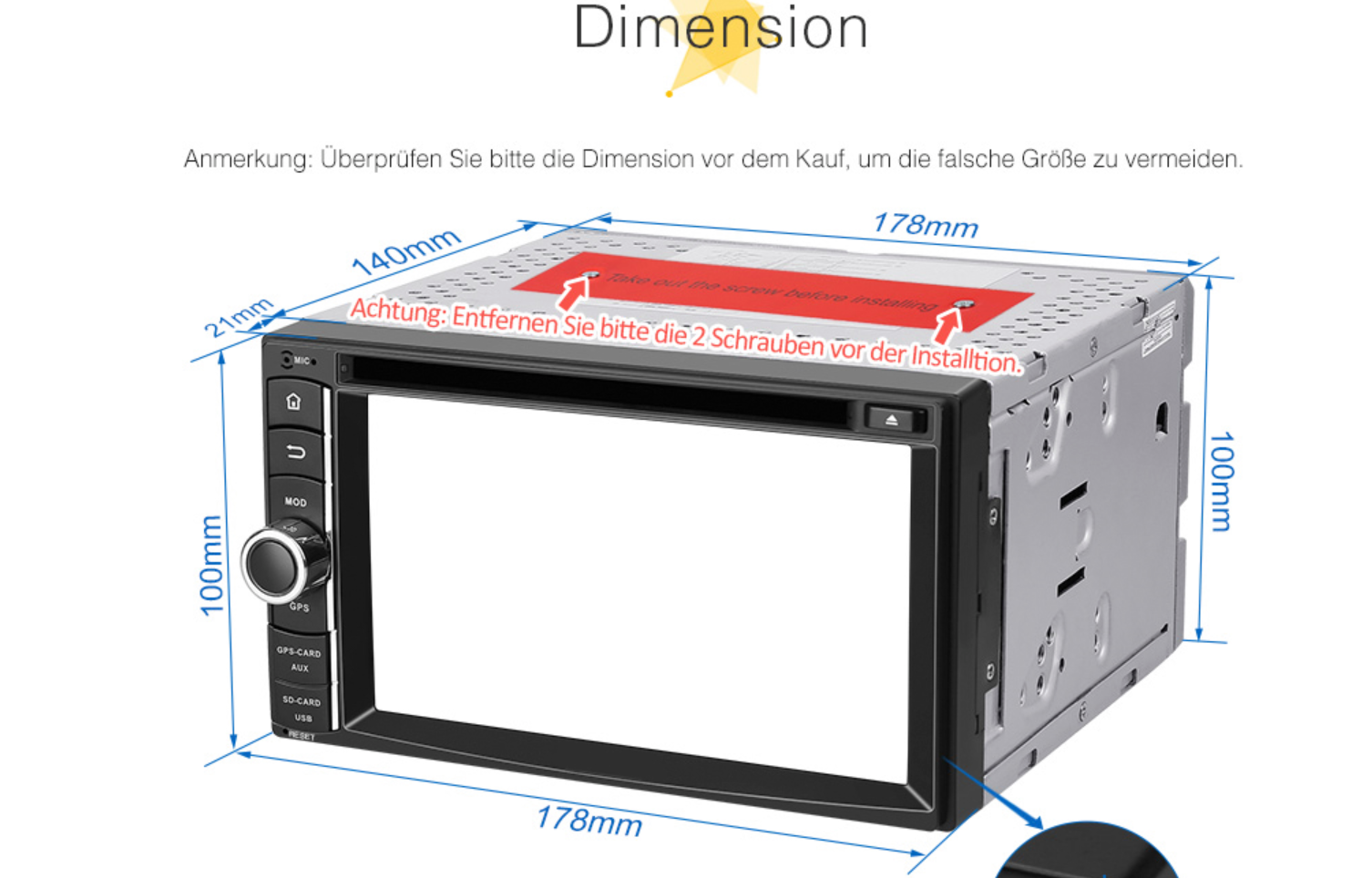

Jetzt bin ich etwas verunsichert, das Opel Radio ist größer, kommt allerdings nur mit 2 GB ram und Quad Core (4x) CPU u. 16GB Interner Speicher, Im schlimmsten Fall taktet der Prozessor mit 4x800Mhz...
(Der Cpu Takt steht nicht in der Beschreibung und ist dann meistens beschissen)
Der Bildschirm ist jedoch größer und kommt mit höherer Auflösung.
Das Bessere Radio kommt mit Octacore (8x) CPU Processor 1.5 GHz u. 4GB Ram u. 32GB Internen Speicher.
Laut Dimension wäre aber zu klein für meinen Schacht oder?:unsure:
Leider kommt es auch ohne diese mittige V Form da nicht für Opel gemacht.
Der Bildschirm ist kleiner und löst nicht so hoch auf..
Was würdet ihr nun empfehlen?:confused2:
Einen Tod wirst du wohl sterben müssen...
Die kleinere Bildschirm-Auflösung ist im Auto nicht relevant.
Was relevant ist, ist die CPU. Das Opel-passende Radio kommt nun mal mit einem RK3188 daher. Reicht für normale Nutzung wahrscheinlich aus.
Das Universal-2-DIN mit 4/32GB ist und bleibt deutlich schneller, wenn MP3-Dekodierung im Hintergrund läuft und du noch dazu eine Navi an haben solltest und evtl. noch irgendwas Anderes im Hintergrund läuft. Bei 2GB rennt das Gerät deutlich öfter in das Problem, dass Anwendungsdaten ausgelagert werden müssen, also aus dem RAM auf die interne SD)
Für das Universal mit dem 8-Kern gibt es aber auch passende Blenden für dein Auto.
... aber ACHTUNG: Blendenmaße und Radio-Maß vergleichen. Notfalls den Lieferanten der Blende befragen!!! Die China-Radios entsprechen der DIN und EN, nur die europäischen Radio-Hersteller bauen immer Untermaß. Da kommt es auf jeden Millimeter an.
