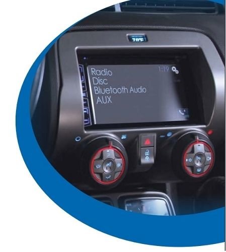

@Shame.Wtal , das Problem ist eher, dass die ganzen Einbaurahmen zu klein sind.
Das ist eine dumme Sache, weil gerade bei den US-Cars mal wieder eine Extrawurst machen müssen, mit ihren 174 x 98mm was nämlich KEIN 2-DIN ist. Die internationale Norm und DIN ISO 7736 schreiben nämlich eine Einbaugröße von 180 x 100mm vor.
Die China-Radios halten sich natürlich an die ISO-Normen. So nun du... 😉
Es gibt also nur 2 Lösungen:
  • Den Einbaurahmen entsprechend nacharbeiten (lassen), weil der Schacht selber wird passen, oder
  • ein Radio finden was auch für amerikanische Untermaße ausgelegt ist.

Die Umarbeitung des Einbaurahmens ist sicher die erstlogische und wünschenswertere Lösung, allerdings sehe ich daür bei meinem Rahmen keine Möglichkeit. Siehst du, wie tief das Radio in dem Rahmen sitzt? Wenn ich das von hinten vergrößern würde, käme zumindest der Volume-Knopf an den Rahmen und ließe sich nicht mehr drehen. Diesen Bereich auch noch auszuarbeiten, ist riskant, da das Material nicht besonders dick ist und ich dann mindestens neu lackieren müsste. Und das Risiko der Zerstörung an einem Teil für 500 Flocken ist mir für ein 200-300€ Radio einfach zu hoch...
Daher finde ich entweder ein Android-Radio, dass passt, oder ich gucke im Bereich der Nicht-Androidradios. Da sollte es zumindest einfacher sein, herauszufinden, welche Maße das Radio überhaupt hat... Das ist bei den China-Dingern ja kaum möglich, da die meisten gar nicht verstehen, was ich eigentlich will. Vielleicht ist mein Englisch für solche Details auch einfach zu schlecht... Letzten Endes denke ich, kann ich auch all meine Bedürfnisse über Android Auto abdecken.
Oder fällt dir sonst noch etwas ein?

Ich liebe amerikanische Autos. Am liebsten große V8 ohne Turbo.... aber egal. 😉
Wenn du ehrlich bist, dann ist das einfach nur besch***en gelöst.
Wird dir nichts anderes übrig bleiben, als ein Gerät ohne Drehknopf zu finden, was genau passt. Alles Andere ist fast nicht benutzbar.
Die OEM sind grausam, das weiß ich, ich kenne den Hersteller des UI.
Zudem ist der Screen viel zu weit nach oben gekippt. Aber Wurscht... hilft dir nicht.
Such ein Gerät, was nur Touchscreen hat, keine Tasten.
Pioneer wäre noch eine Möglichkeit, die sind wohl eher passend. Musst du mal schauen. Du bewegst dich dann aber eher in die 500 Euro und höher, wenn das halbwegs tauglich sein sollte.
Wohnst du in NRW? Dann hole ich dich mal ab, wenn es nicht so weit ist...😎
Natürlich ist es kacke gelöst, bzw halt einfach nicht Norm-Konform. Aber der Rahmen, den ich gekauft habe, ist der einzige, der die Original Optik des Cockpit erhält. Das war mir wichtig. Das mit den Maßen wusste ich zwar vorher nicht, hätte mich in letzter Konsequenz aber wohl auch nicht anders entscheiden lassen.
Der Drehknopf scheint wohl nicht das Problem zu sein, andere Camaro-Fahrer haben auch in dem Rahmen Radios mit Drehknopf und sind zufrieden...
