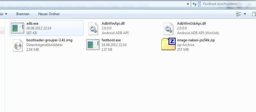

Also so sieht jetzt der Ordner aus. fastboot Ordner befindet sich natürlich auf dem Destop:
Richtig so?
Ja, dann kannst es nochmal probieren...

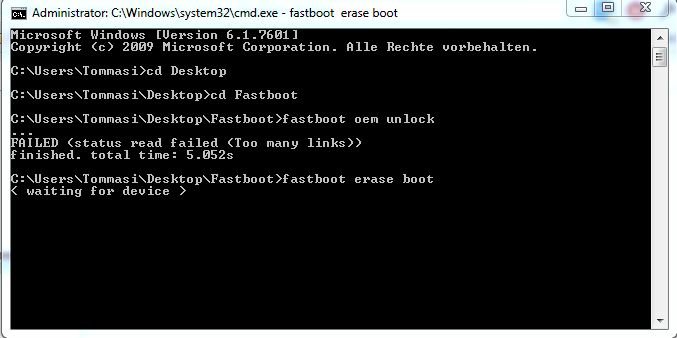

Wollte nach oben erwähnter Anleitung das Factory Image flashen.
Alles funktionierte zunächst wunderbar. Konnte die Treiber installieren und dann habe ich "fastboot oem unlock" eingegeben.
Leider erhalte ich als Fehlermeldung: status read failed - too many links
Woran könnte das liegen? Fehlen eventuell noch Treiber? Muss man zusätzlich eventuell noch das USB Debugging aktivieren?
Das dürfte sich jedoch schwierig gestalten, da ich ja kein Display habe.
Angehängt habe ich nochmal die Fehlermeldung und den Fastboot Ordner

könnten Treiber dran schuld sein, das oem unlock musst du aber auf dem Display bestätigen.
Evtl. gehts auch ohne.... boote in den Fastboot Mode, tipp den Befehl ein und warte ein, zwei sekunden, wenn dann noch nicht Failed kommt drückst du Vol- und dann Power. Dannach sollte es unlocked sein. Da es bei mir schon länger her ist... evtl. muss man das ganze noch bestätigen, evtl. schausd du dir noch ein Video an, wo die Schritte zu sehen sind.
