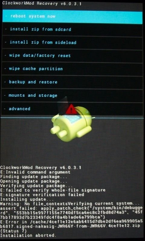

Also ich habe (fast) keine Ahnung was ich habe
Nexus 7 2012 32GB 3G/UMTS gerootet
Android Version: 4.3 Build: JWR66V
Ich kann kein Update machen, da lande ich bei dem angehängten Bild. Ziel sollte es sein ein 4.4. zu installieren. Nach diesem JWR66V gibt es noch ein weiteres 4.3, das man zuerst installieren muss. Wenn ich root verliere, ist mir das vorerst egal, später will ich es aber wieder haben
Wie erreiche ich das am besten?
  • 281973d1391473988-update-4-3-schlaegt-fehl-mit-nexus-7-2012-nexus7_2012_update2.jpg
Du hast ein Nexus 7 3G mit veränderten Systemdateien, weswegen das Google Ota fehl schlägt.
Was musst du machen? Ganz einfach von https://developers.google.com/android/nexus/images?hl=de das aktuelle Factory Image laden (Stand 4.2.14: 4.4.2) und flashen. Befehle sind etwas anders als in der Anleitung und wegen des 3G Moduls einer mehr. Dazu am besten die Datei Flash-all.bat mit dem Texteditor öffnen, da stehen die alle drin.
Zum Root: der ist dann natürlich (wie alle Daten) weg. Zum wieder bekommen den Bootloader zum Abschluss nicht schließen, sondern noch dass CWM Revovery von hier: http://www.clockworkmod.com/rommanager flashen. Damit dann wiederum die Super Su .zip flashen: http://forum.xda-developers.com/showthread.php?t=1538053
