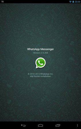

... jemand schon ein Update auf 2.9.378 probiert? (Seit eben verfügbar)
Tommy
Tommy
Japs, ohne Probleme.
Bendi
Gesendet von meinem Nexus 7
