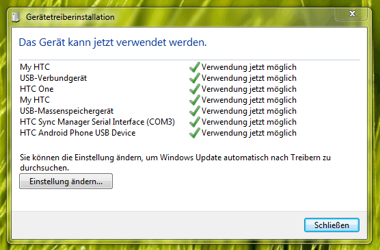

Hier noch ein Bild, alle Treiber sind vorhanden.

Mal die Firewall und den Virenscanner abschalten.
Habe ich auch schon, benutze avast!
Und was ist mit der Windows Firwall?

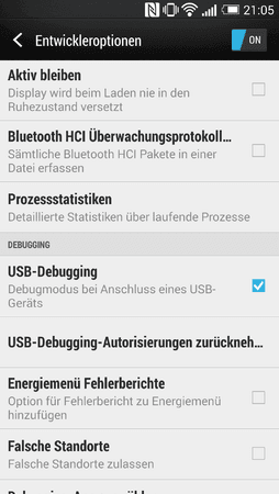

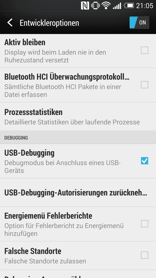

Kannst du mal nen Screenshot deiner Entwicklereinstellungen machen?
Ja...hier :cool2:
Kannst du mal den Punkt "Authorisierungen zurückziehen" machen und das Gerät dann neu verbinden? Evtl. schafft das Abhilfe.

Und du hast bei "Software" auf dem PC einen Punkte mit HTC Driver...?
Ja, hab ich deinstalliert. Ja HTC Driver werden angezeigt.
