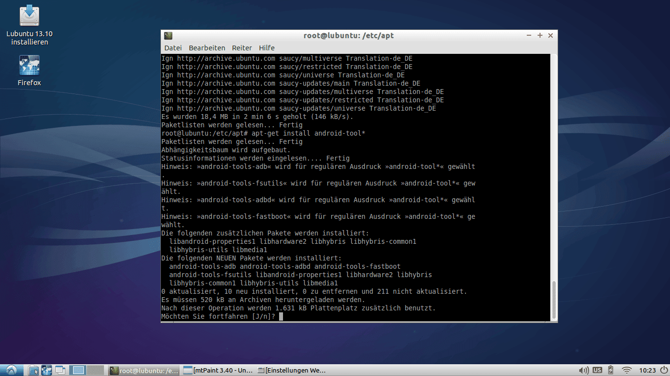

Dann gebt ihr folgendes ein (Wlan oder Netzwerkkabel sollten vorhanden sein und ganz wichtig Wlan müsst ihr auch angemeldet sein)
Code:
sudo su
apt-get update
apt-get install android-tool*
Terminal nicht schliessen brauchen wir noch!!!

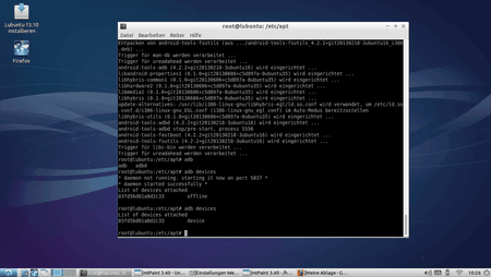

adb shell getprop ro.product.model
Ausgabe sollte Eurer Model sein.

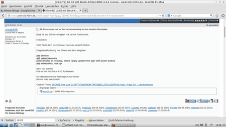

Nun kommt der RootVorgang:
1. "Pushing Stock Jellybean g2_security..."
Code:
adb push g2_security /sdcard/g2_security
2. "Rebooting into stock recovery..."
Code:
adb reboot recovery
3. "When recovery loads, select: *apply update from adb* with power button"
4. "Upload kk_root.zip with sideload"
Code:
adb sideload kk_root.zip
5. "Reboot back into System after flash in recovery finishes."
Fertig

Gut für alle die Bilder brauchen sind angehängt ;)
