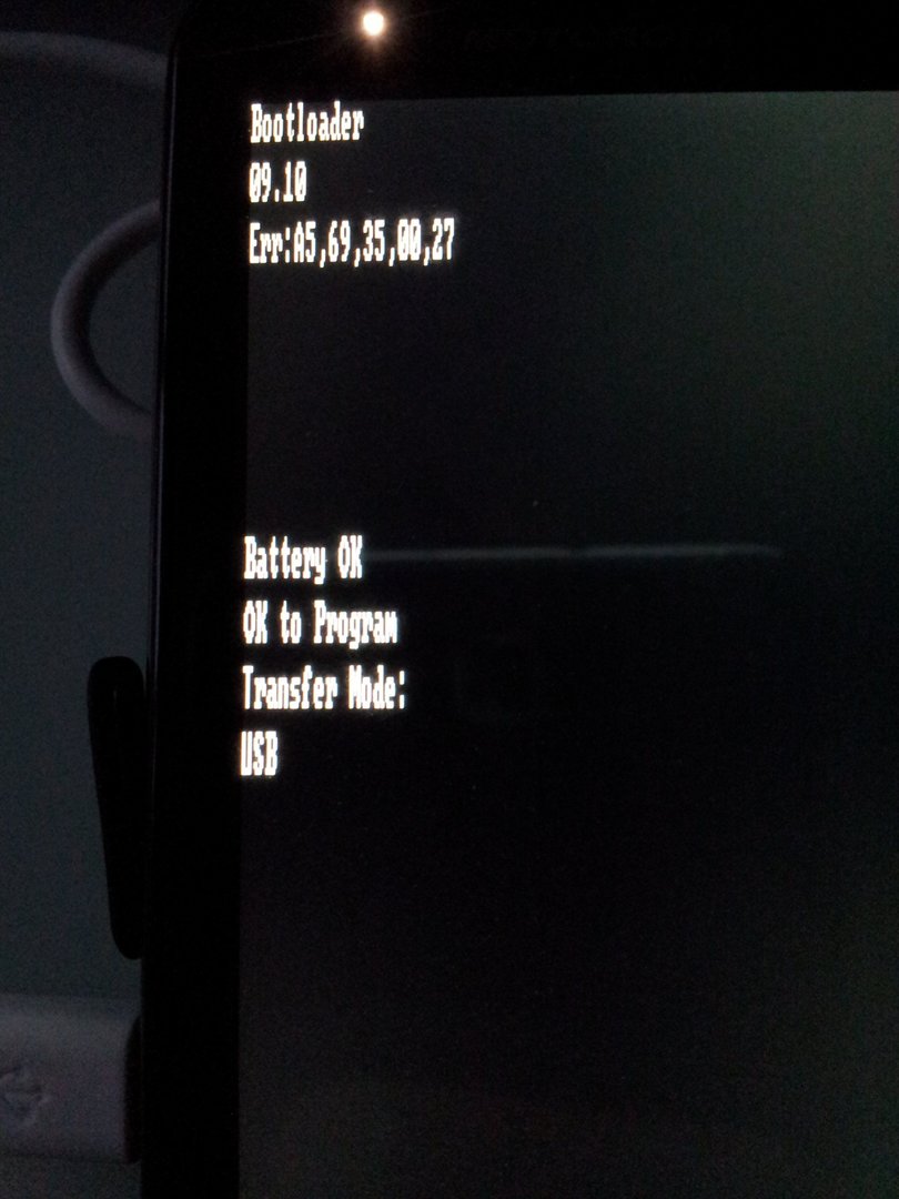

habe wie im ersten Post geflasht, RDSlite hat auch Finished + PASS angezeigt, dann nach dem ich das Kabel getrennt habe, tut sich nichts.
Im Display des Gerätes wird folgendes angezeigt:
Was ist falsch gelaufen? Was haben diese Meldungen zu bedeuten? Kann/Soll ich den Akku nun rausnehmen? Bitte dringend um Hilfe sitze noch davor?

Das versteh ich jetzt nicht. Habe das Gerät als Defy+ bekommen.
Heißt das MB525 ist Defy und MB526 ist Defy+?
Habe zwischenzeitlich das DEFYPLUS_U3_4.5.1-134_DFP-188_TMOUK
aus dem ersten Post drauf und nach einem Factory Reset läuft es aktuell.
Muss es noch ein wenig testen.
Ist das auch falsch?
Aber wenn es wieder läuft, ist die größte Katastrophe ja erstmal vorbei :thumbup:
