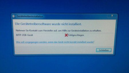

Ich bekomme immer folgende Meldung wenn ich das Handy anschließe.

Habs auf win 8 und auf nem anderen PC (win7) probiert. Ging auf beiden nicht. Ich probier mal den Tipp.
Der ursprüngliche Beitrag von 17:05 Uhr wurde um 18:11 Uhr ergänzt:
Der Vorschlag von dir geht auch nicht. :(
Ich hab gerade probiert, eine so Karte ins defy zu tun und die wird vom PC erkannt. Rsd lite erkennt jedoch das Handy weiterhin nicht.
Der ursprüngliche Beitrag von 18:11 Uhr wurde um 19:07 Uhr ergänzt:
Das Handy wird über phone Portals erkannt. Über Massenspeicher nur die sd Karte. Ich weiß nicht, was ich noch machen kann, denn am PC liegt es nicht.
Alle Treiber deinstallieren und nochmal neu drauf machen. Oder mal die firewall oder Virenscanner deaktivieren.
Bist du sicher, dass es am PC liegt? Ich habe es nämlich an 4 PCs (3x Win8, 1x Win7) und bei allen funktioniert das nicht. Beim Win7 PC hat das Defy sogar mehrfach einen Bluescreen verursacht.
Da fällt mir dann nur noch ein, mal ein anderes Kabel zu verwenden. Ansonsten weiß ich auch nicht wirklich weiter.
Oder einen anderen USB-Anschluss (hinten am Rechner)
Hab ich alles schon erfolglos versucht. :(
Könnte der Port auch defekt sein? Und was hat es mit diesem Treiber auf sich (siehe Bild oben)?
Tut mir leid, ich bin da leider überfragt
Hmm okay. Danke trotzdem. :)
Hast du das Telefon entsperrt, als es am Rechner hing?
Ja, habe ich. Ich nehme die Sperre gleich nochmal ganz raus. Hab noch einen XP Rechner, den ich zum testen auch noch reaktivieren werde.
Der ursprüngliche Beitrag von 12:08 Uhr wurde um 13:10 Uhr ergänzt:
Update : funktioniert nicht :(
Der ursprüngliche Beitrag von 13:10 Uhr wurde um 14:54 Uhr ergänzt:
Update: Ich habe jetzt das alles an einem WinXP Rechner ausprobiert. Dort habe ich nur 2 Dateien installiert.
RSD Lite 5.6
Motorola_End_User_Driver_Installation_5.1.0_32bit
Nun wurde das Handy erkannt und erfolgreich geflasht. Ich weiß nicht, warum es auf den anderen Rechnern nicht geklappt hat. Selbst auf dem Rechner (Win7, Home Premium, 32bit), auf dem früher alles einwandfrei funktioniert hat, hat das Defy+ nicht erkannt.
