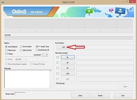

Du musst dich schon selber trauen, ich kann das ja nicht für dich machen. :lol:
Klicken brauchst du gar nichts, Odin wählt selbst Repartition, wenn du zum Pitfile navigieren solltest.
