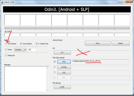

So nun wollte ich offiziel über Kies Samsung Firmware. Bloss weiss ich nicht was ich wo reinsetzten muss. Scheisse. Ich griek n Hals. Sorry Jungs und Mädls /beides.:D
was hat das mit dem Re-part auf sich
Re-partition ist wie das partitionieren mit Festplatten.
Es wird das GANZE Laufwerk erstmal gelöscht, dann neu erstellt :)
Die SD-Karte bleibt natürlich unberührt
EDIT: Wenn du Re-Partition nicht auswählst wird einfach immer nur überschrieben
