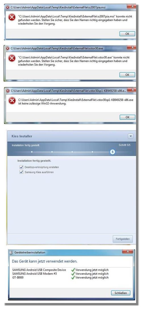

Moin moin,
seit Gestern hat mein T-Mobile SGS nun auch JM1 drauf. Nix mehr mit branding!:thumbup:
Aber der Reihe nach. Hab die "super" Kies-Software neu von der Samsung Page geladen. Danach auf einem Laptop mit Win7,32 installiert. Einige Fehlermeldungen, das er dies und jenes nicht findet und installieren kann, hingenommen. Danach Kies gestartet, auf dem SGS den originalen Launcher eingestellt, und dann unter Telefoninfo bestimmt das nun mit Kies verbunden werden soll angeklickt.
Soweit so gut.... mein SGS wurde gefunden. Dann bin ich wie zuvor bereits ausführlich beschrieben vorgegangen. Nachdem ich die Regestry geändert hatte bin ich zurück und hab erneut das Update angewählt und siehe da.... JMI wurde auf meinem SGS aktualisiert.
Läuft bestens und was ich spontan feststellen konnte war das der Browser um Längen besser und schneller läuft als der alte.
Dank an euch allen!! ich war doch sehr zögerlich ob ich´s machen sollte aber der Schritt hat sich gelohnt.:thumbsup:
