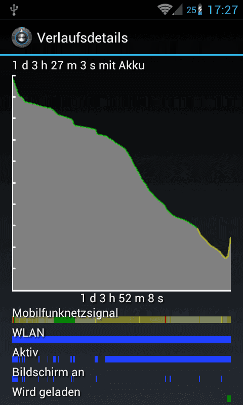

Ich mische mich mal ein. Hast du denn ein exchange Email Konto oder mehrere eingerichtet? Also nicht gmail. Das kann durchaus einiges bei push Benutzung ausmachen. Das hatte ich mal unter anderen ics Roms. So schnell konnte ich gar nicht gucken, wie mein Akku leer war. Da ich mein Smartphone durchaus auch benutze, für Arbeit, Organisation und Freizeit komme ich in der Regel nicht über 8-10 Stunden. Meist bei voller Helligkeit. Siehe Foto.
Gesendet von meinem GT-I9000 mit Tapatalk 2
Reaktionen: ekim80
@eiscremeburger,
nein benutze kein exchange programm! Auch nicht gmail app.
Also mir ist schon bewusst das ich seit gestern mein smartphone kaum benutzt habe,weil ich immer nach einem flash die min/max Akkulaufzeit teste.
Dennoch ist es verwunderlich,daß eben deshalb das Android system so hoch liegt und nicht z.b. Mobilfunk standby.
Da sieht man doch schön das dein Handy 60% aktiv war und dein display aus war also ist es nicht in sleep modus gegangen. Also entweder hast du eine app die dir da ein streich spielt die du installiert hast oder ich würde mal den kernel wechseln.Sollte beides nicht helfen würde ich komplett neu installieren.
Reaktionen: ekim80

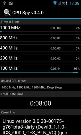

Zu deinem Problem, installier mal CPU spy https://play.google.com/store/apps/details?id=com.bvalosek.cpuspy
Und spiel etwas an den semaphore Einstellungen herum. Danach öffnest du die app, resettest die Daten, lässt dein handy 3 Minuten lang im standby, und schaust anschließend ob es auch die meiste zeit davon im deep sleep war.
Ich verwende smartass, sio und smooth ui, deep idle bringt nur etwas beim Musik hören mit ausgeschaltetem Display. Ich bekomme hin und wieder softreboots wenn ich den Modus einschalte, deshalb habe ich ihn deaktiviert.
Reaktionen: ekim80
Kann man hier jetzt sehen ob er im deepsleep war? ahh ich seh gerade steht bei der aufreihung. :unsure:
nach 8 Minuten.
Also bei dir geht's echt nicht in den sleep mode. Bei mir sieht es so aus
