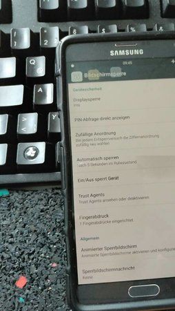

Nope da geht nix. Display mit Fingerprint entsperren geht nicht. Bzw nach dem einrichten ob nun mit oder ohne deinem Tipp funktioniert nicht. Es wird im Auswahlmenü nur PIN, wischen oder Muster angeboten. Das nervt mich extrem.

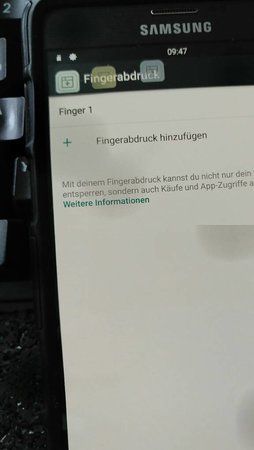

Wenn mindestens ein Finger gespeichert wurde, brauchst du nichts auszuwählen. Alles läuft automatisch. Siehe Fotos.

Jaa der der Fingerprint is Save das stimmt aber unter den Entsperr Optionen wird fingerprint NICHT mit angeboten
und Er ist auch NICHT Aktiv ! ich hab wie immer nur die Pineingabe.
Das ist ein aosp und kein TW Rom. Unter den Entsperroptionen wird der Fingerprint definitiv nicht angezeigt. Schau mal in der Bildschirmsperre ob ein Fingerabdruck gespeichert wurde und poste ein Screenshot hier.
Wo wird dann die Option aktiviert um mit dem Finger zu entsperren?

Es ist automatisch Aktiviert. Beim ersten Boot muss du den PIN eingeben und durch googles Restriktionen nochmal nach X Minuten wenn das handy in der Tiefschlaf geht. Um das alles umzugehen gibts ein xposed modul.
