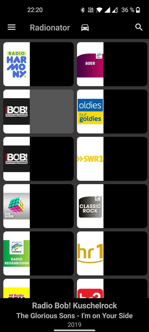

Okay, jetzt schon eher ein Bedienfehler von mir. 😇🤔
Wenn jetzt noch der Bereich rechts vom Icon durch "einfach" größere Icons genutzt wird, wäre es perfekt.
Aber so wie es dann doch jetzt schon ist, ist es auch gut.
Danke für deine Arbeit. 👍🏼😊

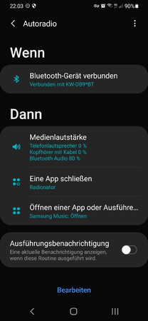

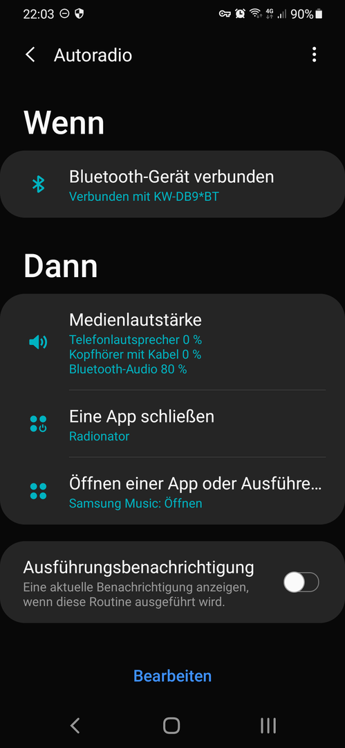

Grundsätzlich kann man aber nachhelfen: ich z.B. will im Auto nur Spotify oder Mediaplayer hören, 80% meiner Lieblingssender kann ich ja mit DAB+ empfangen.
Also (auf Samsung) eine Bixby Routine:
- wenn Bluetooth verbunden mit Autoradio
- beende App Radionator
- starte App Mediaplayer
Fertig.
Sollte so auch mit Google Assistant Routines oder Tasker möglich sein. Natürlich für Dich Start/Stop vertauscht.
[korrigiert: Assistant eingefügt, Start/Stop Tausch]
