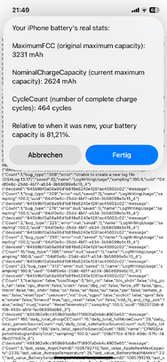

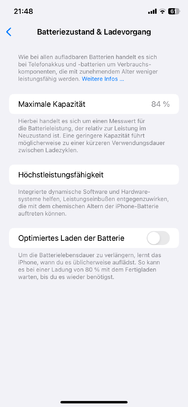

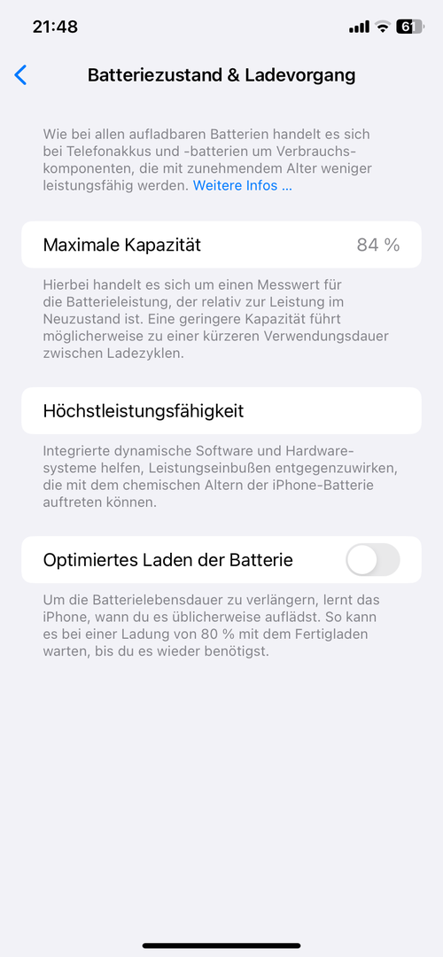

Hallo alle zusammen,
ich denke, dass ich ein Problem mit meinem erst drei Monate alten iPhone 11 (gebraucht gekauft am 25.04.2024) habe.
In der Übersicht unter Einstellungen --> Batterie --> Batteriezustand
wird mir eine restliche Kapazität von 84% angezeigt.

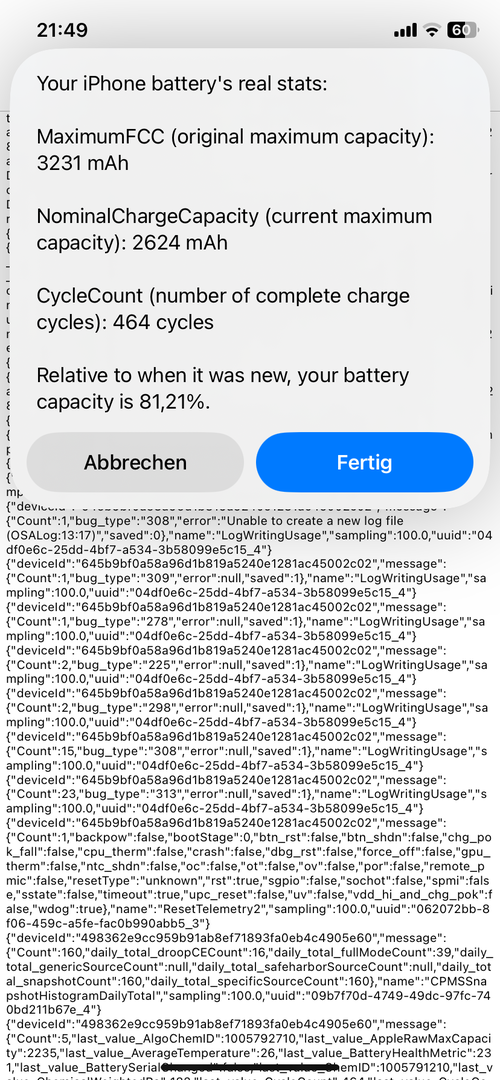

Wenn ich mir den Wert der Kapazität (Battery Stats) unter Datenschutz & Sicherheit --> Analyse & Verbesserungen --> Analysedaten
---> neuester Wert (aktuellstes Datum) aussuche, dann wird mir eine Anzahl von 464 kompletten Lade-/Entladezyklen angezeigt sowie eine restliche Akku-Kapazität von nur 80-81% (das schwankt von Tag zu Tag; ist immer unterschiedlich).
Kann mir jemand sagen, ob das normal ist und ob mein Akku noch zu gebrauchen ist oder ob er ausgetauscht werden sollte (da die Gefahr besteht, dass sich dieser unaufhaltsam aufbläht und explodiert).
Vielen Dank im Voraus für eure Ideen, Hilfestellungen und Ratschläge.

@super0ptjra0hrt
Dein Akku sollte demnächst getauscht werden, aber nicht weil dieser explodieren kann oder sich aufbläht, sondern die Kapazität niedrig ist. Wenn das iPhone nicht als daily driver nutzt oder kein Problem mit einer Power Bank hast, die öfter dran ist, kannst du es auch so lassen.

Was ist denn nun mit dem Umstand, dass in den Einstellungen --> Batteriezustand mir 84 % angezeigt werden und bei "Battery Stats" unter Datenschutz & Sicherheit --> Analyse & Verbesserungen --> Analysedaten nur 80-81% (bei 465 kompletten Lade-/Entladezyklen) als Wert dasteht?
Laut Youtube Videos ist der Wert in den Batterie-Einstellungen falsch (also in meinem Fall die 84 %) und der Wert bei Analysedaten (80-81 %) richtig. Welcher der beiden Werte ist nun der korrekte?
Der Wert der Stats ist der richtige, der Wert unter Einstellungen ist nur ein Schätzwert.
Ist normal, war bei meinen Geräten auch immer so, dass der Stars Wert niedriger war.
Wie bereits geschrieben wurde, handelt es sich beim Status Wert aber eher um den realistischeren.
