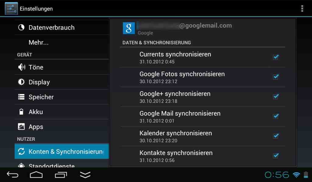

Maggi56 schrieb:
Genau das ist mein Hauptproblem. Auch ich sehe keine Möglichkeit der Syncronisation von Kontakten z. B. mit Go-Kontakte EX oder ähnlichem.
Hier muss grundsätzlich die Möglichkeit der Synchronisation vorhanden sein. Ist aber nicht, wenn schon unter Einstellungen nur Mail und Kalender bei Google vorhanden sind.
Falls das Kontaktproblem und das SD Kartenproblem noch gelöst werden kann ist das ein brauchbares Maschinchen
Also ich kann meine Kontakte synchronisieren, wie schon mal beschrieben. Auf dem Tablet kann ich sie mir mit Go Contacts auch anzeigen lassen, aber nur löschen, NICHT bearbeiten - oder Neue hinzufügen.
