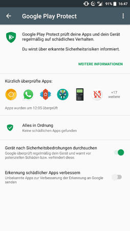

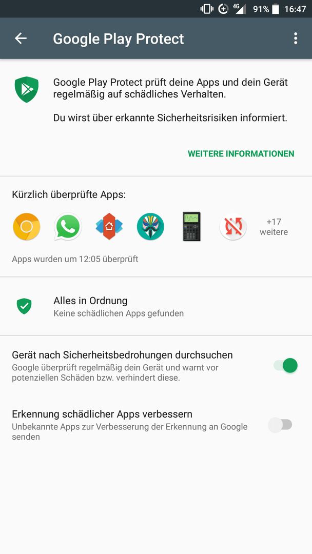

Unter Einstellungen->Google->Dienste_Sicherheit gibt es den Punkt "Apps überprüfen".
Das ist das neue Tool.
