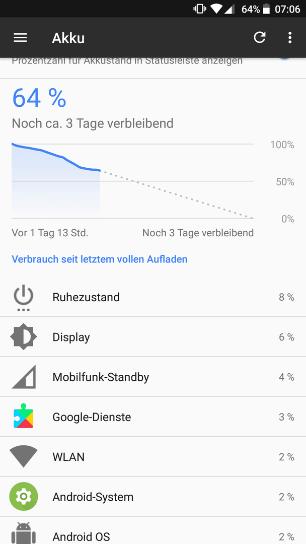

7 Stunden Dot bei über 4 Tagen,das ist Top.Das hatte mein x5 plus vorher nicht.
http://dreami.es/lhx3dmk0spv.png
Bild ging leider nicht ,bekomme das irgendwie nie hin,deshalb der Link.
Reaktionen: Raz3r

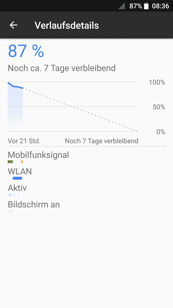

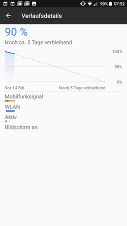

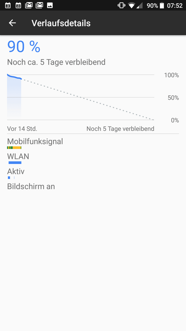

Bei mir sieht es so aus wenn ich mein X Pro nicht benutze. WLAN nachts an, kein Flugmodus, Mobilfunkdaten nie deaktiviert.
Ich habe vom Tag zu Tag (bzw. Nacht zu Nacht) schwankende Werte was Google Play Dienste betrifft. Mal sind das 5%. mal 15%.
Bei meinem vorherigen Smartphone (Huawei P9) waren diese Werte auch ähnlich. "Android OS" und "Android System" hatte dagegen meistens deutlich mehr Energie verbraucht als jetzt auf dem "X", was zu einer spürbar schwächeren Akkuleistung über einen durchschnittlichen Tag führte.
Auch auf einem Google Pixel sieht es ähnlich aus wie jetzt auf dem bq: "Google Play Dienste" meistens unter Top10 der Energieverbraucher, der prozentuelle Anteil schwankend... "Android OS" und "System" bleiben moderat.

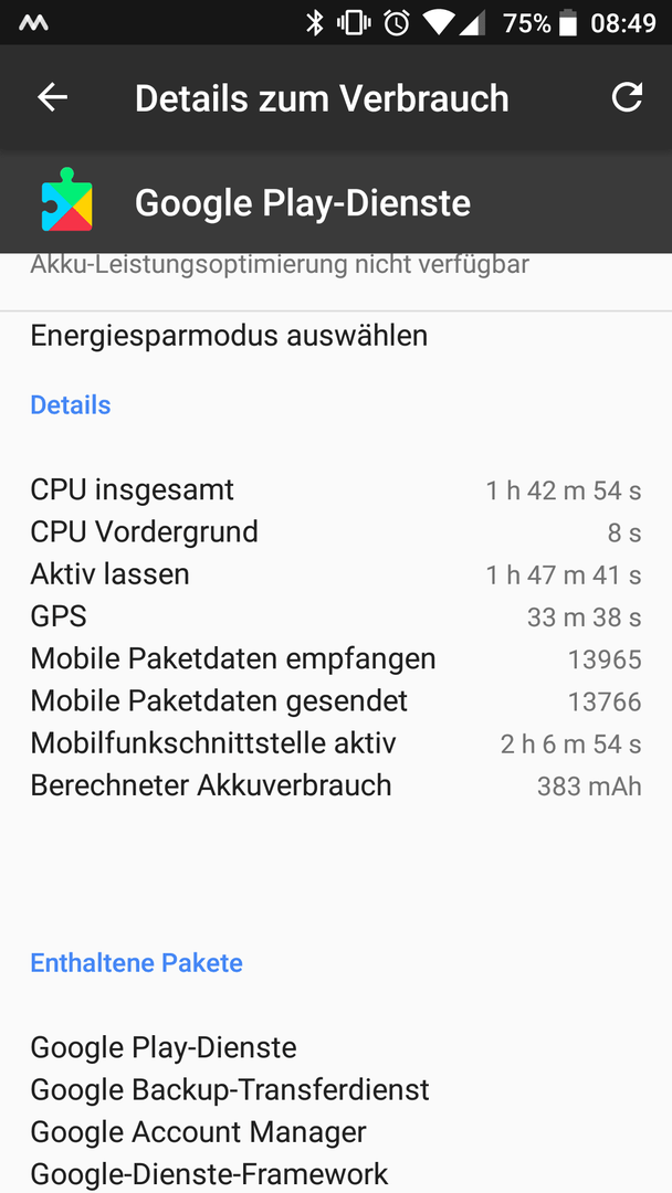

Wenn man mit den Android-eigenen Mitteln reinschaut (s. Screenshot) dann sieht man, dass diese Play Dienste, unter Anderem:
  • GPS verwenden (vermutlich um Standortdaten für Google Maps/Now/Feed etc im Hintergrund zu ermitteln)
  • Google Backup-Transferdienst beinhalten (um mehr oder minder regelmäßig Online-Backup im Hintergrund auszuführen)
Das erklärt schon zum Teil die Hintergrund-Aktivitäten von diesen "Play Diensten", sowie die Unregelmäßigkeiten im Stromverbrauch dadurch.
Ich persönlich habe damit kein Problem. Wenn aber jemanden das alles sehr stört - der/die kann ggf. versuchen:
  • "Mein Feed" (ehemals "Google Now") in der Google App zu deaktivieren
  • standortbasierte Benachrichtigungen und Empfehlungen in den Google Maps zu deaktivieren
  • "Meine Daten sichern" unter "Sichern & zurücksetzen" zu deaktivieren (obwohl ich davon eher abraten würde)

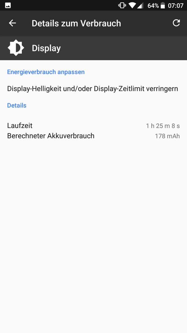

So, ich hab mal geschaut. Bei einem Rest-Akku-Stand von 66 Prozent gehen auf das Konto der Google Play Dienste gerade mal 2%. Was bei mir seit dem letzten Aufladen gut gezogen hat ist mit 6 % die Uhr, obwohl der Wecker quasi nur einmal geklingelt hat und ich den auch nur einige Sekunden hab klingeln lassen, kein snoozen. Find ich ganz schön heftig. Werde mir wohl doch wieder den sanften Wecker runterladen und schauen, ob der nicht so am Akku zieht.

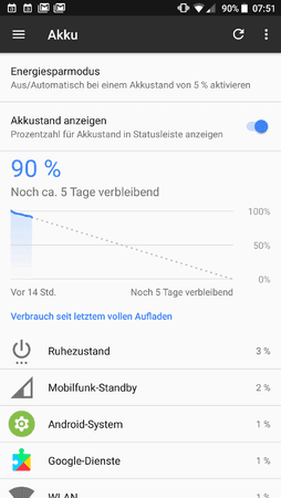

Noch die gleiche Ladung wie aus den gestern geposteten Screenshots.
