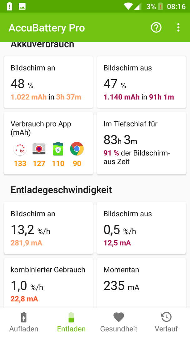

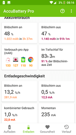

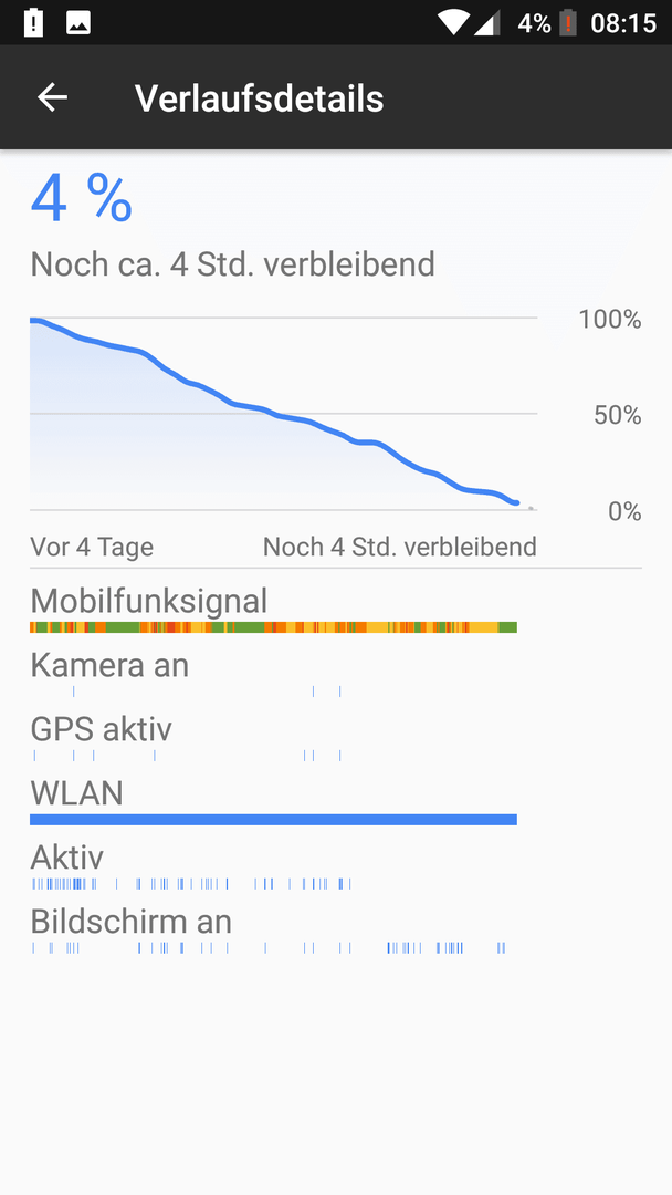

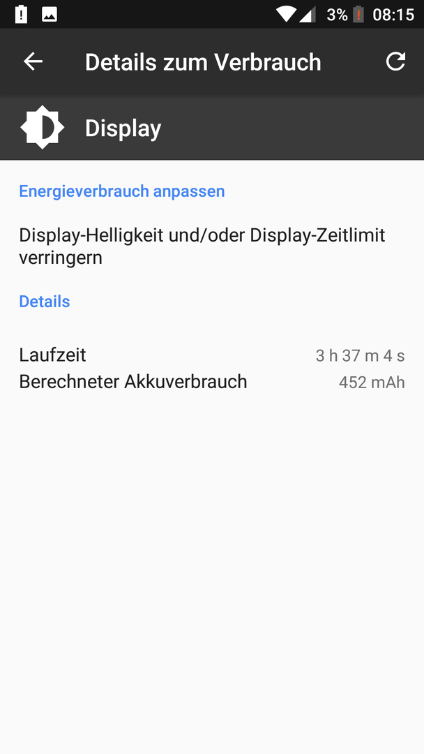

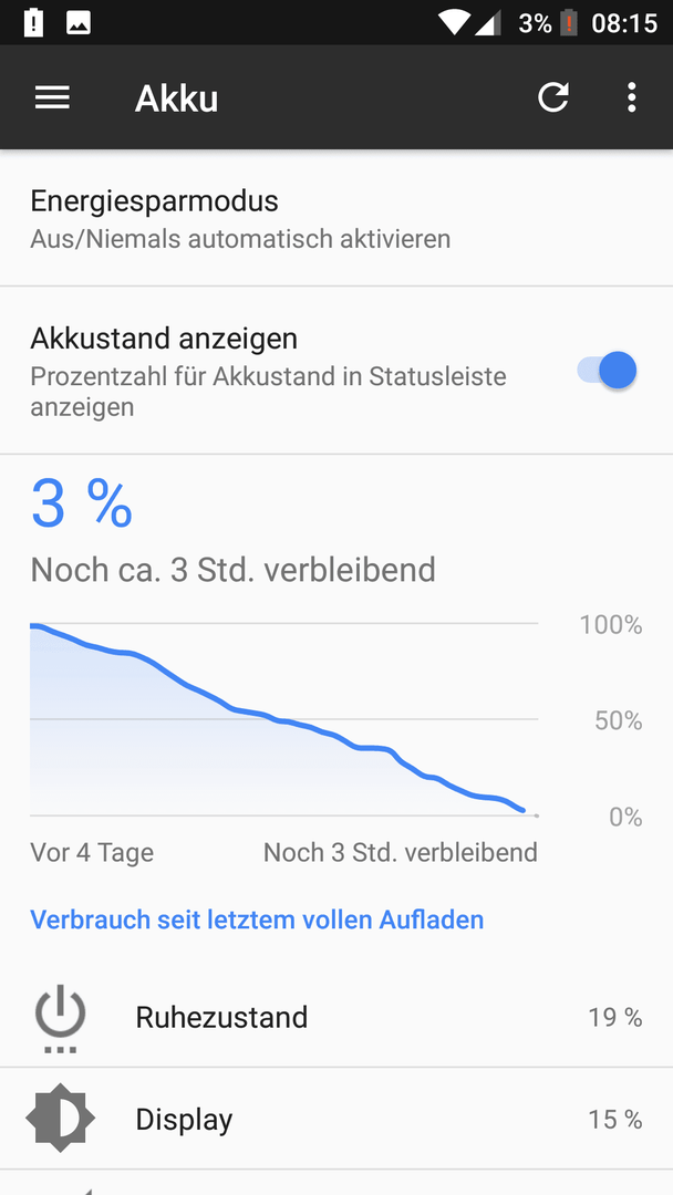

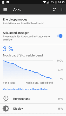

Schon jemand Infos zur Laufzeit des Pro nach dem Update was ja schon einige ein paar Tage haben?
Bei meinem Aquaris X gab's auch die beschriebenen Probleme mit dem Schnellladen: Anzeige auf dem Entsperrbildschirm nur "wird geladen" und die Zeiten waren für Schnellladen zu lang. Nach einem Neustart lädt er jetzt wieder schnell.
Die Akkulaufzeit im Standby scheint sich wirklich weiter verbessert zu haben seit dem letzten Update auf 1.4.3. Ob's nun ursächlich am Update lag, oder ob sich die Google Play Services ruhiger als sonst verhalten haben, kann ich natürlich nicht sagen.
Im letzten Entladevorgang von 98% auf 3% habe ich 94,5 Stunden Laufzeit (knapp an vollen 4 Tagen vorbei) bei 3,5 Stunden Display On Time erreicht, ohne irgendwelche Energiesparmodi oder Flugmodus über Nacht zu nutzen. WLAN war an, Bluetooth aus. Laut AccuBattery Pro lag dabei der Standby-Verbrauch bei 0,5% pro Stunde, sonst waren bei relativ vollständigen Entladezyklen (die zuverlässigsten Messungen) bestenfalls 0,7-0,8% pro Stunde drin.
Mit der Laufzeit bei stärkerer Nutzung war ich bisher sowieso schon zufrieden, da habe ich je nach Bildschirmhelligkeit zwischen 6 und 10 Stunden Display-On erreicht, siehe früherer Beitrag von mir hier.
