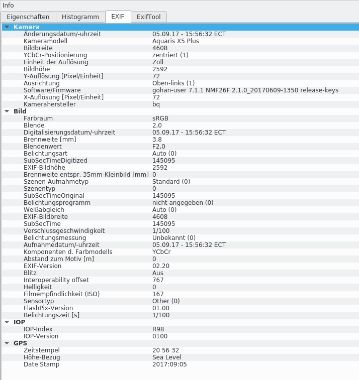

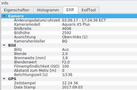

Ich habe diverse Fotos bei denen die Exif-Daten fehlen. Teilweise ganz vereinzelt, ich kann kein Muster erkennen welche Fotos es sind.
Ist das ein bekannter Bug oder nicht? Habe gerade die Bilder überspielt und wollte sie per Exif-Datum sortieren. Es handelt sich um Fotos aus ganz unterschiedlichen FW-Versionen der letzten 12 Monate.
Oder hat etwa "Syncthing" meine Exif-Daten geschreddert. Dies glaube ich jedoch nicht, da auch hier ein Muster logischer wäre und nicht nur vereinzelt Daten fehlen.
Es gab mal vor sehr langer Zeit einen Bug mit den Geo Koordinaten die gefehlt haben. Aber komplette EXIF Daten habe ich hier noch nicht gelesen.
Es fehlen nicht die kompletten Exif daten. Aber sie unterscheiden sich. Ich habe dann kein Exif Datum sondern nur unter GPS einen Zeitstempel der aber nichts die Zeitzone berücksichtigt.
Evtl sind alle Fotos betroffen bei denen ich gerade beim Wandern Locus Maps offen hatte.
EDIT: Ok ich dachte es liegt an Digikam, tut es aber nicht. Ich habe auch ganz "neue" Fotos die noch nicht getaggt wurden die Fehlerhafte Exif-Zeitstapel haben. Sehr ärgerlich. Ich werds weiter beobachten und ggfs berichten.
Ich habe mal zwei Screenshots gemacht von zwei Fotos die im Abstand weniger Tage aufgenommen wurden. Ich hab die Bilder mit keinerlei Software manipuliert. Trotzdem sind die MetaDaten irgendwie ganz andere. XnViewMP habe ich zum Exif Daten anzeigen benutzt.
Vielleicht kann mir ja jemand helfen, Licht ins dunkle zu bringen ;-)
Bei dem Bild wo weniger Exif Daten drinnen stehen befinden sich die Daten dann unter Exif-Tool. Sie fehlen also nicht, sind aber anders eingetragen.
Immer wenn du nicht die Auto-Einstellungen wählst, dann sind weniger Infos vorhanden. Wie auf deinem 1. Screenshot.
