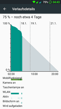

WLAN dauerhaft aktiv trotz Flugmodus etc. ?[bq Aquaris X5 Plus]
Bei mir ist seitdem die Wlan anzeige, nicht mehr durchgängig.
Reaktionen: loopi
Das ist bei mir allerdings bereits aus (bzw. war nie wissentlich eingeschaltet)
Bei mir ebenso.
Allerdings ist die Anzeige bei mir aktuell wieder korrekt, ohne dass ich etwas geändert habe.
