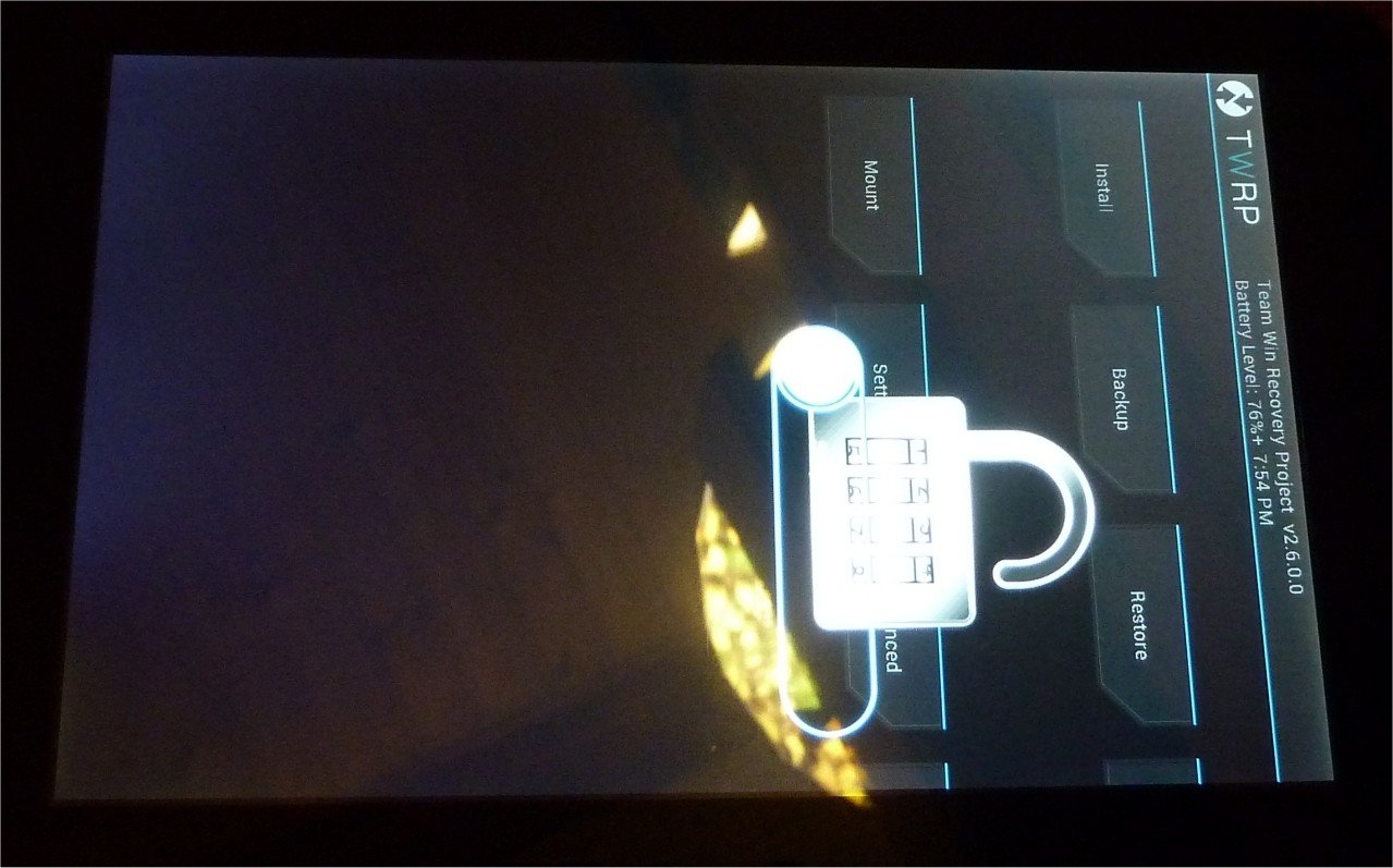

Gibt es jemanden, der CyanogenMod 10.1 (Compatibility Pack) geflasht hat? Weil, ich bekomme es einfach nicht hin, hänge immer wieder im TWRP fest, welches sich übrigens auch nicht bedienen läßt:( Hatte dieses und diese beiden hier schon probiert. An die Dateien von hier komme ich leider nicht ran. Wäre super nett, wenn jemand mal berichten bzw. eine Anleitung schreiben könnte.

Tja, kann ein Lied davon singen. Die besagte Rom habe ich nicht geflast, dafür twrp mit dem gleichen Resultat wie bei dir. Ich denke, das Projekt wird gar nicht weiter vorangetrieben, oder? Habe so ziemlich alle mögliche CWM/TWRP Dateien für E708 q1 im Internet durchgeforstet mit mässigem Erfolg zu meiner Verwunderung.
Einzig hier hat die CWM-Installation geklappt, hat aber abschliessend auch nicht funktioniert (kein Zugriff auf Speicherkarte).

Eigentlich bin ich ja nur am TWRP oder eben CWM interessiert...
Ich auch!!:thumbsup:
Na dann werden wir wohl weiter suchen müssen:D
Vielleicht hat jemand Ahnung davon, wie man "update-binary" aus dem update.zip (link oben!) für Colorfly E708 q1 anpasst/umschreibt.
Installation klappt, man kommt auch ins CWM-Menu, aber weiter nichts..mir ist aufgefallen, dass die Pfade für den Speicher EMMC sind statt sdcard..
Aber ich habe keine Ahnung davon, mit einem einfachen Texteditor könnte man das zwar machen, aber schwer vorstellbar.
Ist sicher das selbe: CWM For Allwinner A31 box
- Bedienung nur per HomeButton möglich, Power Button ohne Funktion
- Nach Neustart landet man automatisch wieder im CWM.
Ist zwar auch nicht fürs Colorfly, aber getestet hatte ich es trotzdem: [ROOT][CWM RECOVERY] Onda V971 Quad-core | V972 | Allwinner A31 - xda-developers
- Bedienung per Power und Home Button möglich.
- Nach Neustart Bootloop
Edit:
Gebe es auf, funktioniert alles nicht:crying:
Ich denke, wenn sich alle hier: [recovery] TWRP 2.6.0.0 - Spark / Firewire - Firmware / Development - SlateDroid.com reinhängen würden, dann wäre die Chance groß, das entsprechendes umgesetzt werden würde, aber das es ja leider nur sehr wenige aktive User hier gibt, wird daraus wohl nix werden. Echt schade für das tolle Gerät:(
