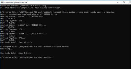

Nun bei meinem Laptop
1. ADB geöffnet
2. Fastboot Modus aktiviert
3. Zur Sicherheit getestet ob es überhaupt erkannt wird
4.
fastboot flash system XXXX.img eingeben
5. Gewartet bis es erfolgreich installiert wurde und anschließend mein Smartphone neugestartet mit dem Befehl
fastboot reboot
6. Smartphone startet neu zwei mal. Bei zweiten mal geht er in den eRecovery Modus
7. Die 6 wiederholte sich jeeeedes mal egal wie oft ich neugestartet habe. Auch Ausschalten half da nicht.
Zum Schluss mit TWRP kontrolliert ob überhaupt irgend etwas auf dem Smartphone drauf ist und ja es wurde wirklich das Betriebssystem installiert

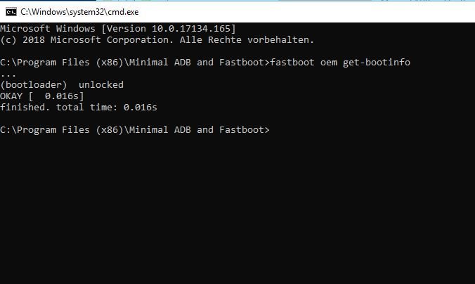

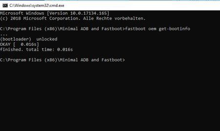

Mein Bootloader ist unlocked! ein Screenshot im Anhang!

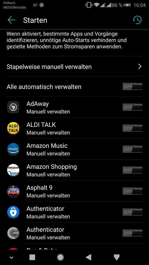

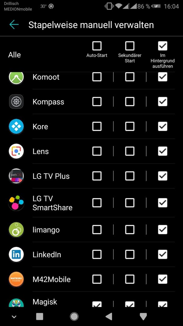

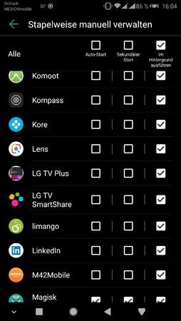

Das sollte so aussehen:
zu finden in den Akku Einstellungen und dort unter Starten. Wenn DU alles auf manuell setzt und dann bis auf einige wenige Apps wie Google Play, Magisk (oder vergleichbar), Facebook, Mail und Whatsapp alle 3 Kästchen anhakst, dann sollte das klappen. So habe ich sogar Apps zum Laufen bekommen, die sonst auf Huawei Geräten immer wieder Ärger gemacht haben.
Echt jetzt? Wie hast du das geschafft?
Mein Stock Rom neu eingerichtet und funktioniert einfach nur ...
Hast du apps aus der Akku Optimierung heraus genommen?
Hab jetzt alles auf manuell haken rechts und nur bei aqua Mail whatsapp und google play drei haken
So in etwa habe ich das auch gemacht. Starte mal die Optimierung... Da wird dir der Assi sagen 100%....
