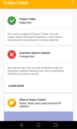

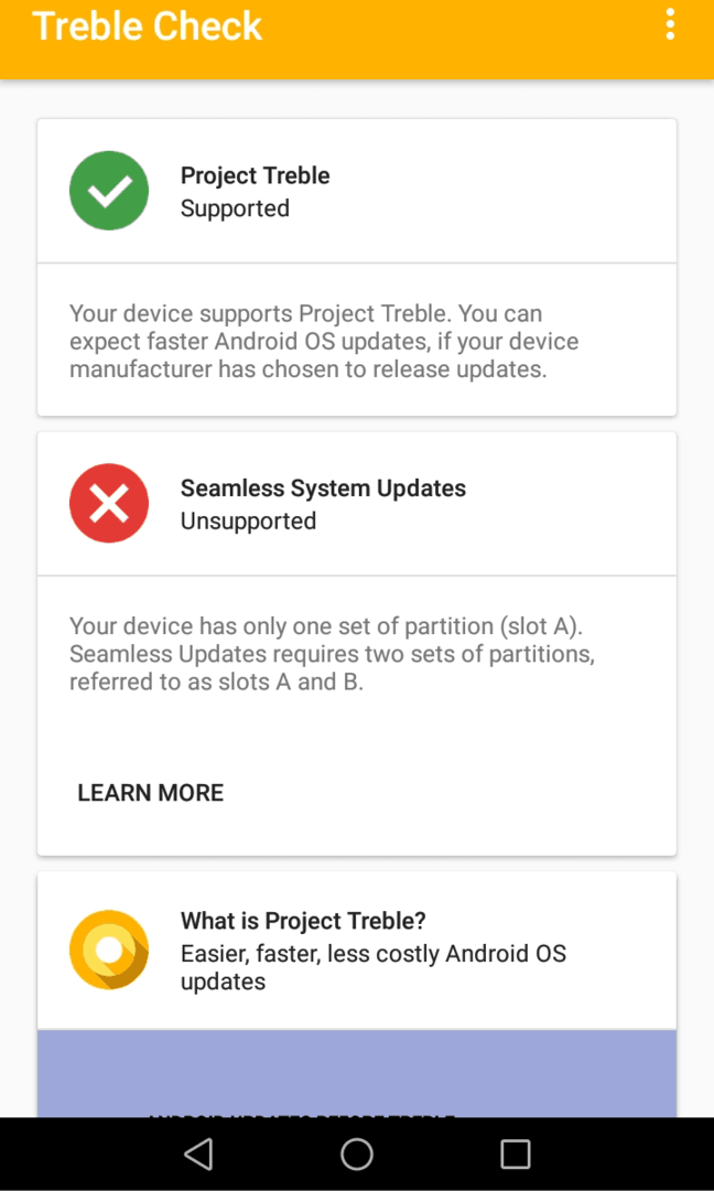

ich habe mich entschlossen Treble zu installieren jedoch gibt es ein Problem ... Bei Treble Check gibt es zwei Punkte einmal "Project Treble" und "Seamless System Updates". Mein Smartphone Huawei Mate 9 wird unterstützt doch bei "Seamless System Updates" wird es nicht unterstützt. Ich soll nur eine Partition (A) besitzen. Man benötigt dafür aber 2 Partitionen! Wie genau soll ich das den machen???
Wo wir schon mal über Treble reden, welche Version ist für das Huawei Mate 9 die richtige? :

@McLaren ich nutze auch Treble Roms. Zeitweise lax ich mir sogar den Source Code und erstell mir daraus selbst die Rom. Unser Mate 9 besitzt nur ein Aonly Architektur. Was bedeutet, dass wir nur eine System Partition im Gerät haben. Deshalb funktioniert auch das Seamless System Update in der Form für unser Mate 9 nicht. Wenn ich das richtig gelesen habe, wird aber genau an dieser Sache gearbeitet. Wie die Endgültige Lösung dann aussehen, könnte ich auch noch nicht finden.
Wenn du also Treble Roms installieren willst, brauchst du immer arm64_aonly Roms. Das sind System Images, die man mit fastboot flashen kann. Oft ist in dem System Image auch alles drin (Gapps, su etc.) Na dann viel Spass.

Eine Frage hätte ich da noch. Brauch ich zwingend "Seamless System Updates" um mein System zu aktualisieren, geht das auch mit fastboot flashen oder gar nicht? Mit meinem jetzigen System habe ich das Problem, dass updaten nicht mehr funktioniert. Ich müsste komplett alles neu installieren was einfach nur ******* ist ... Wenn das auch mit Treble so ist, sehe ich doch kein Grund es nun zu installieren. Da aber die Standard Kamera App aus welchem Grund auch nicht mehr funktioniert, will ich eigentlich so schnell wie möglich ein anderes Betriebssystem drauf packen, da ich es schon seit Monaten wollte und nun der richtige Zeitpunkt gekommen ist. Welche Alternativen gibt es den noch, womit das Updaten funktioniert?

@McLaren also wie ich schon sagte... wie die Seamless Update Funktion" auf unser gerät kommen wird, keine Ahnung. Meine Erfahrung derzeit ist, wenn man bei einem Rom bleibt und die Update Rom Images mit Fastboot flasht, dann ist das kein Problem --> Image mit Fastboot flashen --> anschließend gleich ins TWRP --> Delvik und Cache löschen und neu starten --- Fertig! Von welcher Standard Kamera App sprichst du denn? Ich habe die Kamera App aus unserem Stock Android extrahiert und diese kann man nun auf dem Treble Rom nutzen. Wenn du möchtest kann ich Dir sogar die für das Mate überarbeitete P20 Kamera App überlassen. Beide installiert man mit TWRP in Rom und fertig!
@TilKla mir ist völlig klar wo das her kommt. Es gibt auch nämlich auch Geräte, die von Devs zu Treble Geräten gemacht wurden. Denen wurde einfach eine Vendor Partition "verabreicht" und diese muss natürlich von Update zu Update gegebenenfalls aktualisiert werden. Die von Huawei scheint etwas älter als die von Google Geräten zu sein und wenn das dann noch zur Laufzeit abgefragt wird, dann passiert sowas halt. Ich bin des Basteln leid und hab daher wieder ein Rom drauf womit mein Gerät und auch Google ohne gebastel klar kommen... Ich werde den Dev diesbzgl mal informieren. Vielleicht gibt's da ja ne Möglichkeit was einzubauen, dass wir das Rom besser nutzen können...

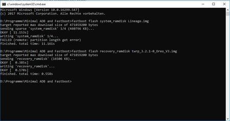

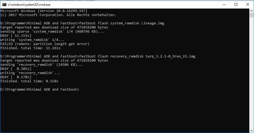

So nun leichter gesagt als getan :) nun sitze ich vor einem Problem ... Ich kriege es nicht hin es zu installieren. Andauernd wird mich bei der Installation nachgefragt in welche Partition ich es nun installieren soll. Zur Auswahl stehen: ramdisk, kernel, Data (excl. storage), oeminfo, Recovery und System. Bei allen kommt die Fehlermeldung "E:Cannot flash images to file systems". Früher wurde bei der Installation einer IMG mich nie nach so etwas gefragt worden. Liegt das vielleicht an der Version von TWRP? Habe eigentlich die neuste.
EDIT: Den selben Fehler kriege ich auch bei der Installation von Lineage.
Wie lautet denn der Befehl, den du per adb über die fastboot Konsole abgesetzt hast? Der sollte so lauten:
Code:
 fastboot flash recovery_ramdisk <twrp Image dateiname>[\Code]
Bitte schau auch nochmal nach, ob dein Bootloader wirklich entsperrt ist. Außerdem würde mich die Fehlermeldung interessieren... Viel Erfolg.
Ich bin eigentlich zu 100% sicher das der Bootloader entsperrt wurde. Im FASTBOOT Modus steht unten in rot: PHONE Unlocked
FRP Unlock
Bei der Installation der ROM mit ADB steht: FAILED (remote: partition length get error). In TWRP kommt der wie schon bereits erwähnte Fehler "E:Cannot flash images to file systems"
Desweiteren habe ich TWRP neu installiert und das erfolgreich. Dennoch kommt der gleiche Fehler.
EDIT: Ich benutze diese TWRP: Loading site please wait...

@McLaren Du versuchst die system.img mit TWRP zu flashen oder? Es gibt da von Phh eine Anleitung in der das für Treble so beschrieben ist, das ist mir allerdings genauso nicht gelungen .
