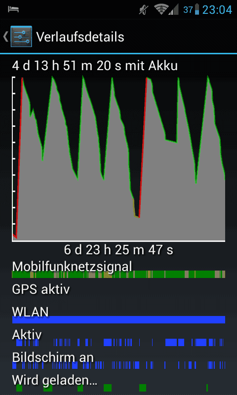

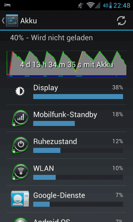

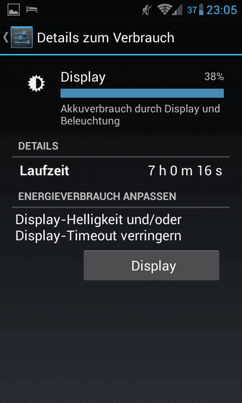

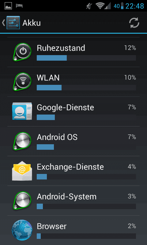

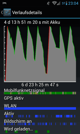

Hallo Dede2
Also ganz genau kann ich die Zeit mit Akku nicht sagen... Anscheinend wird die Anzeige nicht auf "0" gestellt wenn ich das Handy vom Ladegerät nehme. Generell scheint mit der Anzeige der Akku-Laufzeiten etwas nicht zu stimmen.
(Siehe Bilder)
Grundsätzlich verwende ich keine speziellen Apps.
Kallender, Browser, ein Zeitungs-App, E-Mail mit 2x iMap und 1x Exchange, Einstellungen...;-), ein-zwei Telefonate à 3 Min., Wetter.com, StockWatcher,
keine Games, keine Videos (vielleicht mal eines von der Zeitung o.ä.),...
So lala eigentlich nicht besonderes.
Gruess
rost21A
