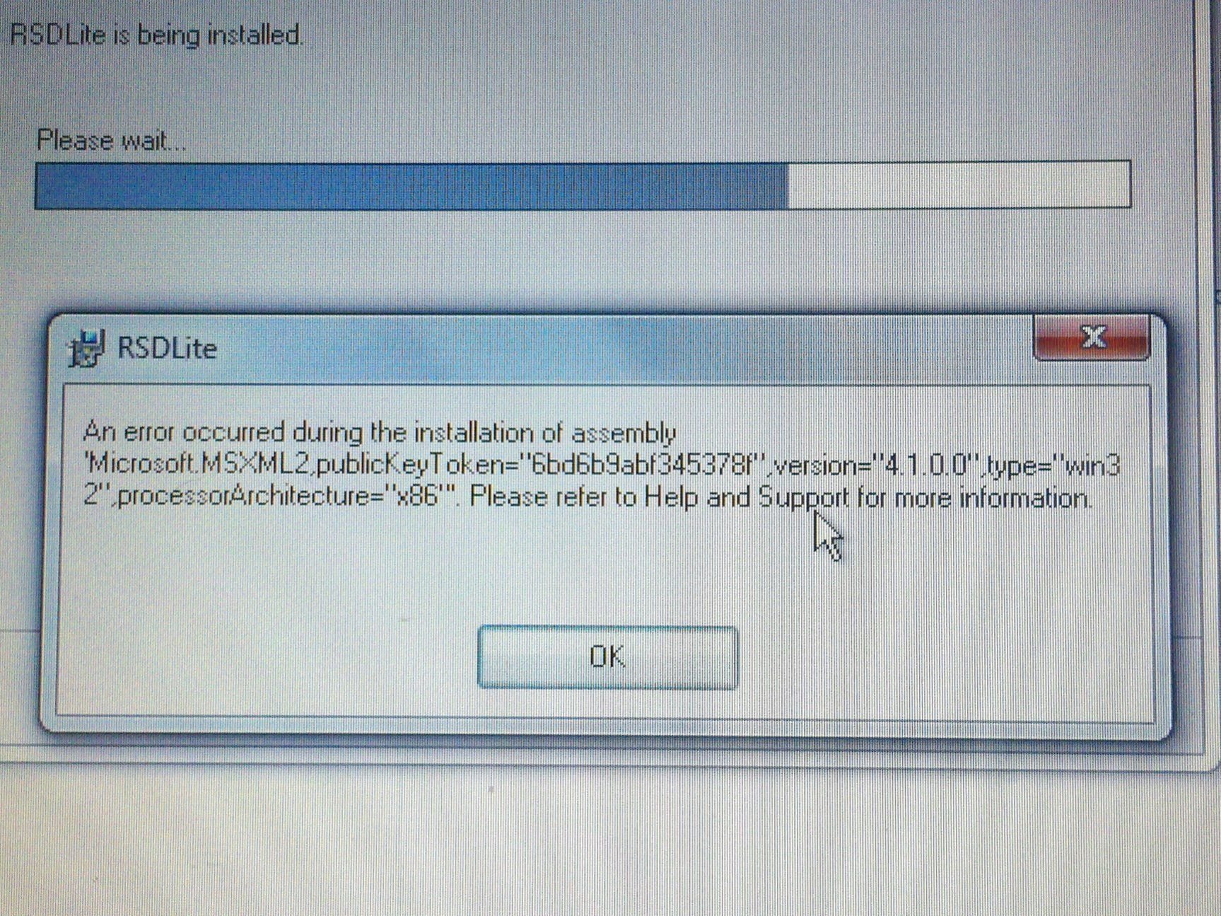

habe seit gestern mein neues Defy+ und wollte das White Rabbit Rom installieren.
Ich kann aber RDS Lite nicht installieren, kommt immer eine Fehlermeldung am Ende.
Habe Win7 mit Google Chrome am laufen....
Gruß Bommel
Versuche mal hier den Hinweis hochzuladen.....
Hm, ich würde darauf tippen das dein Microsoft.NET Framework eine Macke hat.
...also das mal neu installieren?
Mist....hab Framework 4.0 installiert/repariert und dann Neustart und wieder gleiches Problem.
RSD Lite 5.6 und es funzt nicht.
Gibts noch ne Alternative zum Flashen des Defy+ ?

Wenn das nichts gebracht hat, dann kannst du versuchen mit dem Revo Uninstaller für Windows den ganzen Motorola-Kram zu deinstallieren, dann mit den CCleaner dein System zu scannen, die Motorola-Treiber neu zu installieren und vielleicht dein Glück mit einer älteren Version von RSD Lite versuchen.
