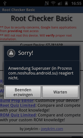

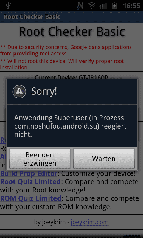

habe vor kurzem mein Handy (I8160P) entbricken lassen und danach gleich die Firmware aus dem ersten Beitrag flashen lassen. Jetzt habe ich mein Ace2 wieder und sehe auch das Icon von Superuser aber das funktioniert einfach nicht. Immer wenn ich ein Programm mit root features öffne fängt das System an langsam zu werden und Superuser hängt sich auf, eine Nachfrage bekomme ich nicht. Ich hab gerade noch mal einen Factoryreset gemacht, aber das brachte auch keine Besserung. Kann ich jetzt die Firmware aus dem Posting #1 nochmal flashen oder bekomme ich dadurch Probleme?
Dankeschön :)
EDIT: Hab die Version gerade selber nochmal geflasht, und siehe da: Es funktioniert :). Dank geht an den Ersteller :)!

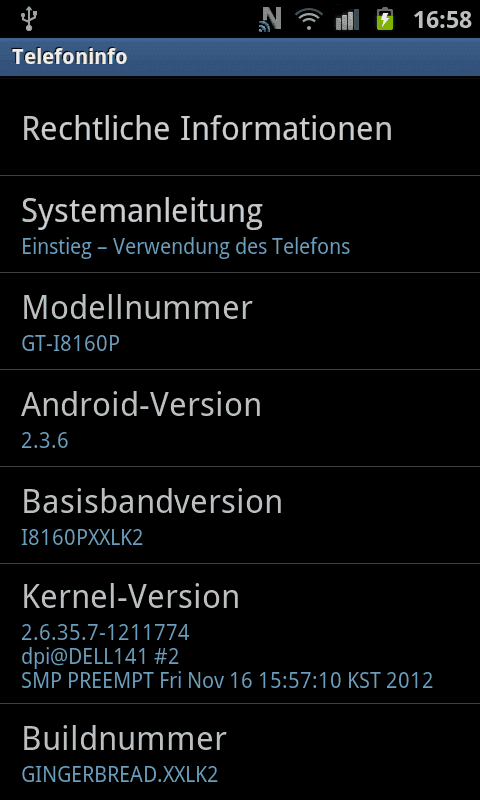

Jetzt möchte ich gerne auf die neueste pre-rooted GB-Firmware flashen.
Kann ich die Firmware [Samsung-OS 2.3.6] I8160PXXLK2 [pre-rooted]
von Seite 1 verwenden und nach der dort beschriebenen Anleitung vorgehen oder muss ich noch was beachten?
Meine Telefoninfo zeigt im Moment an:
Modellnummer: GT-I8160P
Android-Version: 2.3.6
Basisbandversion: I8160PXXLE6
Kernel-Version: 2.6.35.7 oliver@archhof #20
Buildnummer: GINGERBREAD.XXLE6
Besten Dank für Eure Hilfe.
Grüße
Siegfried
Wüsste nicht, was gegen das Flashen der (Gesamt)Software von Samsung mit gerootetem OS sprechen sollte / würde.
Hallo email-filtering!
Kann ich also einfach [Samsung-OS 2.3.6] I8160PXXLK2 [pre-rooted]
"drüberbügeln" ?
Mich hat dieser Thread etwas irritiert:
[Anleitung] Volle Wiederherstellung des Ace2-P nachdem es zum Ace2 geflasht wurde
Denn hier ist die Vorgehensweise etwas aufwändiger.
Du hast doch ein Ace2-P auf dem auch eine GB für ein Ace2-P läuft. Wieso solltest Du also kein GB-Update flashen können? Hat man doch immer so gemacht. Kritisch wird das ganze doch erst dann, wenn man zwischen den OS-(Haupt)Versionen und / oder den Geräteversionen wechselt.
Ich hab ein ACE2-P auf dem eine gerootete Firmware geflasht ist,
die eigentlich für das ACE2 (ohne P) gemacht wurde,
die aber auf dem ACE2-P trotzdem läuft (außer dass NFC nicht geht).
Die NFC Funktion wurde aber mit dem Patch von oschmidt wieder hinzugefügt.
Sollte dennoch kein Problem darstellen, weil Du da ja nie den Spruch zu JB gemacht hast. Zudem flashst Du doch eine (Gesamt)Software von Samsung für genau Dein Gerät. Der einzige Unterschied zum "Original" besteht doch lediglich darin, dass dort schon die zwei sonst fehlenden Dateien für die Aktivierung des Root-Accounts enthalten sind.
Ah, OK!
Danke für die Klarstellung.
Nur noch eine Frage:
Soll ich den full wipe vor und nach dem flashen der neuen firmware machen oder reicht es nach dem flashen?
Wegen des CSC-Packages sollte man den factory reset eher nach dem Flashen machen, aber grundsätzlich ist es unerheblich wann der gemacht wird.
