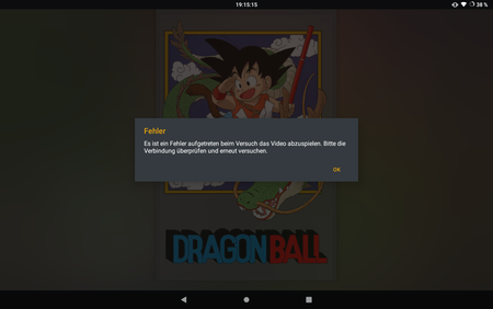

Hallo zusammen, ersteinmal super Rom danke dafür 😁😁
Ich habe ein Problem mit Plex , hier erscheint beim Versuch ein Video abzuspielen folgende Fehlermeldung. Die Musik Wiedergabe in der App funktioniert tadellos. Andere Geräte von mir haben kein Problem mit der Wiedergabe. Woran könnte das liegen?
Reaktionen: html6405
@Ashkar verwendest du die aktuellste Version?
Eventuell ein decoder crash, das müsste man nebenbei debuggen.
Jup habe die Version vom 21.04. installiert. Wie kann ich nebenbei debuggen?

@Ashkar du könntest nebenbei logcat laufen lassen (adb shell).
zum Beispiel mit:
adb shell
logcat > /sdcard/logcat.txt
währenddessen einfach laufen lassen und sobald die Shell geschlossen wird,
stoppt auch die Aufzeichnung.

Hier die Exception die geworfen wird.
Code:
05-02 20:19:03.267  3172  3263 W AudioFlinger: createTrack_l(): mismatch between requested flags (00000008) and output flags (00000002)
05-02 20:19:03.268  3172  3263 D AudioFlinger: Client defaulted notificationFrames to 9224 for frameCount 27672
05-02 20:19:03.844  3188  8593 E MFC_DEC_APP: SsbSipMfcDecInit] IOCTL_MFC_DEC_INIT failed
05-02 20:19:03.844  7064  8589 E ACodec  : [OMX.SEC.AVC.Decoder] ERROR(0x90000004)
05-02 20:19:03.844  7064  8589 E ACodec  : signalError(omxError 0x90000004, internalError -2147483648)
05-02 20:19:03.845  7064  8588 E MediaCodec: Codec reported err 0x90000004, actionCode 0, while in state 6
05-02 20:19:03.846  7064  8588 D SurfaceUtils: disconnecting from surface 0x63a72008, reason disconnectFromSurface
05-02 20:19:03.857  7064  8541 E ExoPlayerImplInternal: Playback error
05-02 20:19:03.857  7064  8541 E ExoPlayerImplInternal:   com.google.android.exoplayer2.ExoPlaybackException: MediaCodecVideoRenderer error, index=1, format=Format(0, null, null, video/avc, h264, 1446000, null, [640, 480, 0.0], [-1, -1]), format_supported=YES
05-02 20:19:03.857  7064  8541 E ExoPlayerImplInternal:       at com.google.android.exoplayer2.o0.handleMessage(SourceFile:43)
05-02 20:19:03.857  7064  8541 E ExoPlayerImplInternal:       at android.os.Handler.dispatchMessage(Handler.java:102)
05-02 20:19:03.857  7064  8541 E ExoPlayerImplInternal:       at android.os.Looper.loop(Looper.java:193)
05-02 20:19:03.857  7064  8541 E ExoPlayerImplInternal:       at android.os.HandlerThread.run(HandlerThread.java:65)
05-02 20:19:03.857  7064  8541 E ExoPlayerImplInternal:   Caused by: com.google.android.exoplayer2.video.MediaCodecVideoDecoderException: Decoder failed: OMX.SEC.AVC.Decoder
05-02 20:19:03.857  7064  8541 E ExoPlayerImplInternal:       at com.google.android.exoplayer2.video.o.n(SourceFile:1)
05-02 20:19:03.857  7064  8541 E ExoPlayerImplInternal:       at com.google.android.exoplayer2.mediacodec.MediaCodecRenderer.render(SourceFile:24)
05-02 20:19:03.857  7064  8541 E ExoPlayerImplInternal:       at com.google.android.exoplayer2.o0.o(SourceFile:14)
05-02 20:19:03.857  7064  8541 E ExoPlayerImplInternal:       at com.google.android.exoplayer2.o0.handleMessage(SourceFile:25)
05-02 20:19:03.857  7064  8541 E ExoPlayerImplInternal:       ... 3 more
05-02 20:19:03.857  7064  8541 E ExoPlayerImplInternal:   Caused by: java.lang.IllegalStateException
05-02 20:19:03.857  7064  8541 E ExoPlayerImplInternal:       at android.media.MediaCodec.native_dequeueOutputBuffer(Native Method)
05-02 20:19:03.857  7064  8541 E ExoPlayerImplInternal:       at android.media.MediaCodec.dequeueOutputBuffer(MediaCodec.java:2698)
05-02 20:19:03.857  7064  8541 E ExoPlayerImplInternal:       at com.google.android.exoplayer2.mediacodec.u.l(SourceFile:1)
05-02 20:19:03.857  7064  8541 E ExoPlayerImplInternal:       at com.google.android.exoplayer2.mediacodec.MediaCodecRenderer.drainOutputBuffer(SourceFile:7)
05-02 20:19:03.857  7064  8541 E ExoPlayerImplInternal:       at com.google.android.exoplayer2.mediacodec.MediaCodecRenderer.render(SourceFile:16)
05-02 20:19:03.857  7064  8541 E ExoPlayerImplInternal:       ... 5 more
05-02 20:19:03.860  7064  8541 E ExoPlayerImplInternal: Disable failed.
05-02 20:19:03.860  7064  8541 E ExoPlayerImplInternal:   java.lang.IllegalStateException
05-02 20:19:03.860  7064  8541 E ExoPlayerImplInternal:       at android.media.MediaCodec.native_flush(Native Method)
05-02 20:19:03.860  7064  8541 E ExoPlayerImplInternal:       at android.media.MediaCodec.flush(MediaCodec.java:2131)
05-02 20:19:03.860  7064  8541 E ExoPlayerImplInternal:       at com.google.android.exoplayer2.mediacodec.u.flush(SourceFile:1)
05-02 20:19:03.860  7064  8541 E ExoPlayerImplInternal:       at com.google.android.exoplayer2.mediacodec.MediaCodecRenderer.w(SourceFile:1)
05-02 20:19:03.860  7064  8541 E ExoPlayerImplInternal:       at com.google.android.exoplayer2.mediacodec.MediaCodecRenderer.y(SourceFile:3)
05-02 20:19:03.860  7064  8541 E ExoPlayerImplInternal:       at com.google.android.exoplayer2.mediacodec.MediaCodecRenderer.onDisabled(SourceFile:6)
05-02 20:19:03.860  7064  8541 E ExoPlayerImplInternal:       at com.google.android.exoplayer2.video.o.onDisabled(SourceFile:6)
05-02 20:19:03.860  7064  8541 E ExoPlayerImplInternal:       at com.google.android.exoplayer2.f0.disable(SourceFile:7)
05-02 20:19:03.860  7064  8541 E ExoPlayerImplInternal:       at com.google.android.exoplayer2.o0.n(SourceFile:4)
05-02 20:19:03.860  7064  8541 E ExoPlayerImplInternal:       at com.google.android.exoplayer2.o0.n0(SourceFile:6)
05-02 20:19:03.860  7064  8541 E ExoPlayerImplInternal:       at com.google.android.exoplayer2.o0.c1(SourceFile:1)
05-02 20:19:03.860  7064  8541 E ExoPlayerImplInternal:       at com.google.android.exoplayer2.o0.handleMessage(SourceFile:53)
05-02 20:19:03.860  7064  8541 E ExoPlayerImplInternal:       at android.os.Handler.dispatchMessage(Handler.java:102)
05-02 20:19:03.860  7064  8541 E ExoPlayerImplInternal:       at android.os.Looper.loop(Looper.java:193)
05-02 20:19:03.860  7064  8541 E ExoPlayerImplInternal:       at android.os.HandlerThread.run(HandlerThread.java:65)
05-02 20:19:04.494  3188  8593 E MFC_DEC_APP: SsbSipMfcDecInit] IOCTL_MFC_DEC_INIT failed
05-02 20:19:04.495  7064  8589 E ACodec  : [OMX.SEC.AVC.Decoder] ERROR(0x90000004)
05-02 20:19:04.495  7064  8589 E ACodec  : signalError(omxError 0x90000004, internalError -2147483648)
05-02 20:19:04.496  7064  8588 E MediaCodec: Codec reported err 0x90000004, actionCode 0, while in state 10
05-02 20:19:04.497  3188  8590 I MFC_DEC_APP: >>> Statistics in MFC API:
05-02 20:19:04.497  3188  8590 I MFC_DEC_APP: >>> Total number of IOCTL_MFC_DEC_EXE = 225
05-02 20:19:04.497  3188  8590 I MFC_DEC_APP: >>> Number of IOCTL_MFC_DEC_EXE taking more than 30ms = 0
05-02 20:19:04.497  3188  8590 I MFC_DEC_APP: >>> Avg IOCTL_MFC_DEC_EXE time = 0sec 7.83msec
05-02 20:19:04.535  7064  8589 E Surface : getSlotFromBufferLocked: unknown buffer: 0x69eb6ed0
05-02 20:19:04.535  7064  8589 W ACodec  : [OMX.SEC.AVC.Decoder] can not return buffer 7 to native window
05-02 20:19:04.537  7064  8589 E Surface : getSlotFromBufferLocked: unknown buffer: 0x69eb6920
05-02 20:19:04.537  7064  8589 W ACodec  : [OMX.SEC.AVC.Decoder] can not return buffer 6 to native window
05-02 20:19:04.566  3139  3139 E WVCdm   : App requested unknown byte array property metrics
@Ashkar ok danke, interessant wäre das LOG noch ein bisschen weiter oben, hast du das komplett?
Danke an alle 👍
@html6405
Hier Mal das komplette Log File. Ist etwas länger. ^^
  • logcat.txt
@Ashkar danke, ich sehe bereits wo das Problem auftritt,
warum weiß ich noch nicht (reconnect zum buffer...), ich sehe mir das in Ruhe mal an.
Reaktionen: Ashkar
